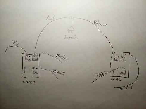

Llave conmutada que funciona a medias
17 Jul 2017, 18:12
[font=Helvetica Neue, Segoe UI, Helvetica, Arial, Lucida Grande, sans-serif]Hola,
Cuando pinté debí de modificar algo en las llaves porque antes funcionaban perfectamente y ahora la llave1 (mirar esquema adjunto) debe permanecer en una determinada posición porque si pulso el encendedor saltan los plomos.
Puedo encender y apagar la luz desde la llave 2 pero he tenido que poner un celofán en la llave 2 para que nadie cambie su posición.
He mirado en el foro pero siempre hay únicamente 3 cables por llave en sistemas como el mío.
Alguien sabría qué tengo que cambiar para que la llave 1 pueda apagar y encender.
Muchas gracias
Manuel[/font]

[font=Helvetica Neue, Segoe UI, Helvetica, Arial, Lucida Grande, sans-serif]Rectificación: he tenido que poner un celofán en la llave 1[/font]

no te puedes fiar de los colores en este caso... a saber..
De todas formas parece estar bien, cambia de posición los contactos en el interruptor.
Ejeplo en la llave 1: pon los dos marrones en los bornes que están uno a lado de otro y el rojo en el que esta solo, prueba asi, si no funciona prueba a hacer lo mismo en la llave 2 sin modificar lo que has hecho en la llave 1.
De todas formas fíjate en la parte lateral del interruptor,,, a lo mejor tienes esquema del conmutador internamente.
Saludos.,

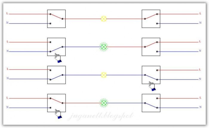

JUDAS
Mensajes: 250
Re: Llave conmutada que funciona a medias
18 Jul 2017, 13:42
creo que tienes una conmutada a 220V.
Antes se hacían mucho.
Te paso esquema.....
