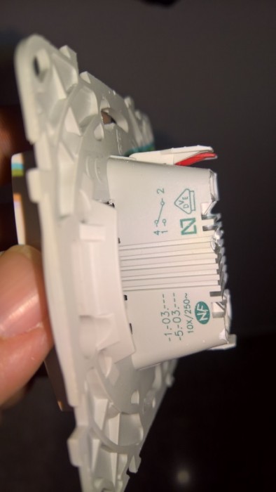

Los que están ahora mismo son 2 conmutados como estos con tres cables 2 grises y otro marrón/negro conectado al conector rojo:

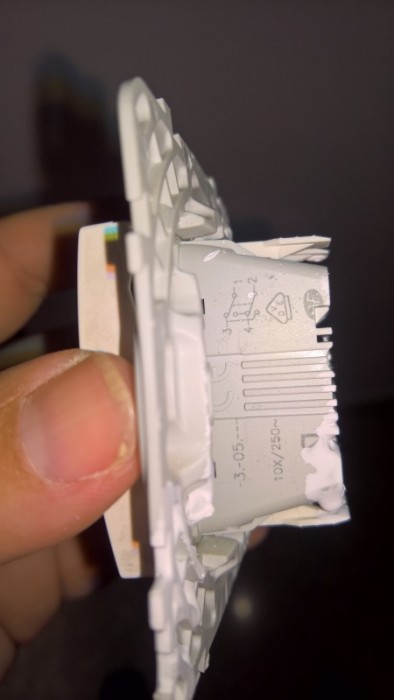

Este que es el cruce con 4 grises:

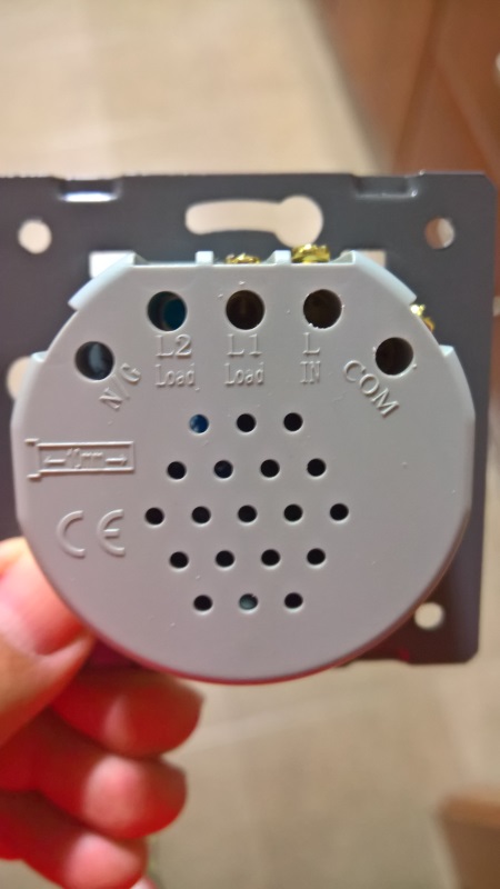

Y los nuevos táctiles que tienen tres entradas:

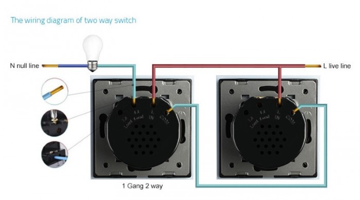

En las instrucciones para su instalación indican esto para una conmutación a 2 interruptores:
Y para poner 3 interruptores he encontrado este aunque no es exactamente mi caso, ya que yo sólo tengo un punto de luz y no 2 como el de la imagen:
¿Alguien podría orientarme o sabría identificar que cables tendría que conectar a los nuevos interruptores?, la mayor duda la tengo en como sustituir el cruce.

yo empalmaría el marrón a uno de los grises y llevaría la fase a los 3 interruptores (la L), y el otro gris sería el azul que ves conectado a COM. Del último conmutador saldrá el que vaya al punto de luz (Load)

puedes elegir cualquiera de los grises y el que elijas encíntalo con el color correspondiente para distinguirlo (azul o marrón), para ver el que corresponde tira a ver si se mueve en la otra caja. Si no lo ves moverse tendrás que inventarte algo por continuidad o usando un buscapolos y ponerle tensión. Asegúrate que el COM nunca esté conectado a fase ni neutro.

En el esquema se ve una línea azul COM, yo te he propuesto usar uno de los dos grises para esa conexión tal y como está realizada en el esquema, pero de verdad que por tu pregunta me haces dudar de si vas a realizarlo correctamente...

tienes que tener los dos grises, el marrón de la fase y otro que vaya al punto de luz, este último es el que debes poner en load
