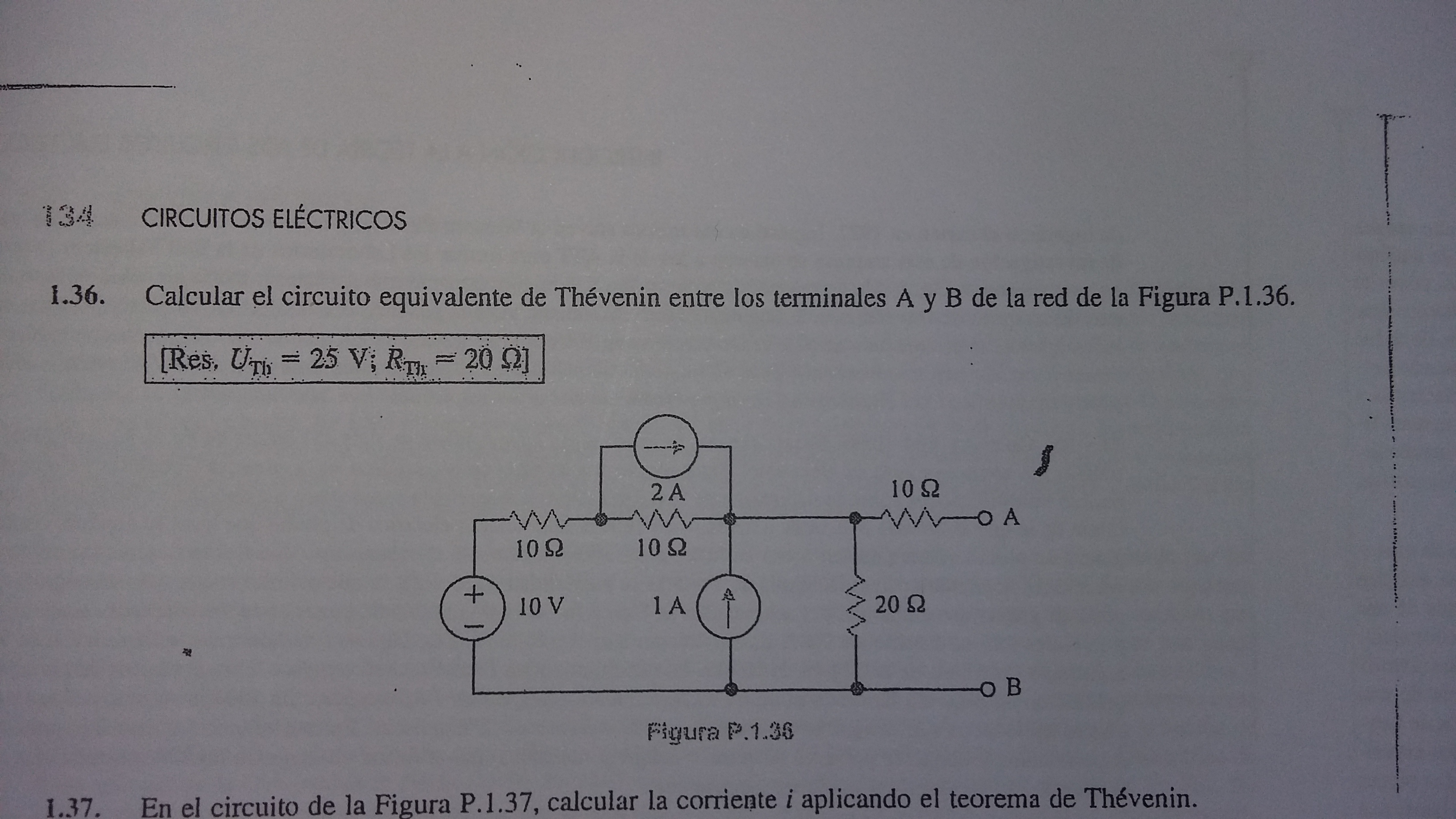

Problema thevenin
30 Ago 2017, 17:19
Alguien podría darme el procedimiento para resolver este problema.
Muchas gracias

Re: Problema thevenin
31 Ago 2017, 13:14
en un circuito lineal el equivalente es una recta, definida por dos puntos de funcionamiento cualquiera, por ejemplo:
- A y B abiertos: sustituyendo las dos fuentes de intensidad por tensión, te queda:
 | ------    20 ohm ------|-----  10 ohm --- A
50 V                          20 ohm
 |----------------------------------------- B
Y obtienes los 25V de la fuente equivalente
El otro punto sería un corto, de donde sacas la intensidad en el corto entre A y B: 25/20 A, y te da un R equivalente de 20
