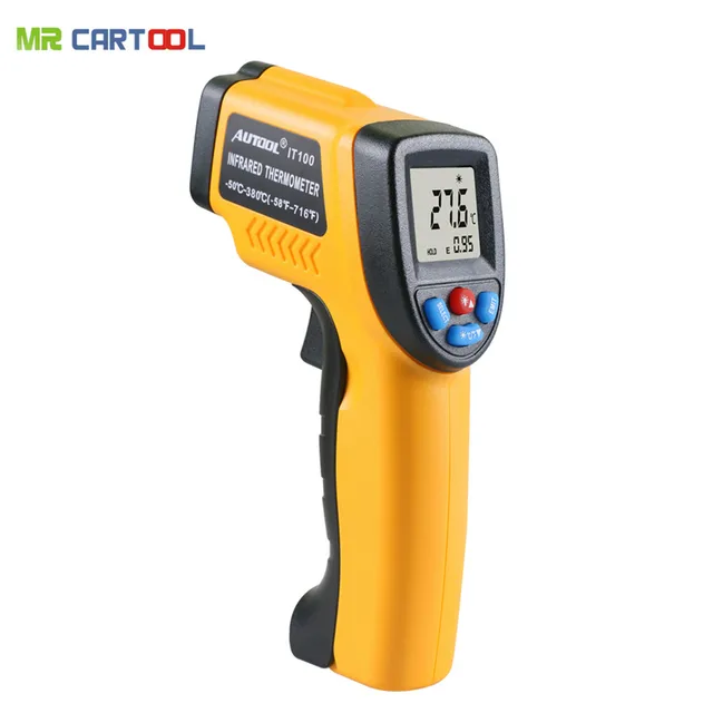

otromas
Mensajes: 355
Re: Cables con calentamiento?
19 Sep 2017, 09:39

El termometro es una buena opcion, gracias otromas.
