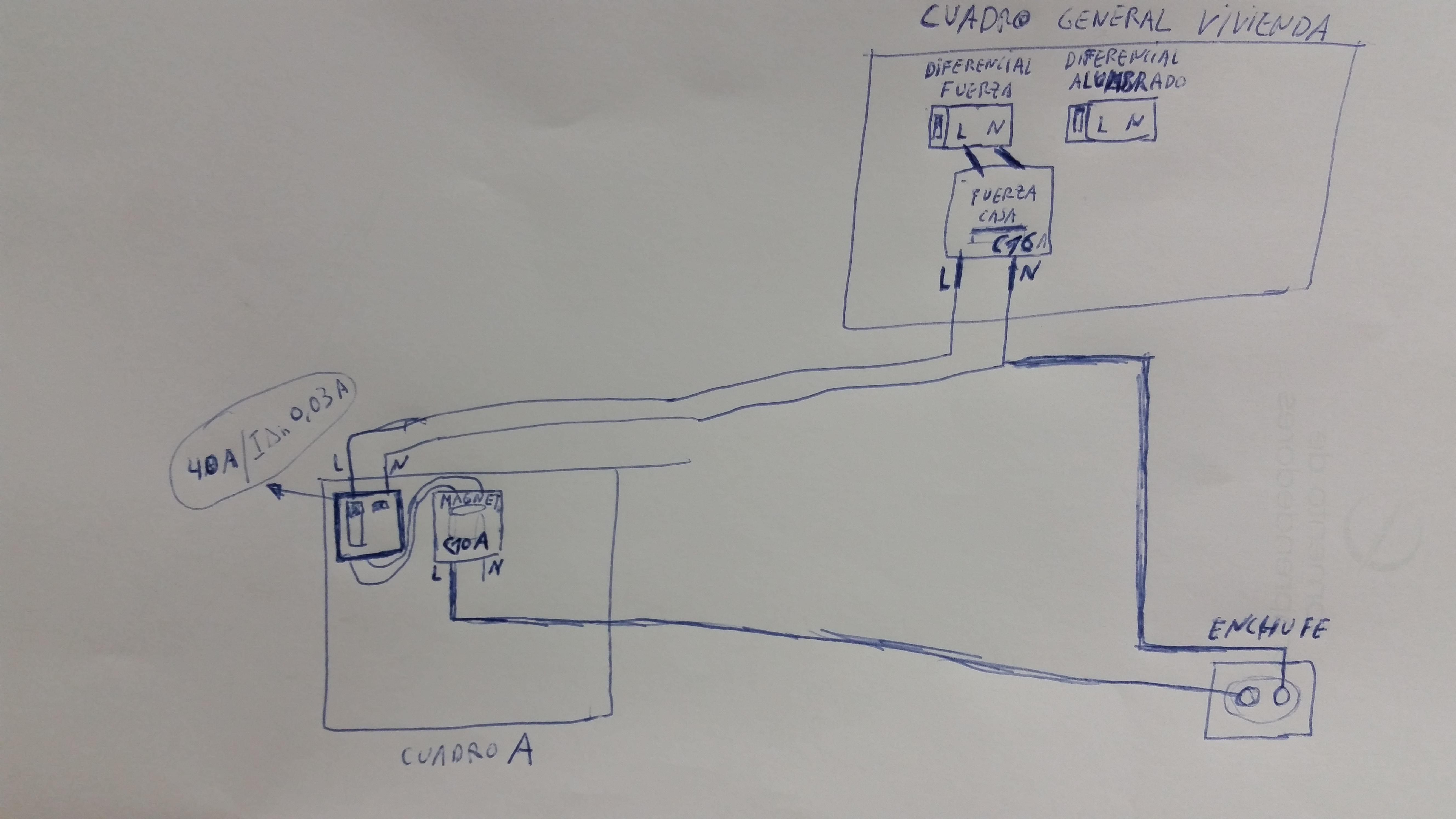

He añadido un cuadro pequeño en casa y le he puesto un diferencial y un magneto térmico. Al diferencial le llega la corriente desde el magneto térmico de fuerza de la casa,del anterior a este viene de un diferencia general de fuerza.
Pongo imagen por si se ve más claro.
El caso es que yo cojo para un enchufe el neutro del magneto térmico de fuerza de la casa y la fase de magneto térmico del cuadro pequeño, y a la hora de funcionar algo en el enchufe me salta el diferencial del cuadro pequeño.
Alguien me podría decir que puede estar pasando, si no pongo el diferencial funcionaría pero quiero tener algo de protección en este cuadro pequeño.
