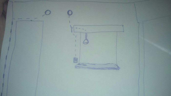

Hola, me llamo Jorge y agradecería cualquier ayuda para conectar una lámpara colgante.
Intentaré ser lo más breve posible, me gustaría adjuntar un par de fotos aclarando el asunto pero creo que no se puede.
Veréis, quiero conectar una simple lámpara colgante de una bombilla a la instalación eléctrica de la casa directamente, quiero decir, no tener la lámpara conectada a un enchufe sino poder encenderla con un interruptor.
Seguro que el método será muy simple, perdonar mi ignorancia.
He conectado dos cables al portalámparas (hasta dudo que los haya colocado bien), ahora vienen mis dudas, ambos extremos de cada cables irán al interruptor y de éste saldrán dos cables que serán los que tendré que conectar a los cables que hay dentro de los círculos de las paredes. No sé qué cables buscar ahí, la casa es muy antigua y me parece que hay 3. ¿Tendré que empalmarlos?.
Gracias a todos por la ayuda.

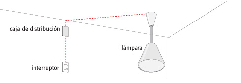

En realidad, de los dos cables de la bombilla, uno va directo al neutro, y el otro va al interruptor y de este año la fase. Es decir, el interruptor solo corta un hilo.
El neutro es azul, y la fase puede ser negra o marron, también en ocasiones gris.

Hola! Como te dice bombilla, neutro directo a lampara, y fase a interruptor, para iluminacion se usa cable de 1,5mm... te dejo una imagen para que te orientes.
https://ibb.co/bPvRPm
