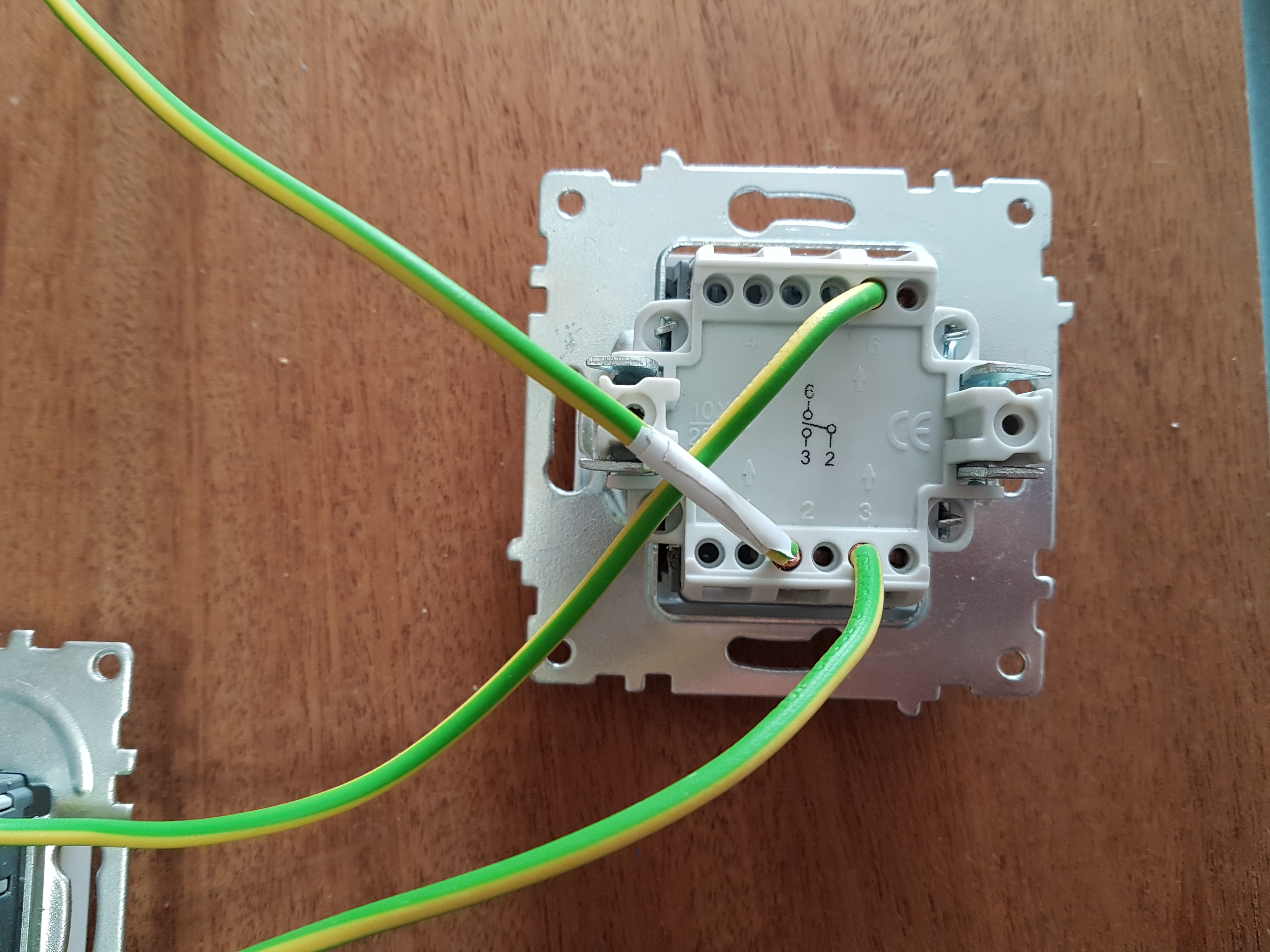

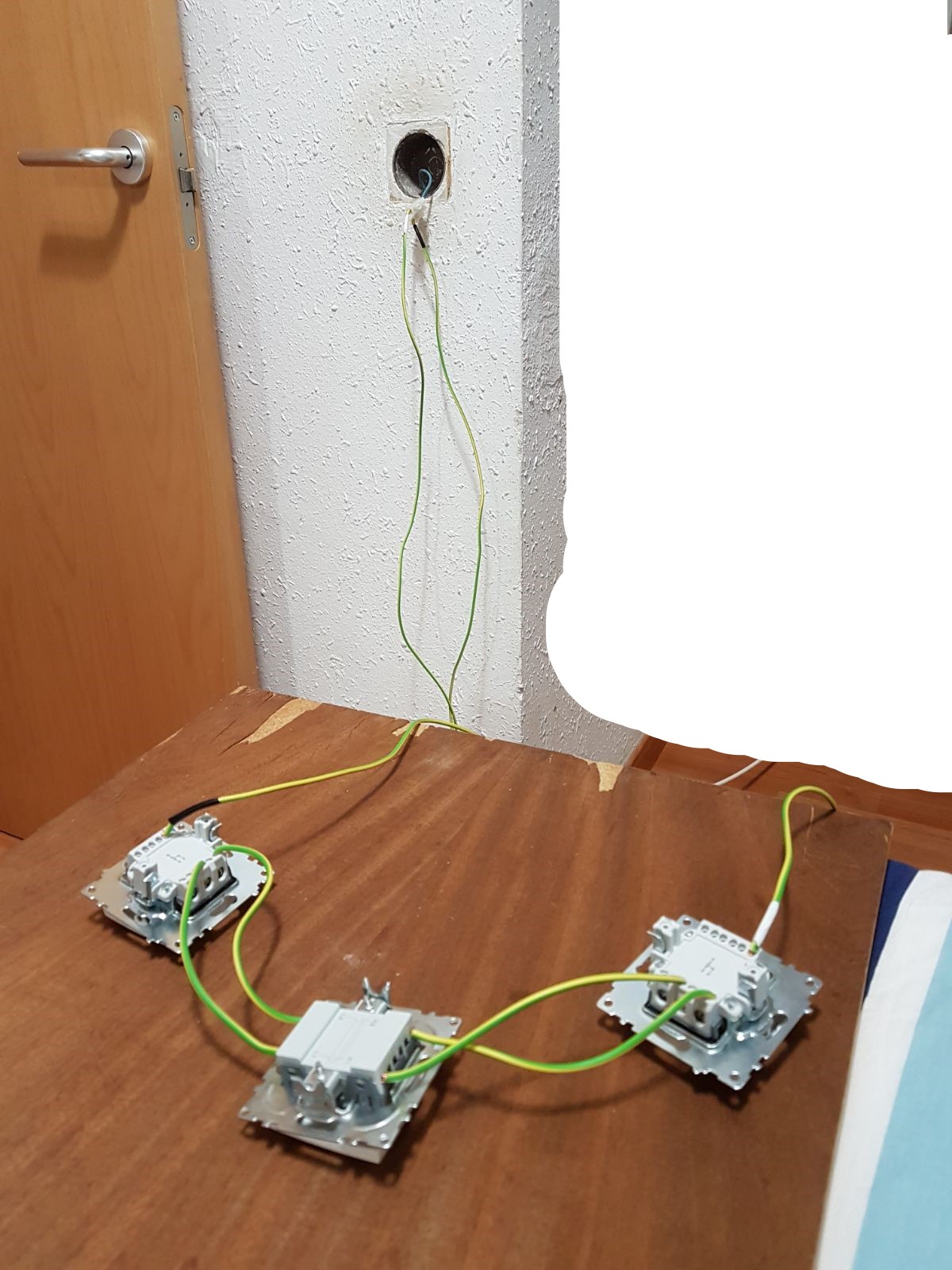

Hola a todos.

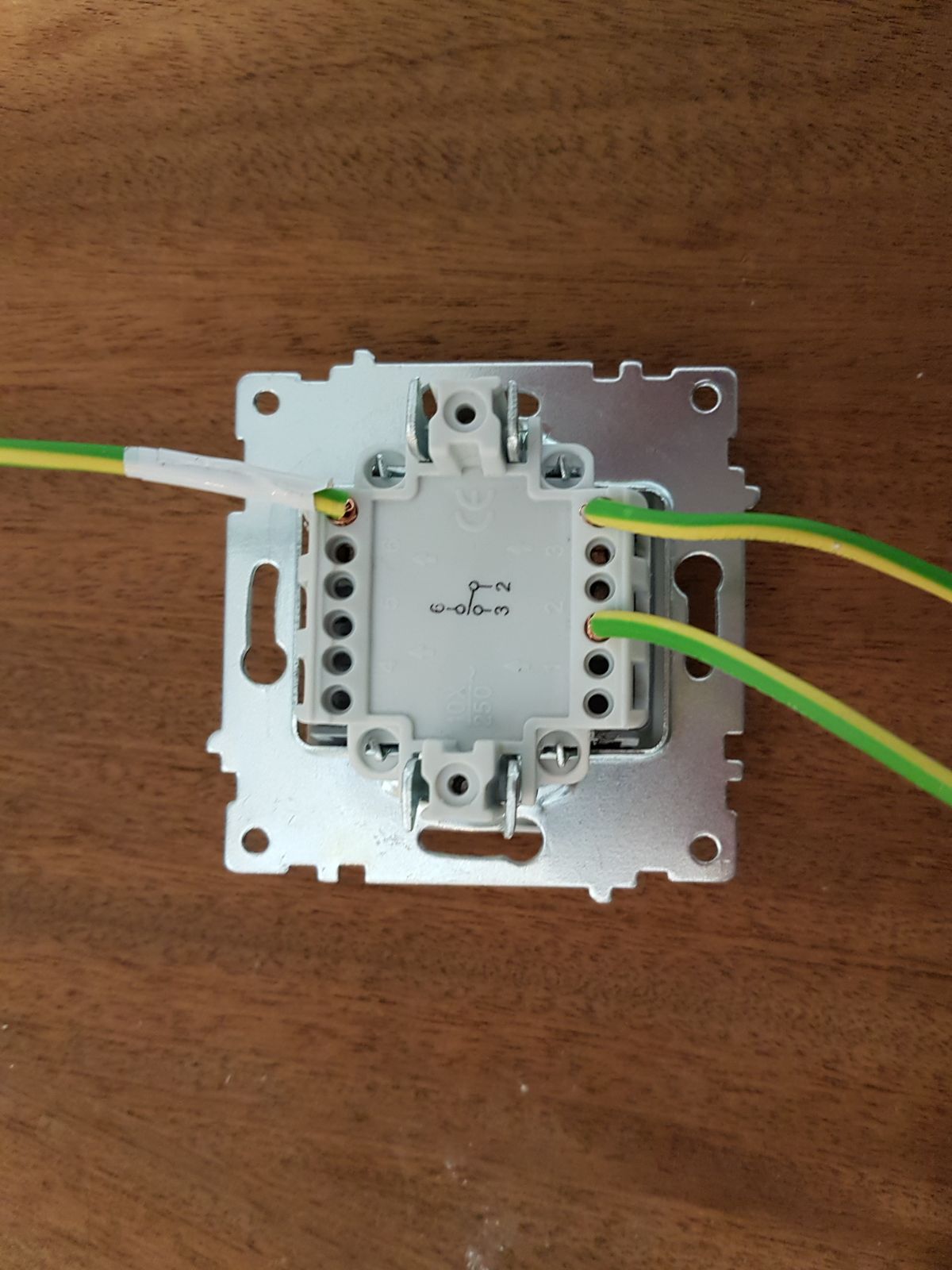

Estoy intentando instalar un cruzamiento con 3 componente y el caso es que no consigo que acabe de funcionar correctamente. He mirado esquemas eléctricos, visto videos, pero nada.
 Estoy trayendo el circuito desde el interruptor de una habitación y quiero ponerlo para poder encender desde cada lado de la cama.
De momento la luz se enciende desde el primer conmutador, pero en cuanto le doy al cruzado, parece que corta el circuito e inutiliza los demás. Y si vuelvo a darle al cruzamiento funciona de nuevo.

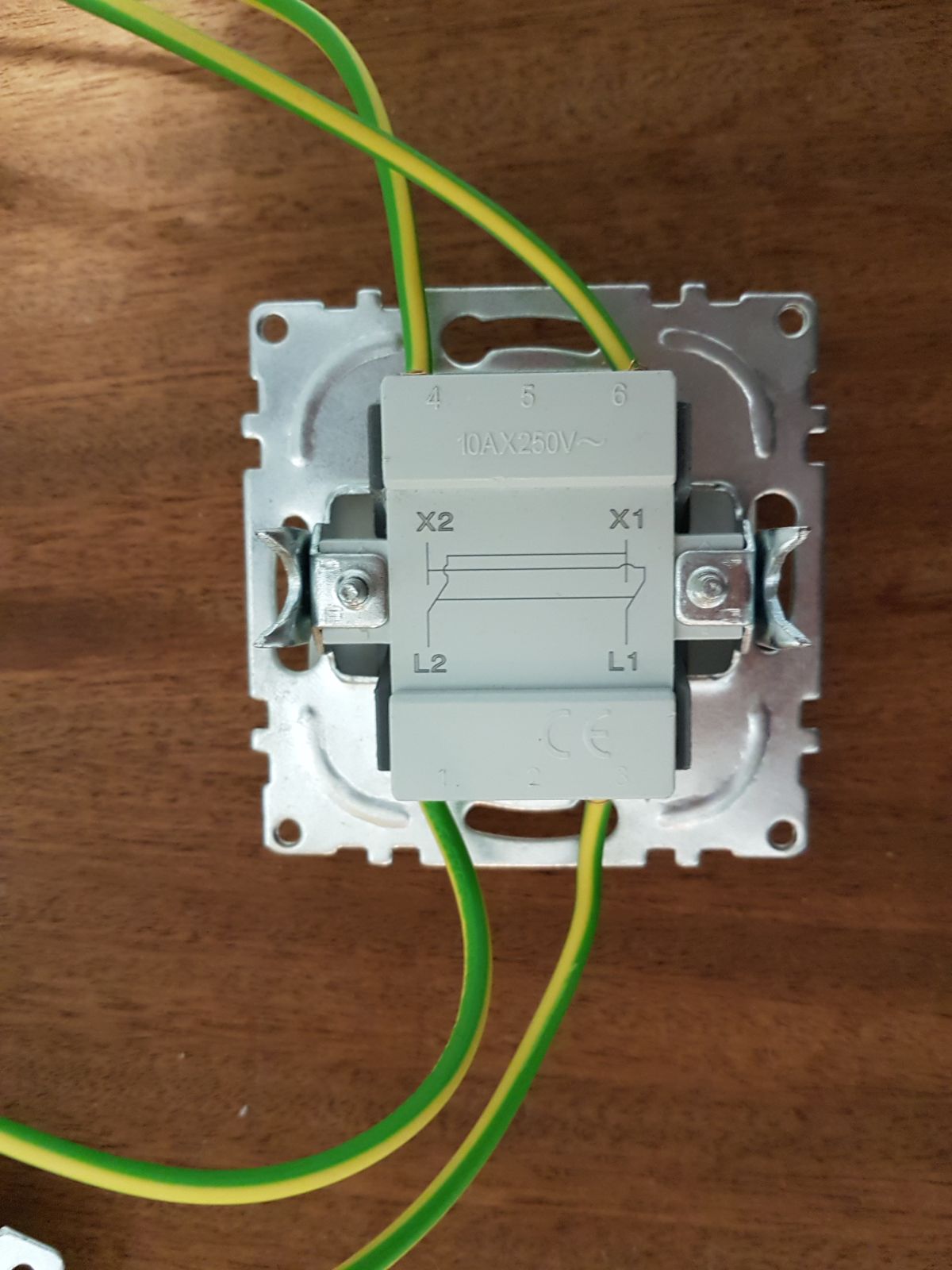

 En los interruptores aparece una secuencia de números:
  • 6 (Creo que es donde debo conectar la fase y en el otro el retorno de lámpara).
  • 2 y 3 (Creo que es la conectividad del cruzamiento).
A ver si alguien detecta donde está el fallo y me pinta un dibujo sobre como tengo que cablearlo por favor,  llevo muchos intentos y todo es en vano.
Muchas gracias por adelantado y felices fiestas
Jose

En los conmutadores el común es el 2

Funcionando!
Estaba confundiendo el 2 con el 3, pues viene pintado en posición diferente que el troquelado en plástico del número en el mecanismo.
Gracias iman.
