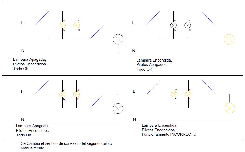

Hola, muy buenas.
Estoy reformando una casa y he hecho toda la instalacion electrica nueva.
He puesto todos los interruptores del fabricante Niessen, de la gama Olas, y le he puesto a casi todos los interruptores pilotos de la misma casa Niessen con la Referencia 6192.
Estos pilotos funcionan bien en un circuito con 2 conmutadores.
Pero cuando el circuito se compone de 2 conmutadores y 1 (o mas) cruzamientos, los pilotos empiezan a funcionar incorrectamente.
Os adjunto un par de esquemas ejemplos para poder hacerme entender mejor.
El primer ejemplo es con 2 conmutadores en la que si que consigo que funcione correctamente, pero me sirve como ejemplo para poder explicar la problematica que tengo en el segundo ejemplo de 2 conmutadores y 1 cruzamiento.
Basicamente si la conexion de 2 pilotos es con el mismo sentido (polarizaciones iguales, quiero entender) funciona bien, pero cuando la conexion de 2 pilotos es al contrario (polarizaciones invertidas) cuando la lampara esta encendida los pilotos tambien se quedan medio-encendidos.
Alguien me podria decir si puedo hacerlo funcionar correctamente (quizas cambiando tipo de piloto)?? O quizas no se puede hacer nada!!
En realidad su funcion la hace bien, que cuando la lampara esta apagada los pilotos estan encendidos.
Pero dependiendo de como esta el interruptor de cruzamiento, hay veces que con la lampara encendida se quedan los pilotos medio-encendidos.
2.- Pilotos 2 Conmutadores y 1 Cruzamiento.JPG (37.98 KiB) Visto 5908 veces

Quisiera hacer una pregunta diferente y quizas mas simple.
Sabeis si estos pilotos led para interruptores Niessen se comportan como un simple Led, o si tienen alguna circuiteria mas??
Voy a intentar a replicar este modelo en Matlab (cuando lo descargue) y ver si consigo sacar alguna conclusion mas.

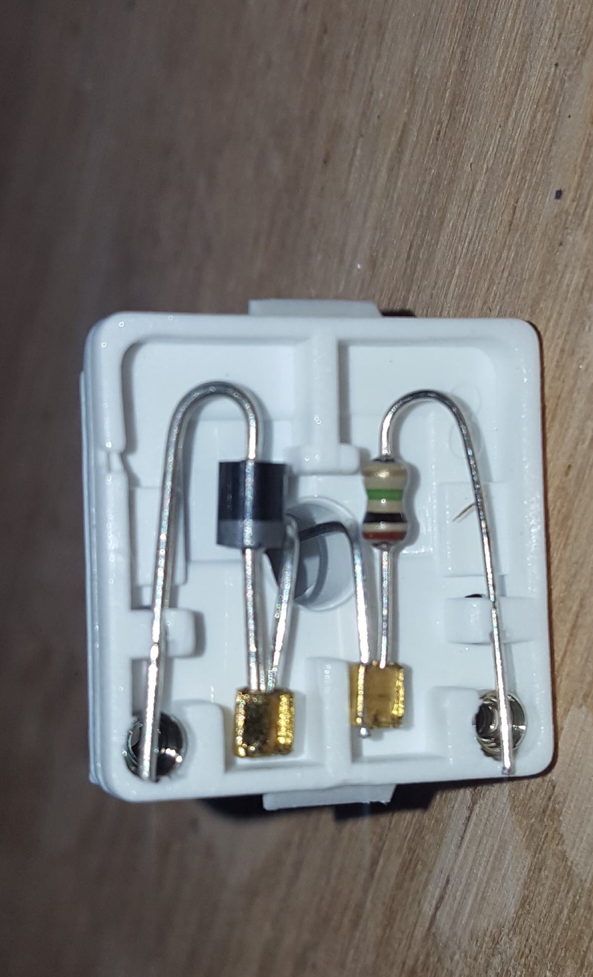

Bueno Fusible,
No me he podido resistir el ir a mirar que es lo que tiene por dentro.
Adjunto la foto.
La verdad me he quedado un poco extrañado porque veo un diodo, luego va el piloto (no se si sera Led o Neon) y luego va una resistencia de 10'5 Ohms (si me acuerdo bien de leer la tabla de colores).
@Fusible, viendo este circuito tu que crees que sera el piloto, Led o Neon??

pues... es un piloto LED, lo que ocurre que sin el condensador se podrá apreciar un parpadeo en el piloto...
gracias por la foto, sabía que podían existir, es la primera vez que veo uno... Y pensaba que quizás tendría un circuito más complejo...
Respecto a tu problema inicial, lo único que podrías hacer es aumentar la resistencia del conmutador de cruce para que no se encienda, pero, si no te molesta que cuando estén encendidas las luces también lo estén los pilotos, yo lo dejaría así...

Hola Fusible,
Despues de recordar como simular las cosas en Matlab y maldecir un poco, ya he conseguido simular mi problematica.
Veo que por los pilotos pasan unos picos de correciente muy raros, ya le voy a dar mas vueltas en los siguientes dias.
He probado tambien lo que me has dicho, aumentar la resistencia del cruzamiento, y a funcionado. En la simulacion aumentando 130 ohm de resistencia (pero no estoy simulando con los valores de los componentes reales) se evitan esos picos de corriente.
Tengo que darle mas vueltas en como me afectaria aumentar esta resistencia en las situaciones que funcionan bien.
