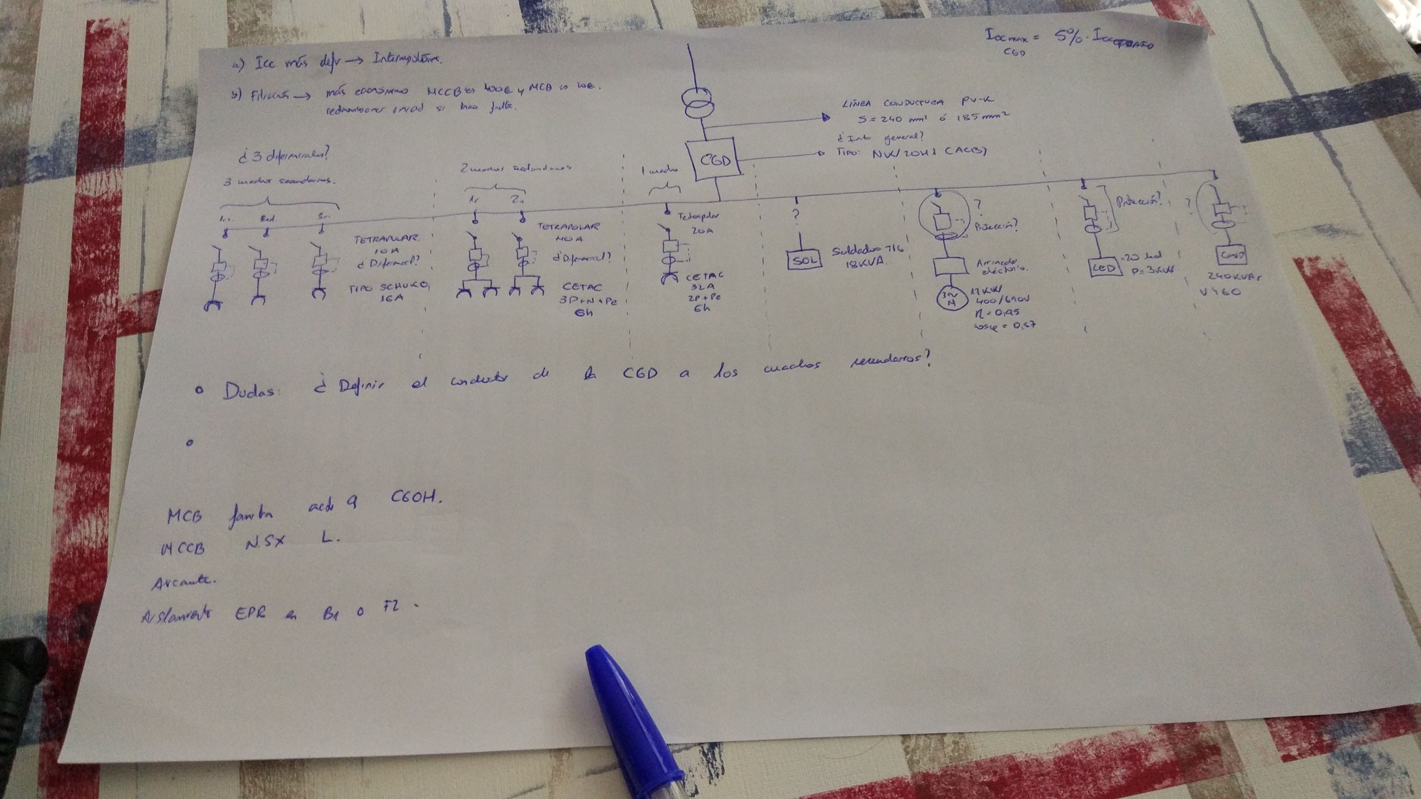

He estado participando más bien poco en el foro pero os he estado leyendo al detalle muy a menudo y en más de una ocasión me habéis conseguido salvar gracias a experiencias de otros compañeros, así que hoy procedo a explicar la mía:
Estoy empezando con la asignatura de Baja Tensión y la verdad es que ya me lleva de cabeza... Tengo un problema que sinceramente no sé ni por donde cogerlo...
Os lo detallo aquí:

La forma de la que lo estoy intentado resolver es desmenuzando todo trozo a trozo para ver si veo la luz, porque de momento...
Mis preguntas vienen a ser las siguientes: ¿En los cuadros secundarios añadiríamos protección individual para cada cuadro o con los del elemento añadido es suficiente? ¿Haría falta definir el cable que va desde la caja general de distribución hasta el cuadro secundario? ¿Sería necesario un Interruptor general entre la caja general de distribución y el transformador, cierto? ¿Para los elementos en los que no se indica ningún tipo de protección le añadiríamos alguna o irían "a pelo" a la red?
La finalidad es conseguir contestar a las dos cuestiones, de los interruptores a emplear para cada conjunto de receptores que soporte el cortocircuito más desfavorable y la de la filiación.
Espero que algún alma caritativa pueda ayudarme...
Muchas gracias por vuestra atención y seguid así, que ayudáis muchas personas!
Un saludo,
