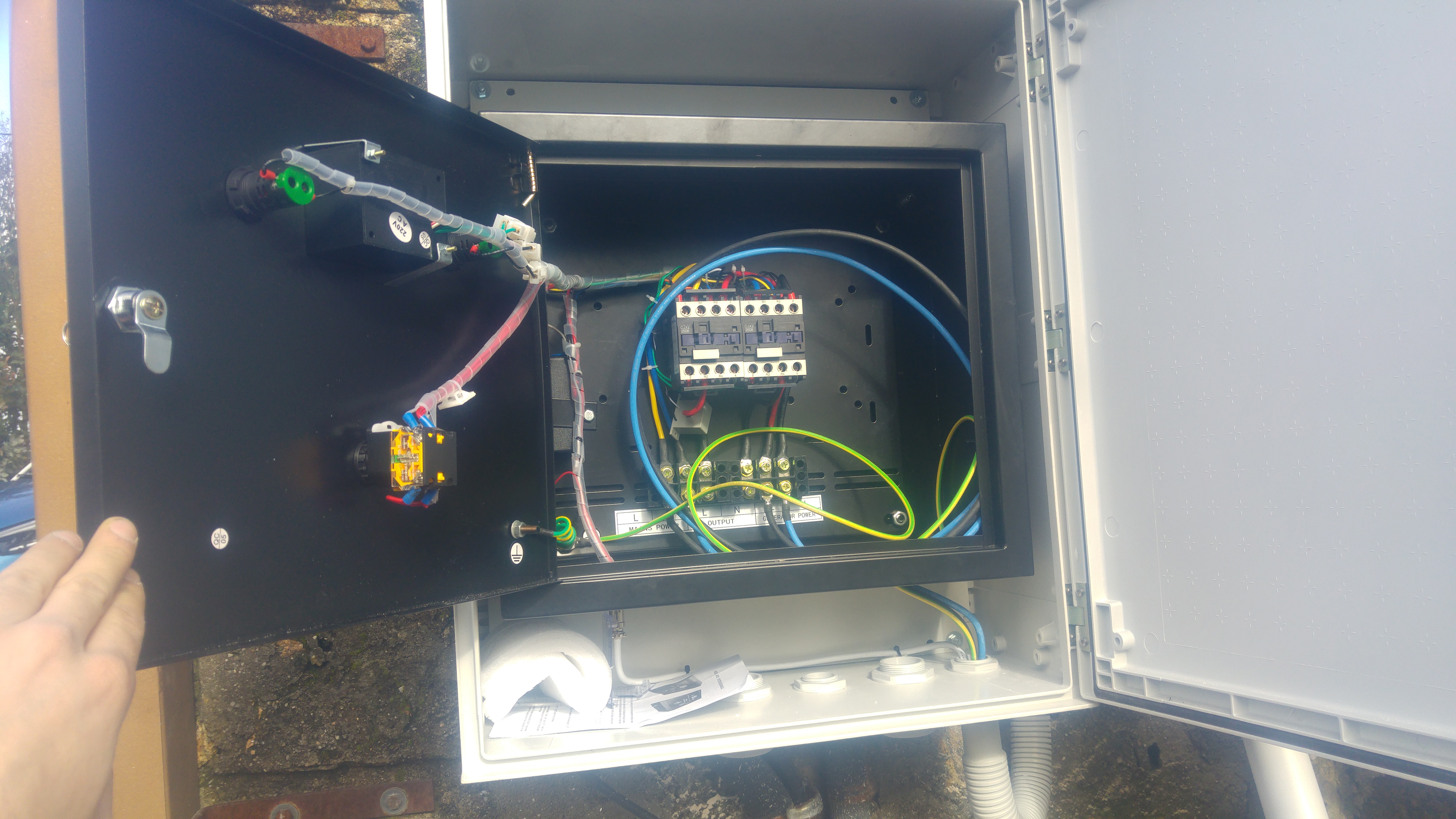

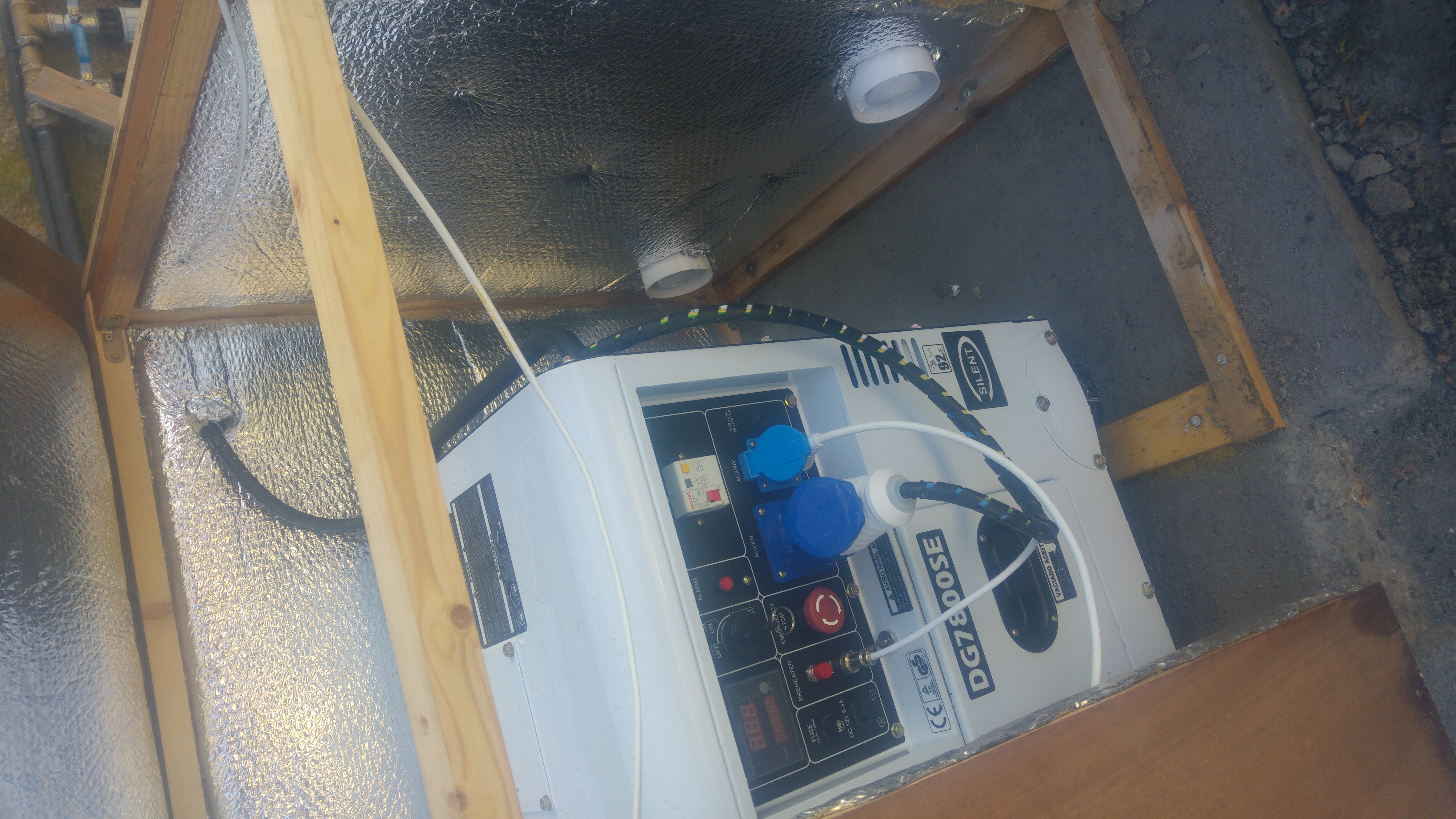

Expongo mi caso... el viernes hemos instalado unas lineas y el conexionado de un generador en una vivienda, el cliente compró el cuadro que hace la conmutación y el generador.
Hicimos la instalación y el conexionado y empezamos con las pruebas... cortamos corriente de la red y dejamos los selectores del generador y del cuadro de conmutación como dice el manual. Y lo hace todo correctamente, lo que sucede es que una vez vuelve la corriente de la red, el térmico con diferencial asociado que lleva el generador salta, dejo un par de fotos.
el general de la vivienda es de 25A
