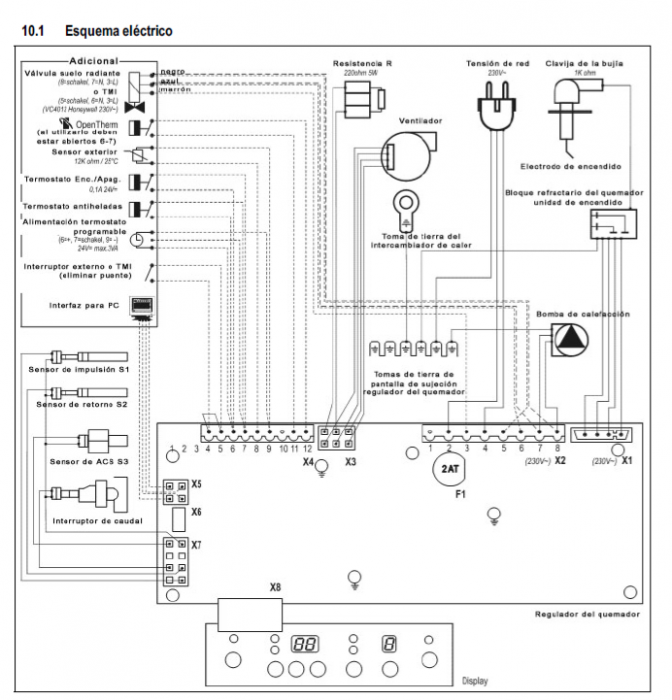

Buenas a todos.
Dispongo de una caldera con opción modulante (Opentherm), pero hasta ahora disponía de un termostato ambiente on/off. He adquirido un termostato modulante compatible con mi caldera y el protocolo Opentherm.
Datos técnicos:
  • Caldera: Intergas Kombi Kompakt HR
  • Termostato modulante: Honeywell CR12002
A la hora de leer las instrucciones de instalación de mi caldera, indica lo siguiente (adjunto fotos):
Tal cual indica las instrucciones, "el conector 6 y 7 deben estar abiertos). ¿Esto que significa? Yo entiendo que tengo que eliminar de esos dos conectores los cables y dejarlos sin nada.
Resumiendo lo que yo haría:
Retirar los dos cables de los conectores 6 y 7, y estos pasarlos a los conectores 11 y 12. Y luego conectar estos dos cables al nuevo termostato modulante.
Muchas gracias de antemano.

Por si os sirve de ayuda, incluyo el esquema eléctrico.

según las instrucciones, asi es, para el uso de termostato modulante, contacto  6/7 debe estar abierto ( sin conectar) , y conectar  en el 11/12.

Efectivamente. Realicé todo el proceso y funciona perfectamente. Lo que más me chirriaba era lo de "conectores abiertos".
