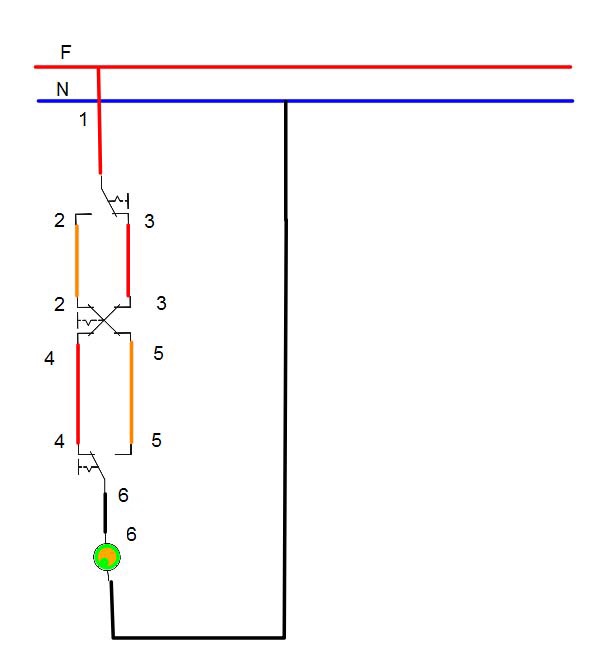

Buenos días,
Soy novato en este foro (y como manitas), así que si este tema no va aquí, mis disculpas.
He entrado de alquiler en un piso que tiene conexiones algo viejas. No sé si tiene algo que ver. El caso es que me dio por cambiar los interruptores del dormitorio porque eran muy viejos. No puedo insertar imagen aquí, así que intentaré ser lo más descriptivo posible con tal de poder explicar la instalación.
A la entrada de la habitación hay un interruptor (A) para encender la lámpara general de la habitación.
A cada lado de la cama hay 2 interruptores con enchufe (B y C), que encienden y apagan también la luz general de la habitación.
A tiene 2 cables grises y 1 marrón (no es tierra, obviamente)
B tiene: 4 cables grises, 2 azules y 2 negros.
C tiene: 1 marrón, 1 azul y 2 grises
Creía haber conectado bien todos los cables pero, aunque sí he conseguido que B y C funcionen como hasta ahora (el interruptor enciende y apaga la luz general y los enchufes son independientes del interruptor), ahora no consigo que funcione A.
No sé si es una duda muy compleja, pero: ¿Cómo se supone que tengo que conectar tanto cable en B? Compré un interruptor con conmutador, pero no sé si lo estoy conectando bien. No he cambiado A, de manera que stán conectados como hasta ahora, que funcionaba, por eso deduzco que el fallo es en B.
Gracias de antemano, y disculpad la perorata.

Buenas tardes, lo que tienes instalado no se tratan de interruptores, son 2 conmutadores simples y un conmutador de cruzamiento. La instalación para el correcto funcionamiento del punto de luz tiene que ser como el siguiente.
En caso que tengamos algún punto de accionamiento más, basta con poner más conmutadores de cruce.
Con respecto al color de los cables, destacar que en los puntos de accionamiento no tienen que ir neutros (azul). Se utilizan los colores de las fases (Negro, marrón, gris).
Espero servirte de ayuda.

¡Muchísimas gracias! Sí, me ha servido, problema resuelto.
