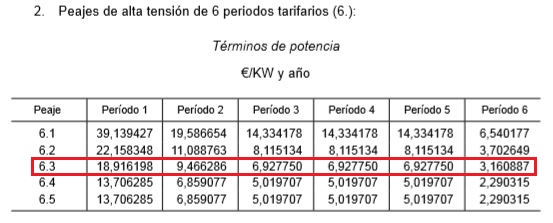

Hola, soy nuevo en el foro. He llegado aquí porque tengo una duda que me ha surgido con un trabajo de clase.
Tengo que calcular el término de potencia del peaje de acceso de una TARIFA 6.3 (en un año).
En el BOE me aparecen los peajes para cada periodo (en euros/kW y año). Veo 3 posibilidades y no sé cuál es la correcta:
- Sumar todos los peajes (sin ponderar) y multiplicar por la potencia contratada.
- Ponderar los peajes por el nº de horas de cada periodo.
- Ponderar los peajes por la energía demandada en cada periodo.
Me inclino por la 2ª, pero no he encontrado ninguna confirmación en la web.
Un saludo y muchas gracias de antemano

Lo ilustro con una captura del BOE:
Dado que consumo electricidad en los 6 periodos, ¿debería sumar todos los peajes de la foto (18,91 + 9,46 + ... + 3,16) y multiplicar por la potencia contratada? ¿O habría que hacer algo más?

Duda resuelta! He descubierto que se pueden contratar distintas potencias para cada periodo tarifario. Por tanto, el peaje de cada periodo se multiplica por su potencia contratada.

Hola, tienes que multiplicar para cada periodo el precio por su potencia contratada y sumarlos todos.
La tarifa 6.3 es como la 6.1A (que es más común) pero con mayor tensión. Se puede contratar cualquier potencia en cada periodo respetando que la potencia contratada del periodo n tiene que ser mayor o igual que el periodo n-1.
Aquí la potencia se registra por cuartos horarios, y en este tipo de tarifas el importe de la factura suele ser alto, por lo que es recomendable tener algún sistema de monitorización que te informe y que seguro que vas a rentabilizar pronto.
