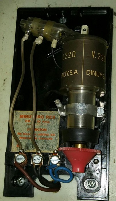

Estoy intentando cambiar un minutero Dinuy Rex de mercurio de mas de 30 años por uno moderno, pero no se la posicion de los cables:
Dinuy rex: Marron= Lampara, Negro= LIN, Azul= 220
Quiero intalar un Dinuy EL3000.
¿Alquien sabe la posicion de los cables en el nuevo Dinuy EL3000 ?
Adjunto fotos de los 2 aparatos
Gracias de antemano

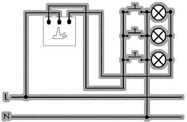

reloj pendulo.gif (9.95 KiB) Visto 4611 veces
Mira a ver con este esquema.
