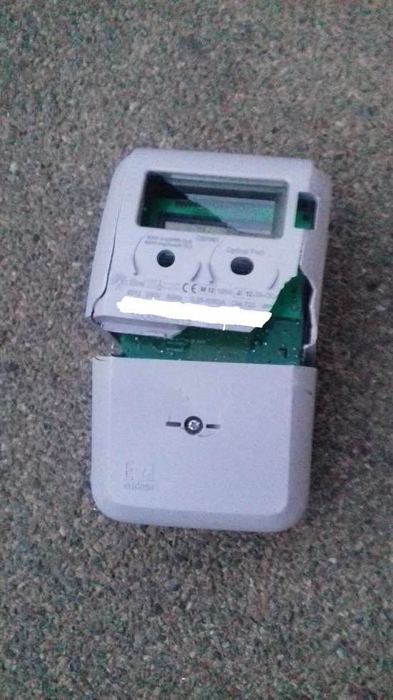

Ayer me paso una cosa, vivo al lado de una carretera y un coche se estrelló contra el muro de mi parcela.
El contador se rompió y los de averías conectaron los cables entre si. Es normal esta conexión? resulta que yo no estaba y les atendió mi mujer y ahora me he quedado con la duda de si me pueden imputar  un delito por fraude. Muchas gracias.

Yodoy por hecho que los de emergencias que te enviaron de la distribuidora te hicieron un apaño para que tuvieras luz y tomarian nota, y me figuro que ahora vendrá otro operario con un contador nuevo para ponertelo y cambiar el numero de contador en los sistemas.
Es un decir....
Re: accidente de tráfico
25 May 2018, 02:46
Los de averías ya suelen hacer conexiones directas cuando un contador a sufrido algún daño o avería.
La compañía ya lo tiene en cuenta y normalmente en un par de semanas ya tienes contador. Se cobra un consumo estimado, basado en el historial.
Por otra parte deberás reconstruir la acometida para que te puedan montar el contador. Como en cualquier otro accidente de tráfico, esto debería pagarlo el seguro del conductor, pero a veces puedes tardar meses en cobrar si hay complicaciones, como que el conductor no lleve seguro...

Una duda que tengo es que se tuvo que empalmar el cable que va hacia la casa por que al romperse no llegaba al contador y conectaron una prolongacion, ellos mismos me advirtieron que muy a la larga esas empalmaciones pueden dar problemas por humedad y que el cable tiene que ser directo. ¿Si hubiera algun problema me saltaria el fusible que tiene el contador?

el fusible te saltara si el problema esta en la derivacion individual o en la linea de reparto , pero si es la acometida no te saltara  ( pero ese problema seria de la compañia )
