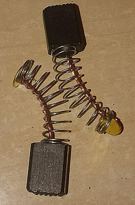

Taladros - ¿qué es esto?...
26 May 2018, 21:43
He comprado un taladro de mano y viene con los "accesorios" que se ven en la foto:
¿Podéis decirme para qué sirven y cómo usarlos? Gracias.

parecen un par de escobillas de repuesto

Cierto

Si, es eso. El motor debe ser de escobillas y en algunas marcas no muy conocidas te las dan con el taladro para cambiarlas. Las marcas más conocidas no acostumbran a incluirlo y cuando se vayan , pal servicio técnico

Las escobillas sirven para transmitir la corriente eléctrica al colector del motor que es el lugar donde comienzan y terminan los devanados del rotor y que se encargan de generar los campos magnéticos que atraen o repelen y generan movimiento.
El colector gira y al estar en movimiento no se le pueden unir unos cables.
Las escobillas están unidas a los cables que alimentan el motor, se meten en unos alojamientos colocados a tal fin y son empujadas hacia el colector mediante muelles de forma que siempre estén en contacto.
Como ese contacto produce calentamiento, desgaste e incluso chispas, las escobillas se van gastando. Si esperas a que se gasten completamente el motor se quemará.
Las escobillas suelen tener unas marcas que indican que deben ser cambiadas.
Suelen ser de carbón.

Si sin duda son escobillas de repuesto y Borch206 te lo ha explicado de maravilla. Muchas marcas conocidas ni las llevan y que esta las lleve esta genial la verdad. Ahora has de ir fijándote en su desgaste ya que si no lo controlas un poquito puedes quemar el motor. Un abrazo!!
