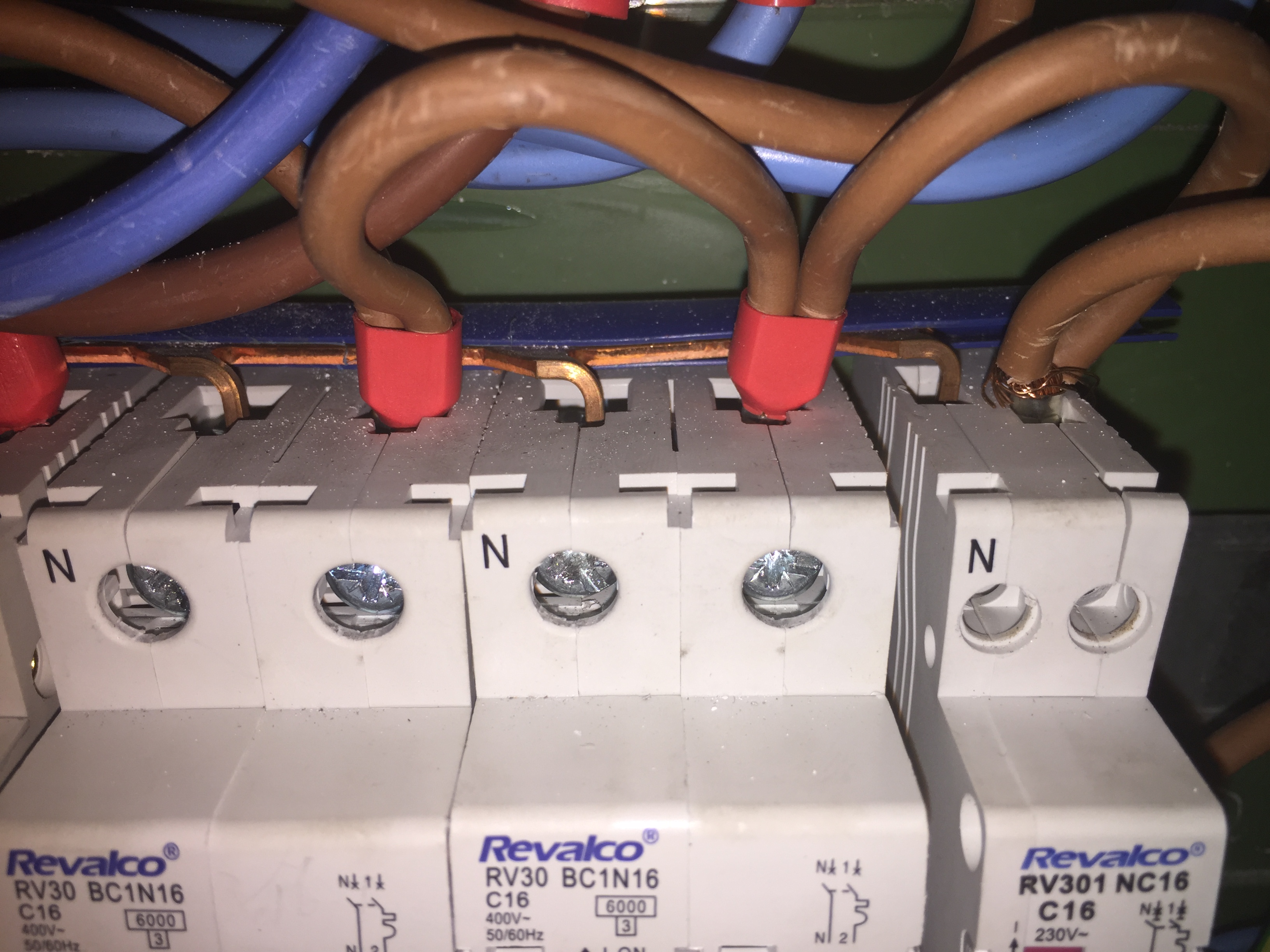

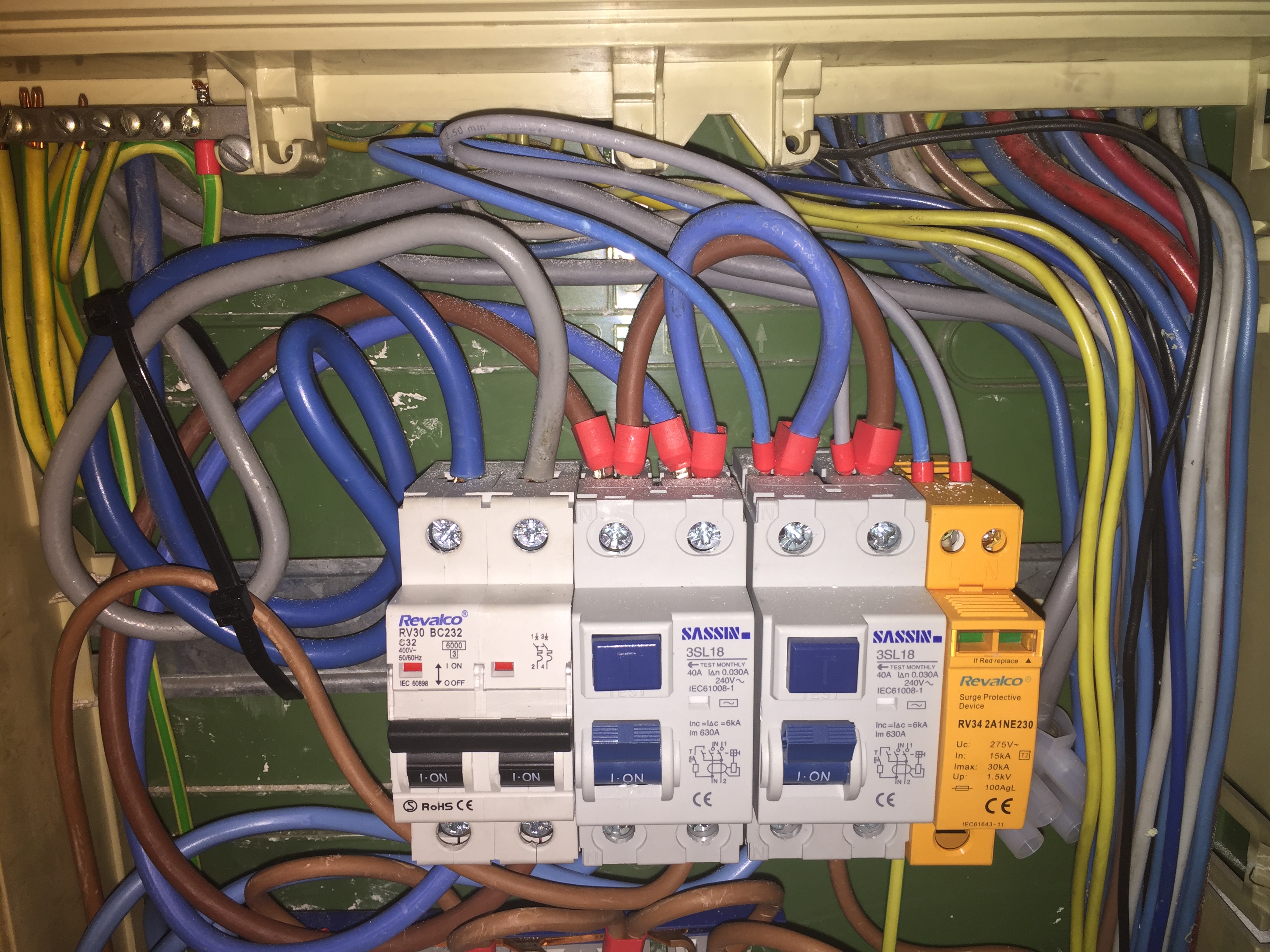

Buenos días, me realizaron un cambio instalación de trifásica a monofásica pero algunos compañeros del foro me indicaron que después del cambio aún tenía cosas que no eran correctas, por lo que solicité al instalador que hiciera algunas modificaciones. Os adjunto foto de como ha quedado el cuadro y realizo algunas consultas. Foto1 es la foto del cuadro y foto 5 los diferenciales, general y protector sobretensiones.
1. Ahora tengo dos diferenciales. Uno que engloba 4 magnetos que son Horno-Encimera, Lavadora, Lavavajillas, y Nevera cada uno de ellos de 16A. Y el otro diferencial engloba 6 magnetos. Creo que el máximo por diferencial son 5 pero si que he de decir que el diferencial que engloba 6 magnetos uno de los magnetos es de 10A con sección de 1,5mm y solamente incluye un enchufe y un punto de luz. ¿Lo veis correcto ahora? Lo malo es que como salte el diferencial que lleva el circuito de la nevera, como no me saltará el diferencial que lleva luces y enchufes a ver si no me voy a dar cuenta y estoy horas sin darme cuenta de que ha saltado el diferencial de los electrodomésticos.
2. He incluido un protector contra sobretensiones, que está a continuación de los diferenciales. Creo que el lugar recomendado es entre el general y los diferenciales, peor me comentó el instalador que lo no importaba la ubicación que lo que importaba es que estuviera protegiendo correctamente lo que tenía que proteger.

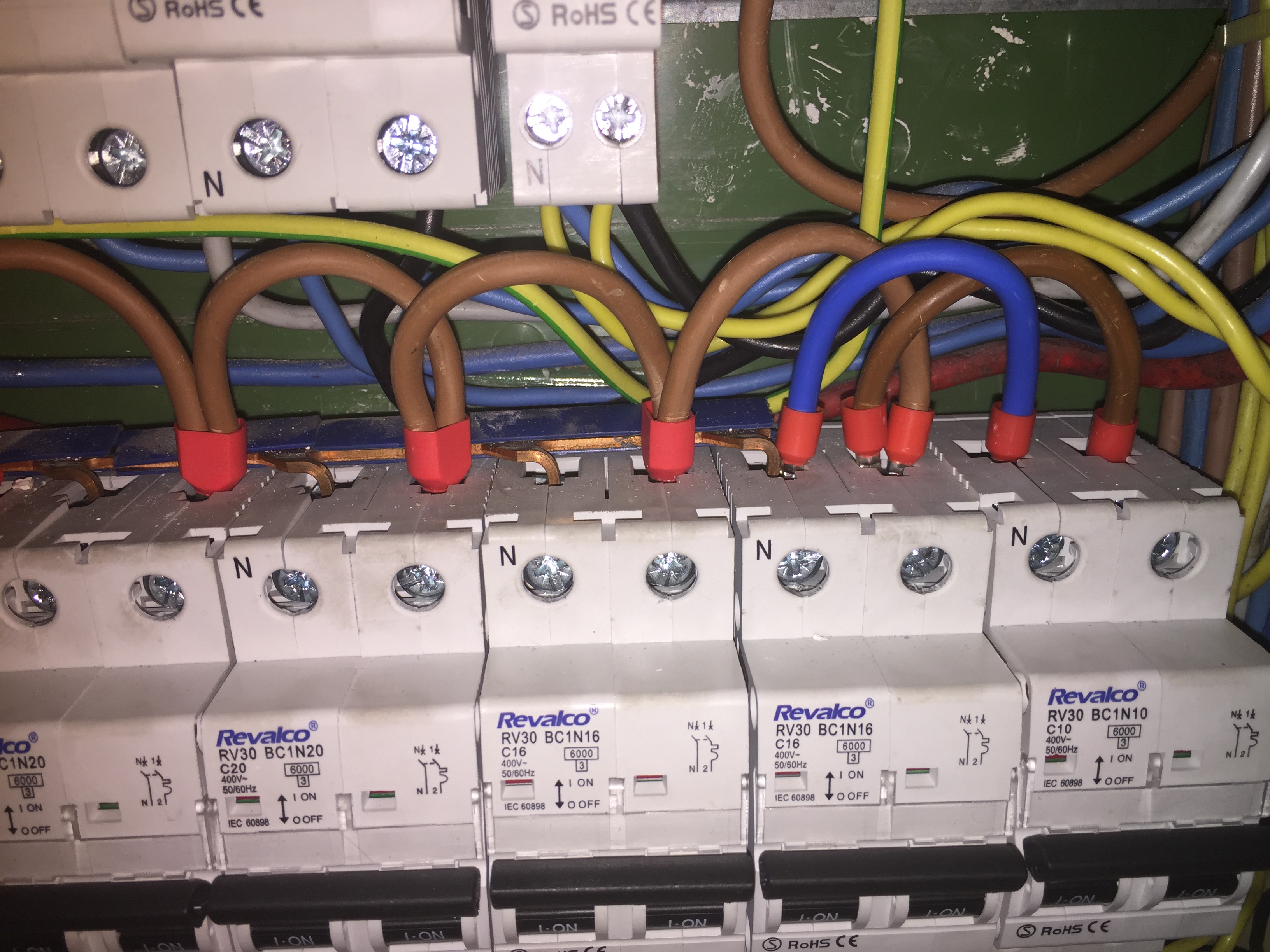

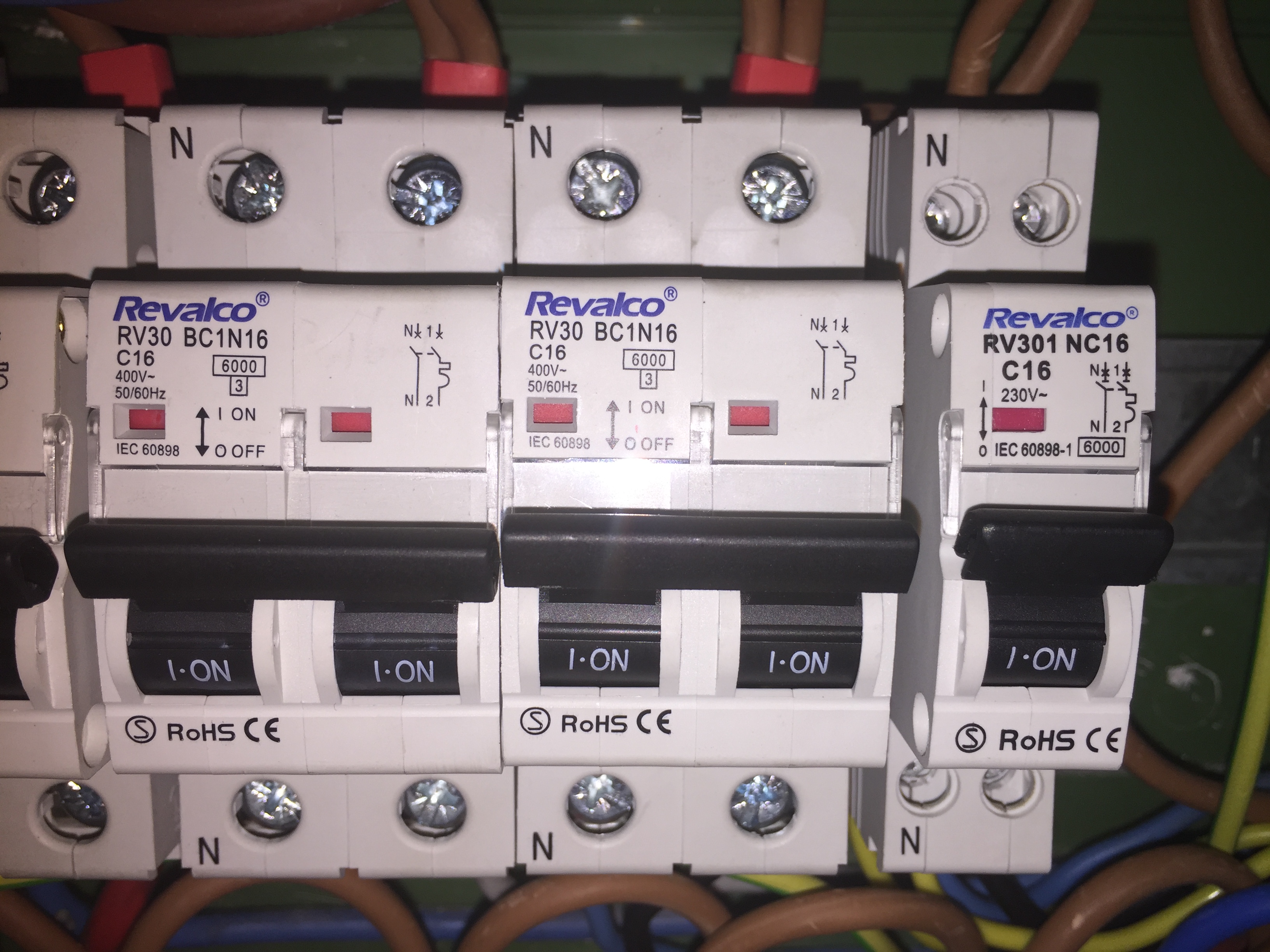

4. Ahora tengo un magneto de 16A para la nevera, no sé porque es más pequeño que el resto, y sobre todo veo que no lleva las punteras rojas que llevan el resto. Esto fue porque el instalador no era capaz de introducir los cables del magneto con las punteras y decidió no ponerlas para que le entraran los cables. ¿Esto es peligroso, porque incluso si os fijáis se ve un poco el cobre del cable? Lo podéis ver en la foto 2. Y en la foto 4 podéis apreciar que es más pequeño el magneto.

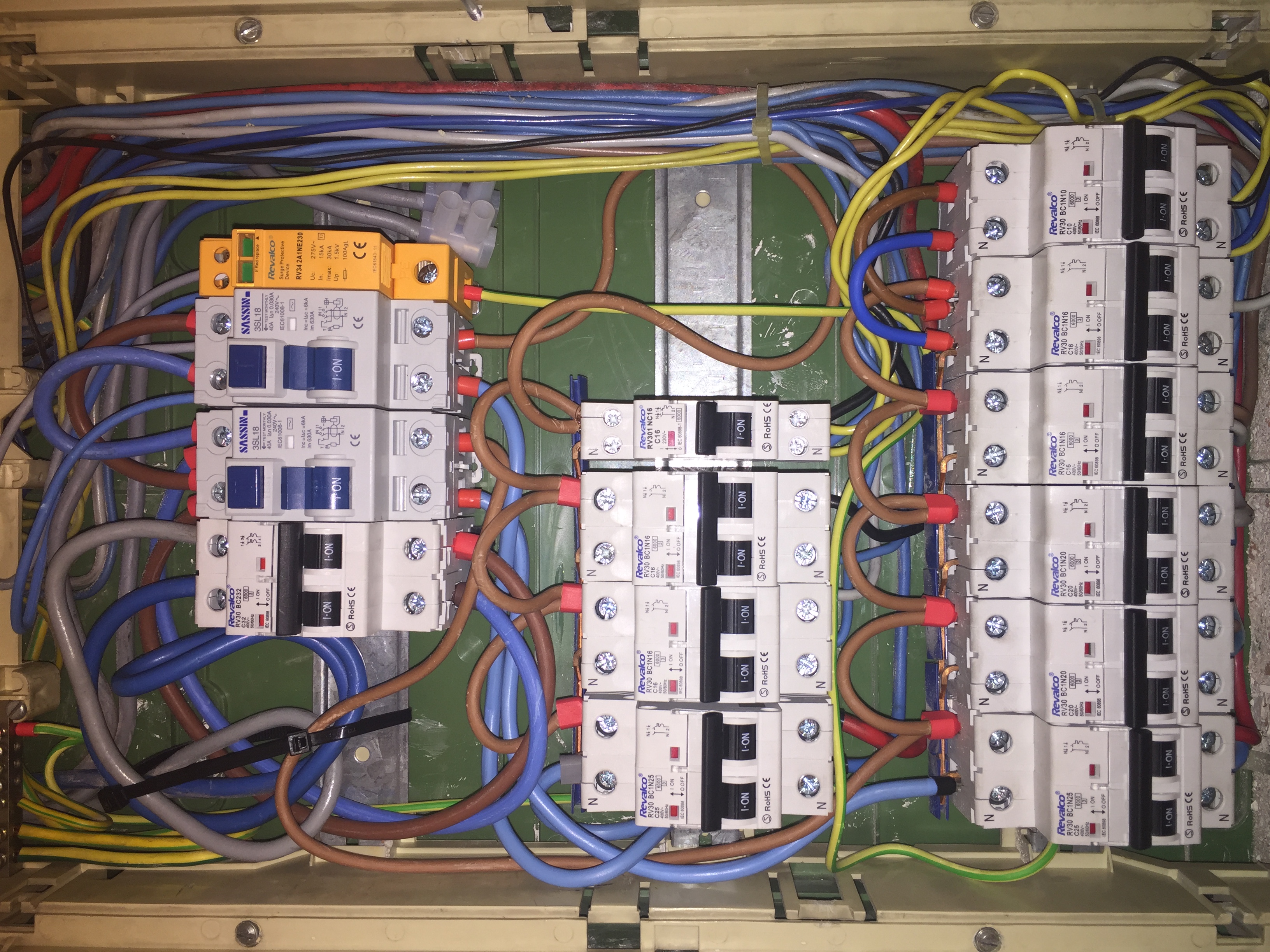

5. El instalador añadió un magneto de 10A porque en un magneto de 16A había cables con sección de 1,5mm. Pero veo que el peine que yo tenía ya puesto anteriormente no llega a este magneto que añadió. ¿Esto es correcto? Foto 3
