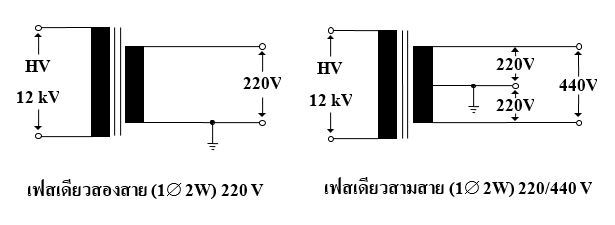

En España solo se ofrece monofásico o trifásico, pero en otros países con voltaje 220/380...240/415V también se ofrece la posibilidad de un suministro bifásico o doble monofásico.
Al disponer de 2 fases y neutro se reparte la potencia y la acometida utiliza cables mas delgados, lo que lo hace ideal en instalaciones monofásicas de potencia. Una derivación individual monofasica de 230V 50A y 11500W, en bifásico se convierte en 3 cables de 25A para la misma potencia.
Además de repartir potencia otra ventaja es que se nota menos el efecto de la caída de tensión.

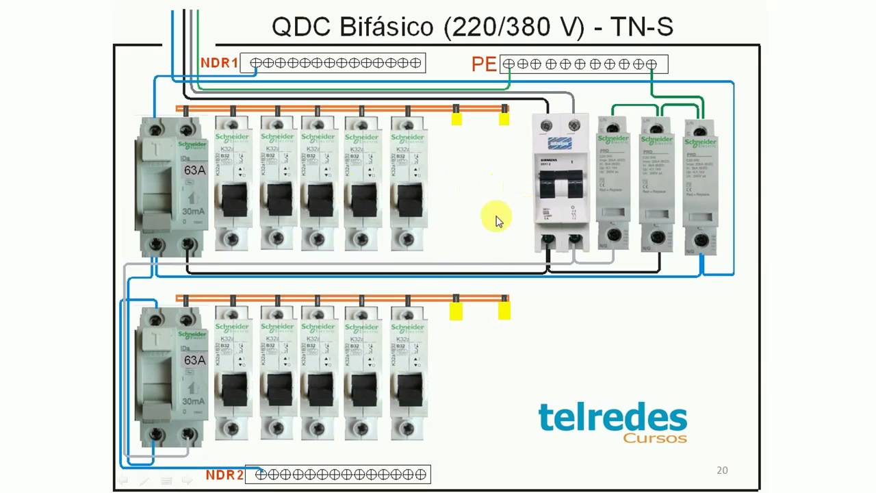

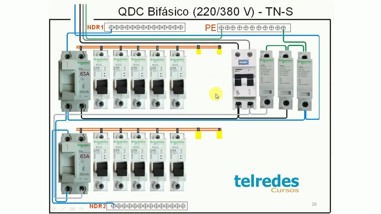

En los países con 110...130V es muy utilizada la acometida de 2 fases y neutro. De hecho hay bastante información en internet, pero no la hay tanta del mismo montaje con 2x230/400V, y por eso he querido compartir la foto y el esquema, que desde luego es un laberinto y esta hecho con normas diferentes.
También existen otros países que tienen las dos redes trifásicas, pero que en las páginas de información solo pone 220V.
Algunos de estos países son europeos, este montaje esta hecho en Bélgica, puede verse que del diferencial no sale neutro y que los enchufes utilizan fase-fase:

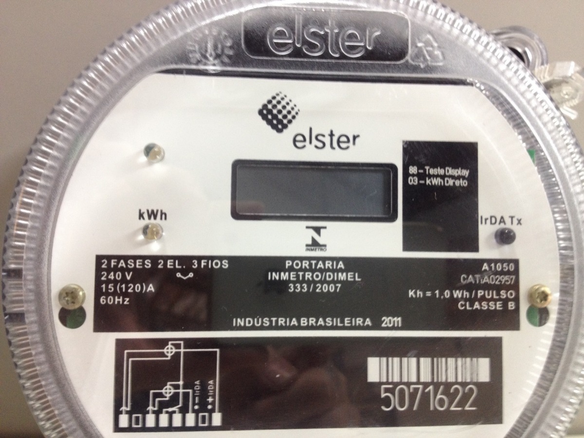

Contador doble monofasico o bifasico:
2x220/380V 10(40)A

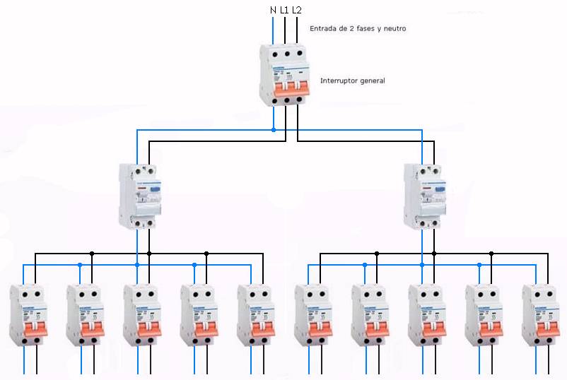

Cuadro de distribucion, entrada de 2 fases y neutro.
Cuadro 2f+N

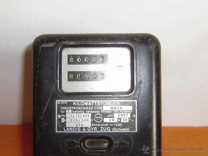

Otro contador doble monofásico o bifásico.
2x220/380V 10A
4400W
Año: 1947
2N
