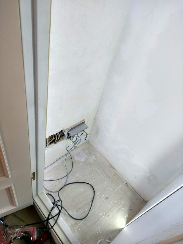

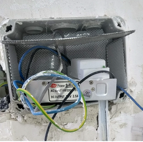

Hola, estoy haciendo pruebas para que un sensor de microondas detecte sólo delante de él, pero hasta ahora con poco éxito. He cogido la rejilla de un microondas y lo he puesto por donde no quiero que detecte:
por los lados y por detrás de la caja, pero creo que la frecuencia que emito debe ser muy distinta a la del microondas porque cuando paso por detrás de la caja empotrada sigue detectando :)
¿Se os ocurre que se le puede poner?

16 Sep 2018, 11:39
Podrías probar con papel de aluminio.
Para que funcione correctamente, una jaula de Faraday no debería tener zonas puntiagudas.
La frecuencia que emite un horno microondas creo que es de 2,4GHz, y la del detector microondas de 5,8GHz.
No sabría hacerte los cálculos de qué tipo de material deberías usar, pero yo probaría primero forrando todo el interior de la caja con papel de plata.

Hola, he probado forrando de papel plata la caja de registro y no ha funcionado, si me acerco por 'detrás', a menos de 1 metro, se enciende. He estado forrando con pladur un armario bastante grande y es bastante entretenido.
A lo mejor se puede hacer más sencillo, porque lo que quiero es poder detectar movimientos cuando alguien se acerque al armario, que tiene varias puertas. No he querido hacerlo con un detector de presencia porque tendría que poner varios y además alejados de la toma de red, así que pensé en uno de microondas, pero claro, no contaba que se disparase pasando por la habitación de al lado

17 Sep 2018, 00:18
La caja está bastante mal recibida pero como está al fondo del armario, pchs. Gracias por la idea, a ver si se os ocurre cualquier otra idea
