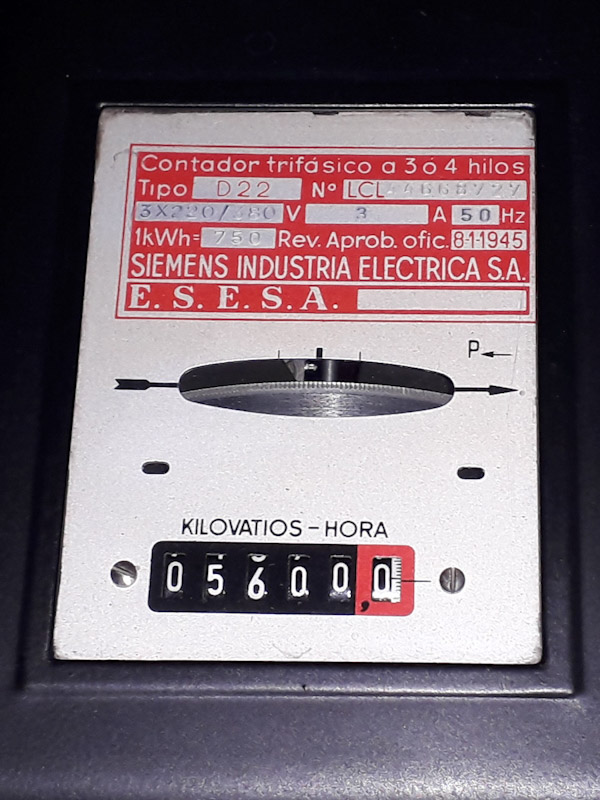

Entonces, segun tu, este contador es de 9A, no?
No seas tan tajante, no es lo mismo la suma de corrientes que puede haber en el toroidal de un diferencial tetrapolar que si hablamos de la corriente que consume un motor trifasico.
Y una conexion triangulo no tiene por que ser equilibrada. En este caso no me refiero a una maquina trifasica, si no a cargas monofasicas en triangulo.
Tampoco he dicho que una conexión en triángulo sea equilibrada, sólo que la condición de que sea nula la suma de corrientes es algo característico. El vatímetro de consumo que ha puesto supongo que estará pensado para redes equilibradas, ni siquiera valdría para un consumo en triángulo desequilibrado si internamente lo que mide es típicamente dos intensidades de línea y la caída de tensión respecto a la tercera línea, y esto se demuestra muy fácilmente si es cero la suma de intensidades de línea.

Es un contador para 3 fases y neutro. Internamente lleva 3 vatimetros que miden cada fase. Sirve para cargas equilibradas y desequilibradas, o incluso si solo utilizas una fase y neutro o 2 fases con o sin neutro.
Los contadores de 2 vatimetros tambien sirven para cargas desequilibradas, pero sin neutro.
El tema de la suma de corrientes lo veo como la proporcion entre la corriente y la tension. A mas voltaje mas corriente o al reves? Ambas situaciones pueden darse, aplicando reglas diferentes.
Y supongo que la corriente es lo mismo, a veces se suman y a veces no.
