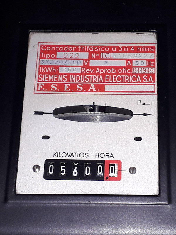

Un ejemplo gráfico, el contador de la foto es de 3A, aunque viene marcado a 220/380V, con los 230/400V de hoy tendrías 2070W en total, pero en cada fase solo hay 690W.
Si tuvieras este contador en tu casa y esta potencia contratada, aunque tengas 2070W nunca podrías enchufar nada monofasico que supere 690W.
Una potencia trifasica tan baja como la de este contador sería útil en un riego de un huerto con bomba trifasica por ejemplo, o en una pequeña instalacion de sólo alumbrado en una zona pública (se hace en trifasico por que si falla una fase sigue habiendo 2/3 luz), pero una instalación común sólo se hace trifásica si hay cargas trifásicas o si la potencia necesaria supera los 8...15kW.
3A - 3x230/400V
