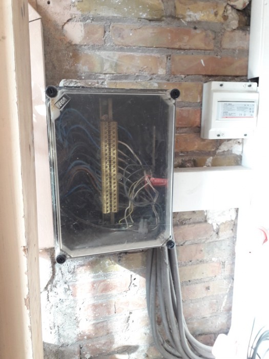

He descubierto que en algunos edificios hechos en la década de 1970, las derivaciones individuales salen de los bornes de salida de la centralización, y van hasta una caja modular que normalmente esta al lado de la escalera o en el espacio bajo la escalera en el piso mas bajo. Esta caja es un módulo igual al de los bornes de salida de una centralización. Aqui llegan los cables desde la centralización y se empalman con los que van a las viviendas o locales.
Esto me ha sorprendido por que es un poco absurdo, o por lo menos lo parece con la mentalidad de la norma actual, que dice que la DI no puede llevar empalmes.
También tengo curiosidad en si esto era común y se puede ver en todo el pais o es algo raro.
