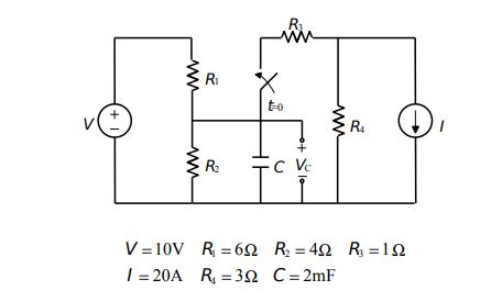

No consigo calcular la resistencia equivalente en este circuito de régimen transitorio, vista desde el condensador antes de cerrar el interruptor (es en corriente continua).
Espero que alguien pueda ayudarme.

En continua el condensador es un circuito abierto, así que yo diría 2,4 ohm
