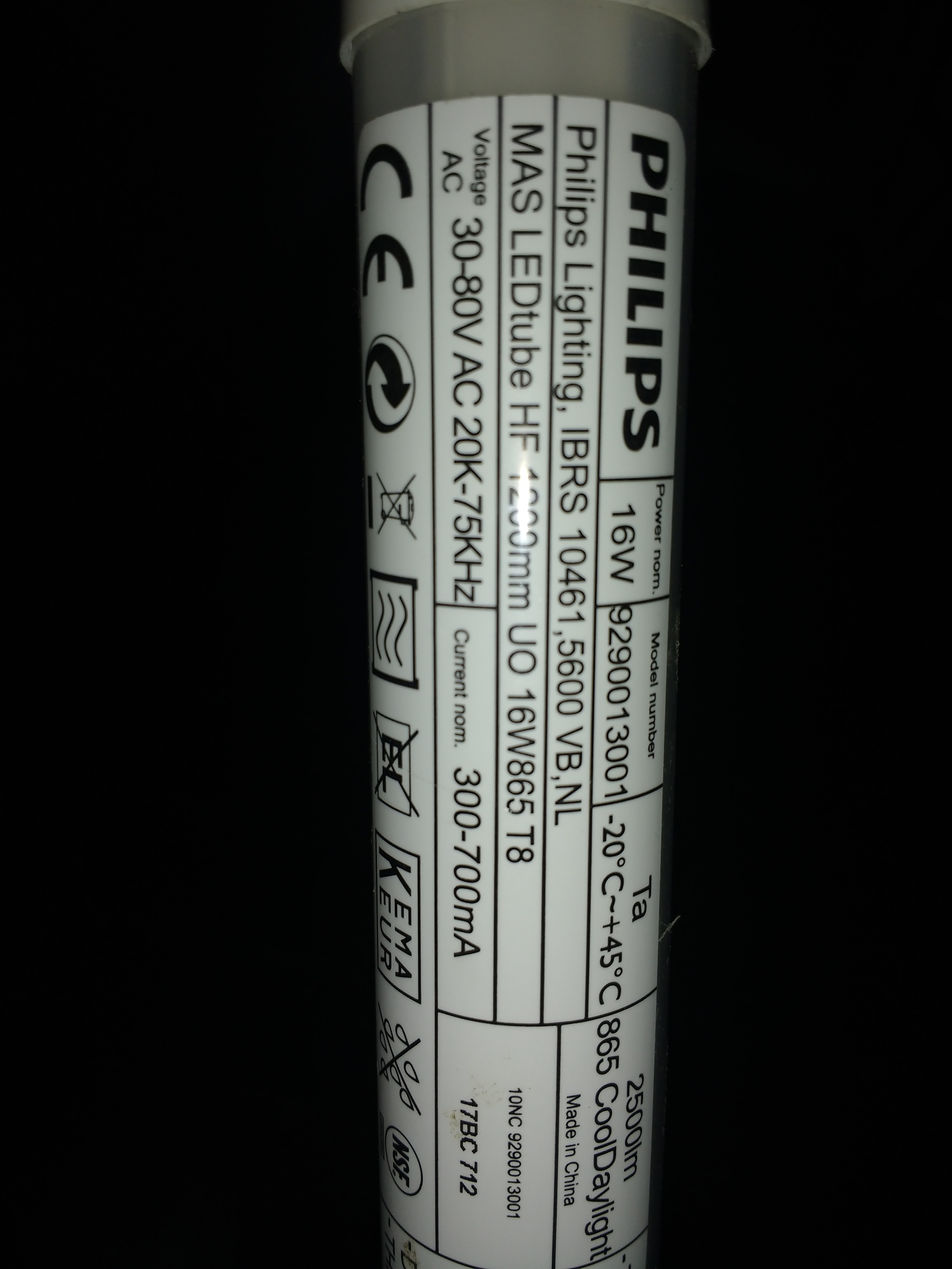

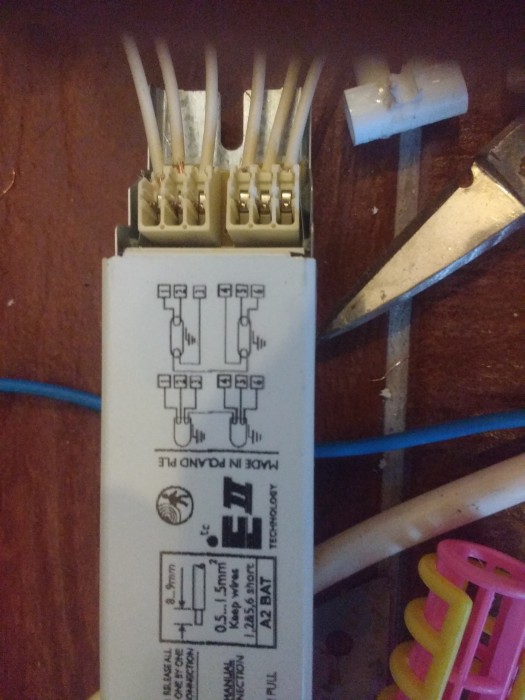

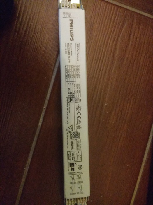

Hola a todos y gracias de antemano, pues vamos al asunto. Compre una reactancia eléctrica Philips hf 2x36w para conectarla a dos tubos LED Philips MAS ledtube hf UO 16w y después de montarla solo se encienden los tubos y se vuelven apagar, un solo parpadeo y nada mas. Hice el montaje cómo viene en el balastro pero nada. Os adjunto las fotos del balastro y de los tubos LED.

Hola ; no son compatibles , ese balastro es para tubos fuorescentes convencionales no led
O quitas los balastros y conectas directamente esos tubos led , o los sustituyes por tubos fluorescentes normales

Hola iman, los tubos en sus especificaciones no son para conectarlos directos a la corriente dicen que tienen que ir con balastro hf
