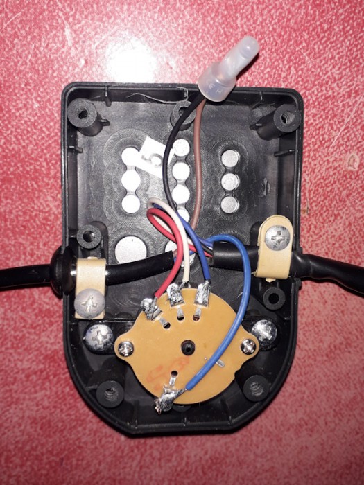

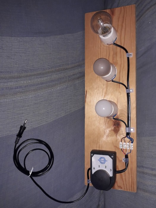

He reutilizado un selector de velocidades de un ventilador que se estropeó para un tablero con 3 bombillas.

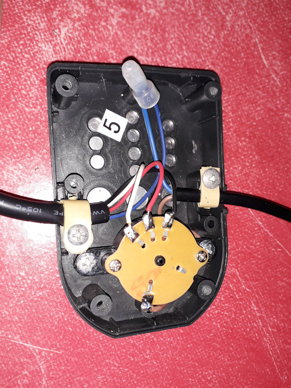

Lo que me llamó la atencion es la conexión original de los cables al selector. Los cables que llegan del enchufe, el azul iva al común del selector y el marrón se conectaba directo con el negro que sale.
Yo lo he modificado conectando el azul que llega con un azul de los de salida y el marrón al común del selector.
Si hay un código de colores que se debe cumplir cuando se monta una instalación, no entiendo como hay fabricantes que se lo saltan...
Ademas el tapón blanco estaba flojo, lo he podido sacar y reutilizar.
