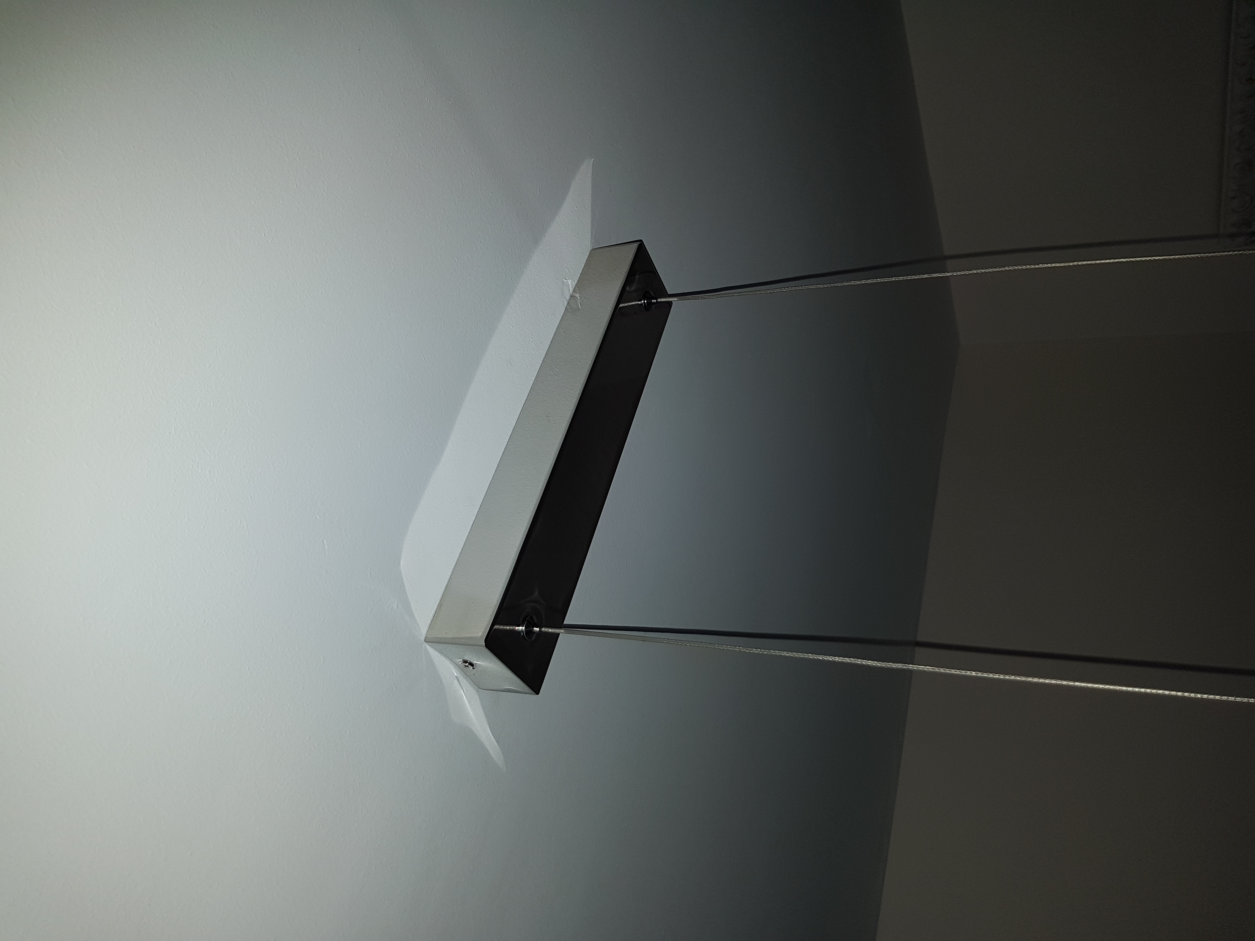

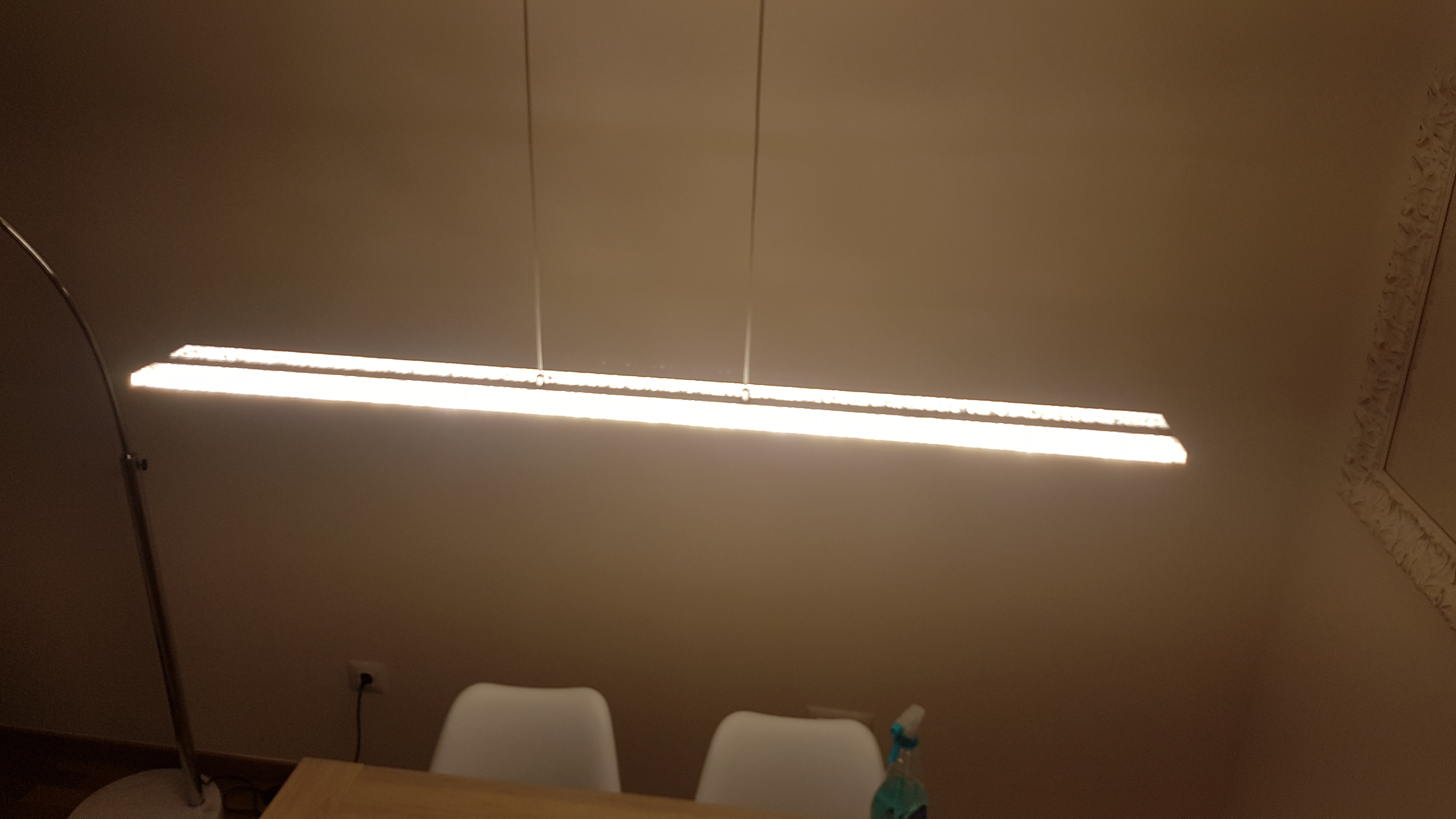

Buenas tardes!
Tengo montada en el comedor de casa una lámpara led la cual me gustaría poder regular la intensidad de luz ya que es muy fuerte.
He ido dónde la compré y me han dicho que no puedo poner un interruptor regulable ya que la lámpara no lo permite ya que el tipo de led no es regulable porque el haz de luz parpadearía.
Mi pregunta es si habría alguna manera de poder regular la intensidad de luz de esta lámpara. Adjunto unas fotos.
¡Muchas gracias por la ayuda!

Hola ; Mira en las caracteristicas de la lámpara para saber si es "Dimable " Osea que admite regulación
Si es regulable puedes cambiar el interruptor por un pulsador e instalar en el inerior del mecanismo un regulador
El de Dinuy  por ejemplo te dara buen resultado , una pulsación larga aumenta o disminuye la intensidad y una
pulsación corta enciende o apaga

Hola Iman y gracias por contestar. He estado mirando en varias tiendas online dónde venden esta misma lampara y pone que NO es regulable. Así entiendo que no tengo nada que hacer? gracias!

Puedes hacer que la lámpara sea regulable.
Debe quitar el driver LED original no-regulable y reemplazarlo con un driver LED regulable y con una corriente constante configurable.
De esta manera, la atenuación es mucho más precisa porque utiliza la tecnología PWM y no la atenuación del triac de corte de fase.
También puede ajustar la intensidad de la luz por medio de interruptores de presión y también por control remoto y aplicación.
