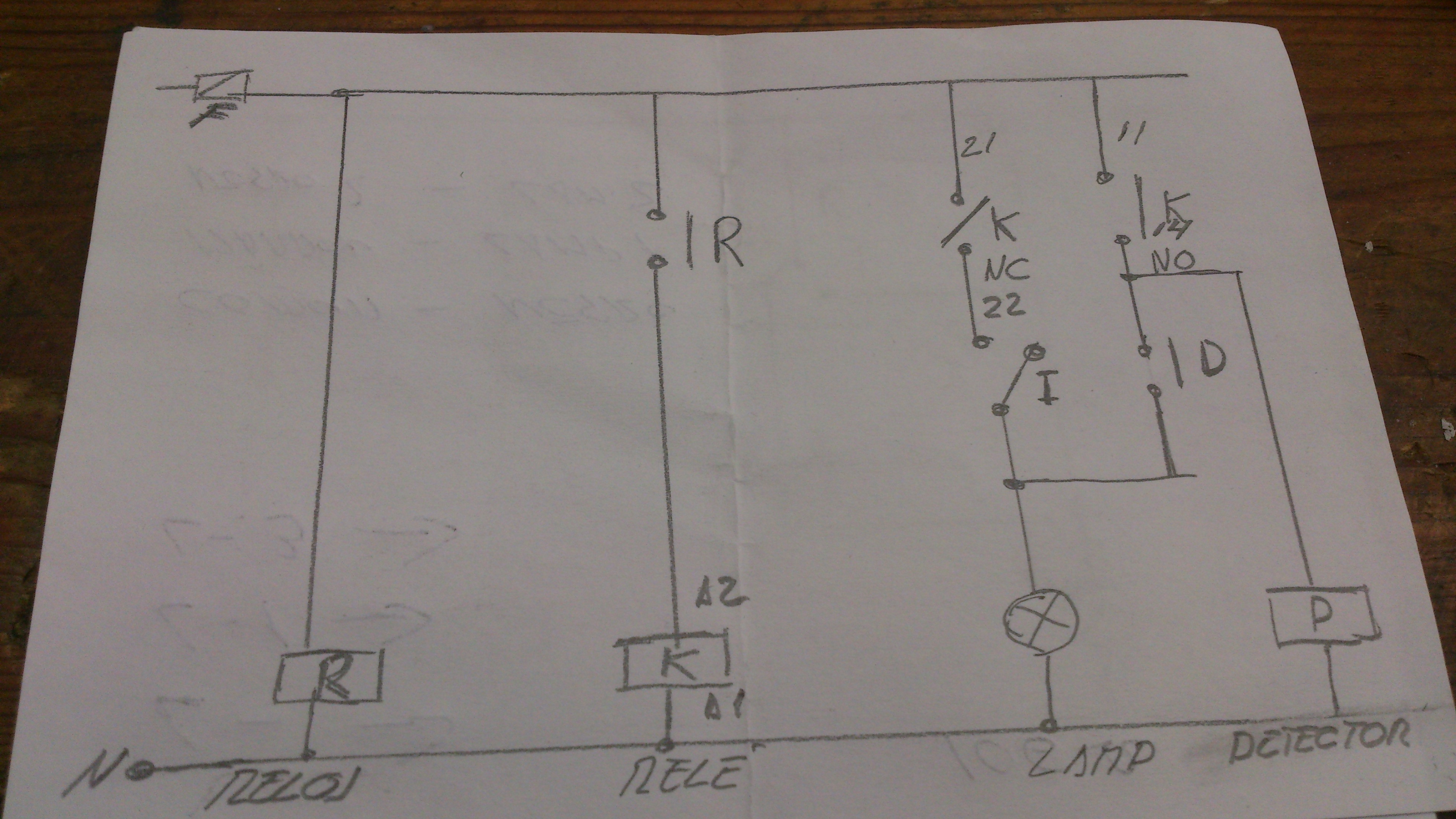

Hola a todos,
Antes de nada pedir disculpas porque yo electricidad lo básico. El caso es que he instalado un detector de presencia para que se encienda una luz de pasillo para que funcione solo por la noche. El detector funciona perfectamente. Le he metido un timer y solo funciona de 8 de la noche a 9 de la mañana pero cuando funciona el timer y el detector el interruptor de la luz sigue operativo de tal manera que aunque la luz la haya encendido el detector de presencia si mi madre activa el interruptor la luz se queda encendida toda la noche al activar el interruptor de pared.
Quisiera instalar un relé para que cuando esté funcionando el detector de presencia el interruptor se deshabilite y permanezca siempre abierto.
¿Eso es posible? Digo relé porque creo que es el aparato que da respuesta a mi petición ¿no? En caso de que necesite un relé ¿cual debiera instalar ya que los que veo tienen entrada de 12voltios, yo necesitaría uno que tuviera entrada de 220v.
Meto esquema para que veáis como lo tengo montado ahora.

Hola. Si el programador tiene un contacto conmutado no necesitas un relé

Hola, necesitas un pequeño relé de unos 10 amperios a 230 voltios
Tipo Releco o o similar con base
Lo puedes conseguir en almacenes de electricidad
Lo he puesto con un contacto abierto y uno cerrado pero también puede
Ser commutado
Espero que te sirva aun que es un poco lio para un solo punto de luz

https://www.schneider-electric.es/es/product/RSB2A080P7S/rel%C3%A9-interface-enchufable---zelio-rsb---completa-con-toma---2-ac---230-v-ca/?range=532-zelio-relay&node=166344876-rel%C3%A9s-electromec%C3%A1nicos
https://www.electronicaembajadores.com/es/Productos/Detalle/RL41900/reles/reles-media-potencia/conjunto-rele-media-potencia-dpdt-2-c-o-230v-con-zocalo-carril-din-releco-qr-c
Cualquiera de estos te vale , Mini relé de 6 o 10 amperios , dos contactos , Hay muchas marcas
Tambien mas pequeño te serviria de un contacto conmutado

Vaya... Esos no me sirven. Son para poner en el cuadro y si lo pongo en el cuadro tengo que tirar como 20 metros de cable por toda la casa desde el cuadro a la lámpara. Ya sudé lo mío para meter el cable del reloj desde el cuadro al detector y hay zonas donde hay tubo antiguo (años 40) y no creo que pueda pasar un cable más.
Mi idea era meter el relé en la caja de registro de la habitación que está al lado de la lámpara.
