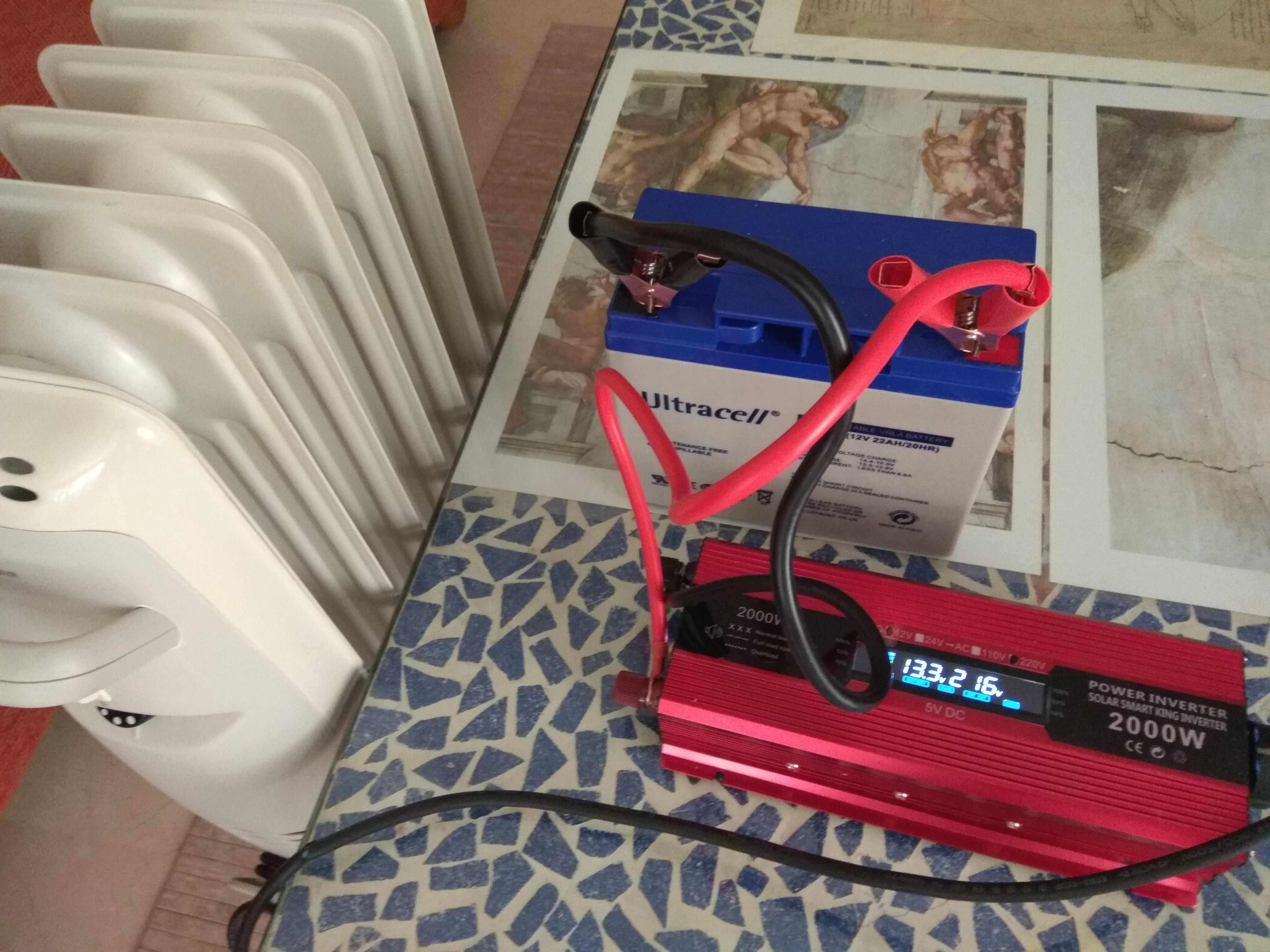

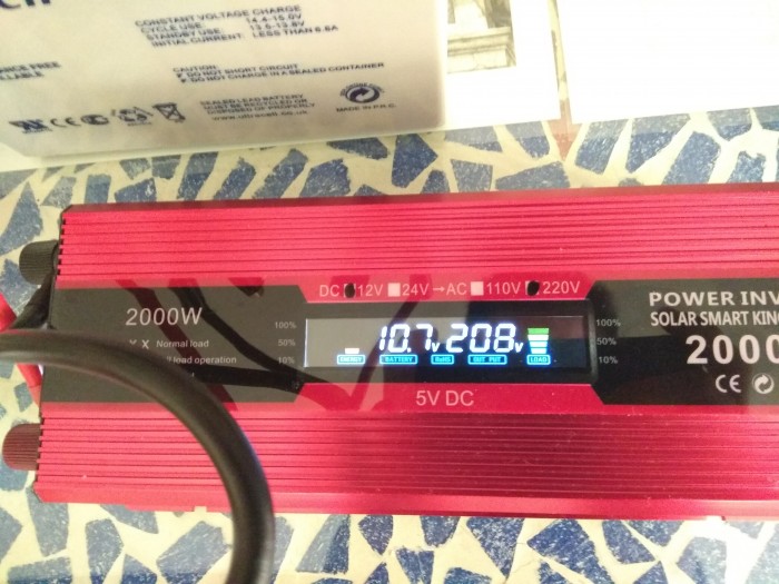

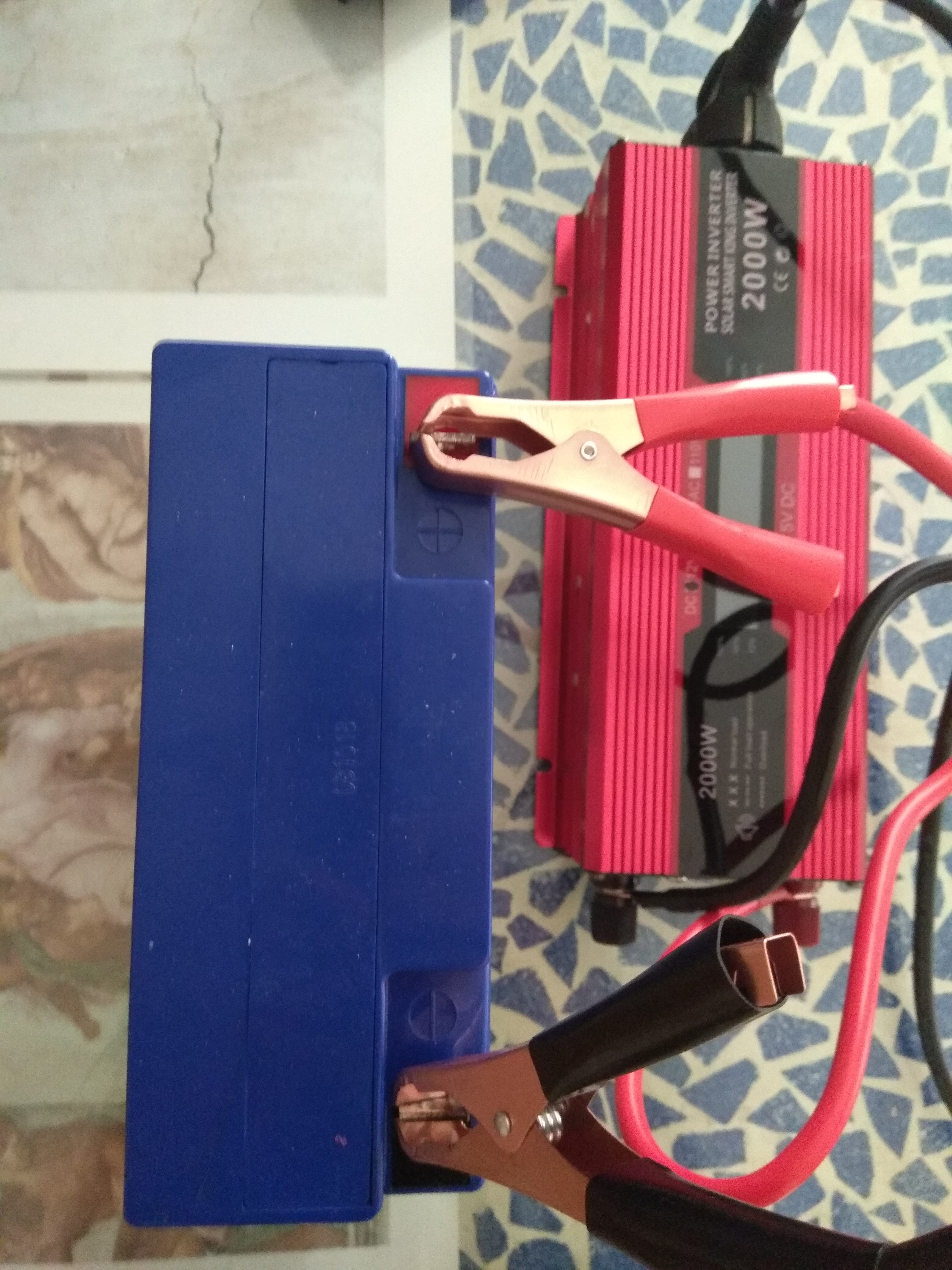

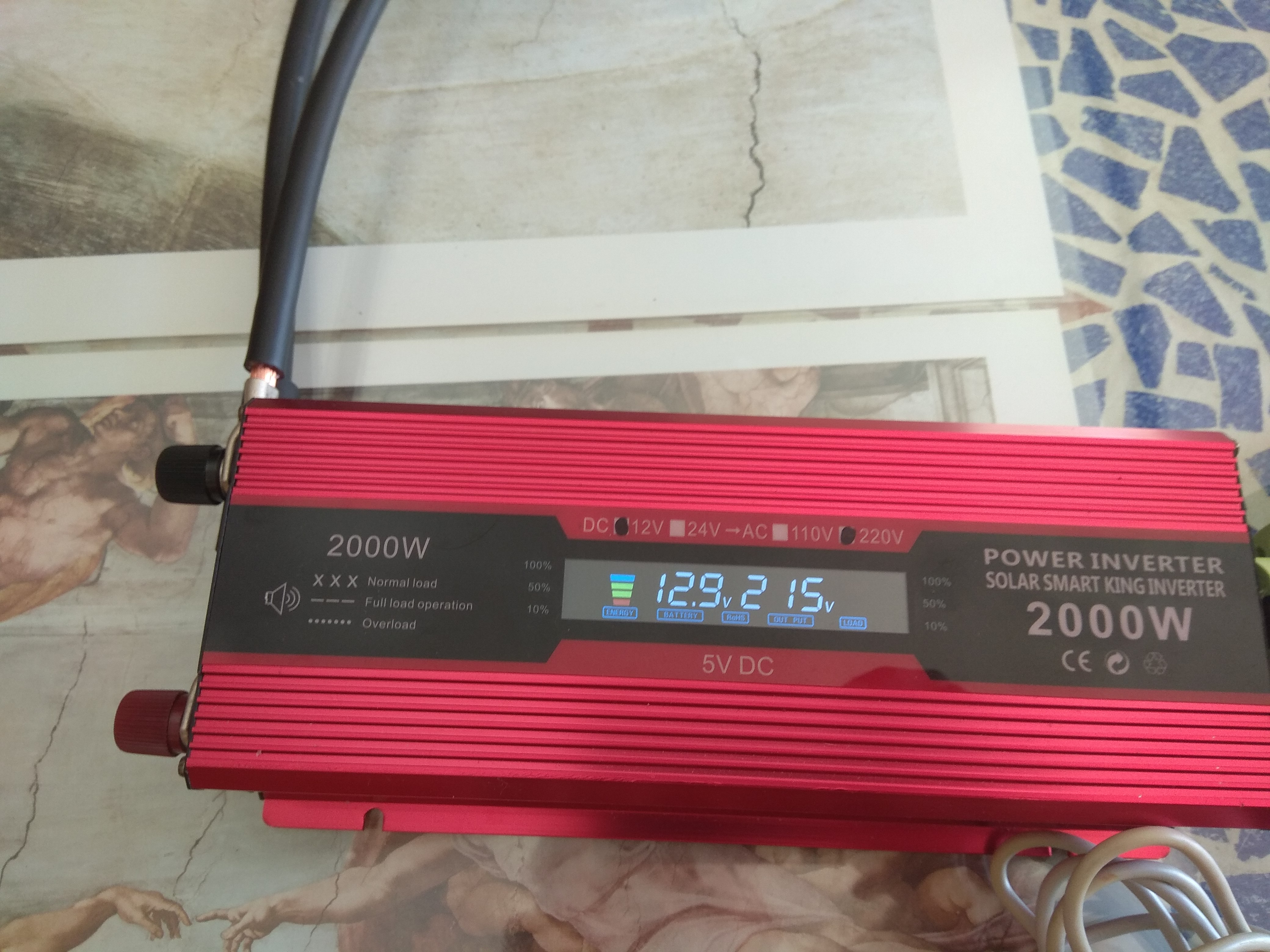

Voy a intentar adjuntar una foto. Cuando enciendo la estufa con una sola resistencia, aprox 600w, la batería cae en picado. Os adjunto los valores antes y después del encendido. Tal vez la conexión con la batería no es la más apropiada.
Re: Batería e inversor
14 Mar 2019, 15:30

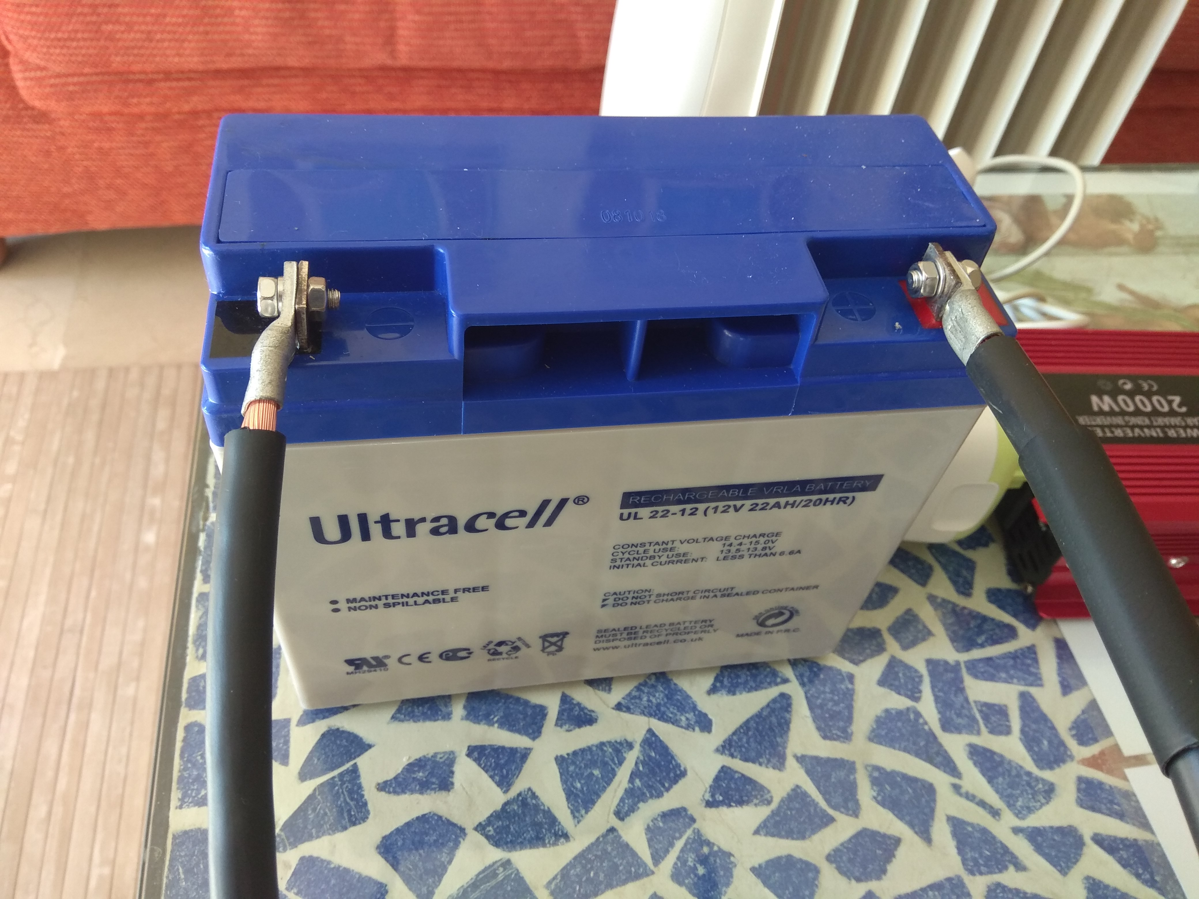

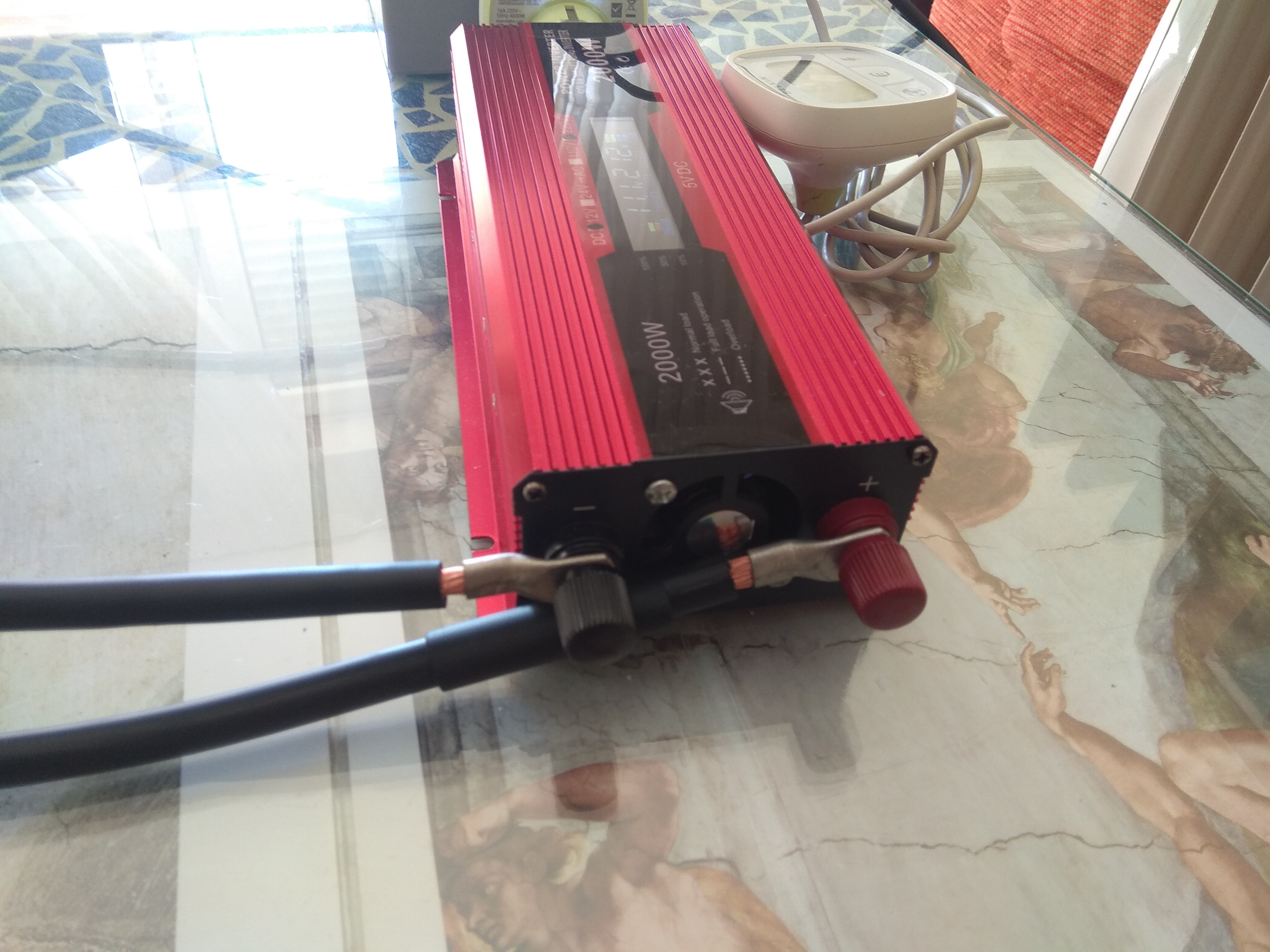

Esa conexión es muy mala. Usa un cable directo, sin pinzas, y BIEN ajustado con su tornillo y tuerca a la bateria. Es una distancia corta, igualmente cables de 16 mm como mínimo. 25 mm aun mejor. y nos cuentas.

Necesitas unos bornes o terminales para hacer la conexión de la batería. Si la conexión es mala los bornes se calentarán hasta que se quemen.

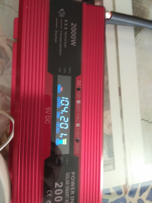

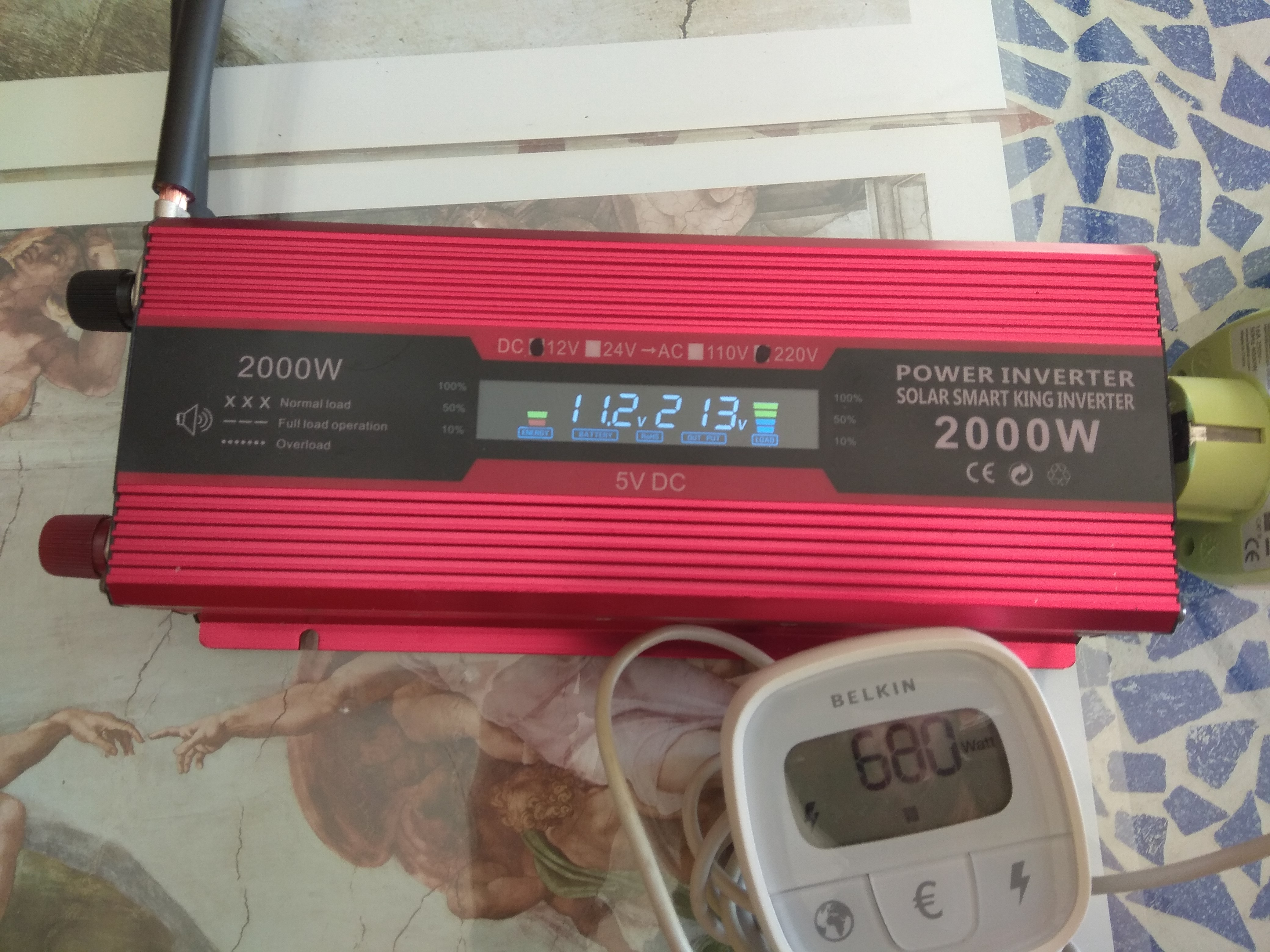

25 Mar 2019, 15:14
Buenas tardes a todos. Al final construí unos cables como me dijistes. Cable de 25 mm y bornas. Os adjunto las fotos. Comentaros que sigue igual, apenas transcurrido unos minutos, el inversor empieza a pitar, como falta de batería. La batería es de Gel 22ah 12v. En cuanto a cómo la cargo, es con un cargador inteligente, 2/4/6/8 Amp, se sube a 13 y pico cuando está cargada, aunque la carga en apenas 3/4 horas, selecciónando 4 amp. Puede ser que el cargador no la cargué bien del todo?.
Entiendo que con esta configuración, debería por lo menos aguantar 20 minutos aprox, o tiene poca potencia la batería?
Os adjunto fotos, del antes, durante, después funcionamiento.
