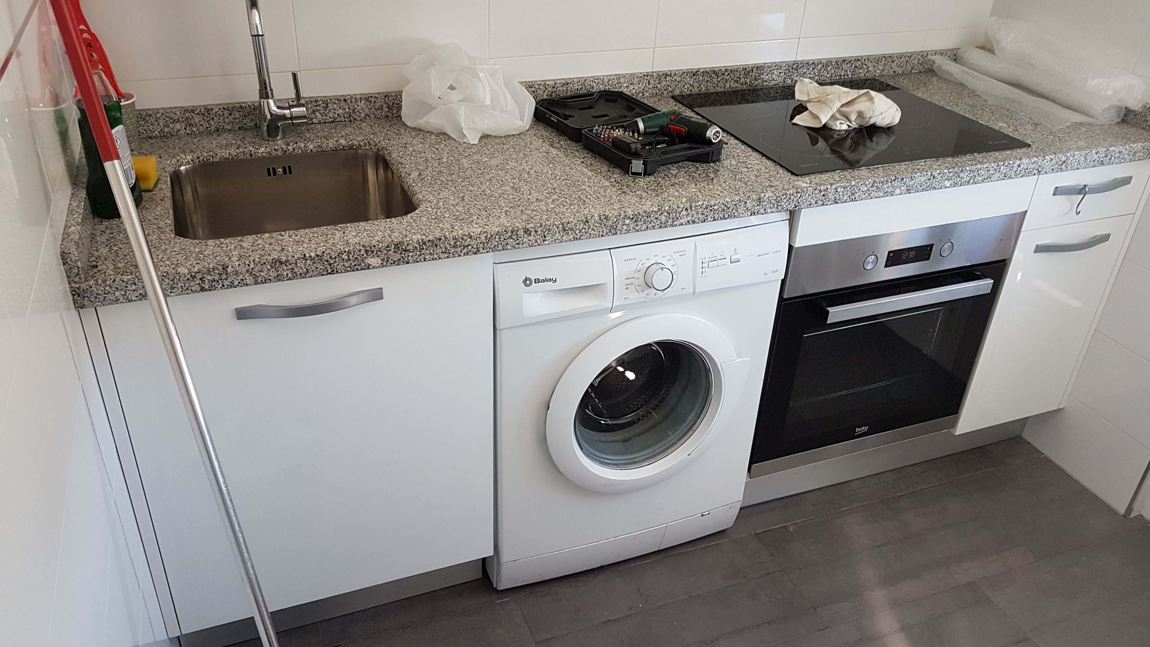

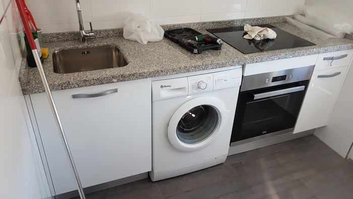

Hola, acabamos de entrar en un piso de alquiler que no tiene lavavajillas y queremos poner uno.
Hemos pensado en ponerlo en el hueco del horno, debajo de la vitro (quedaría un hueco entre la "barriga" de la vitro y el lavavajillas de unos 2,5 cms que creemos que es suficiente), y el horno ponerlo en la pared de enfrente.

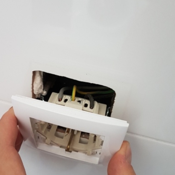

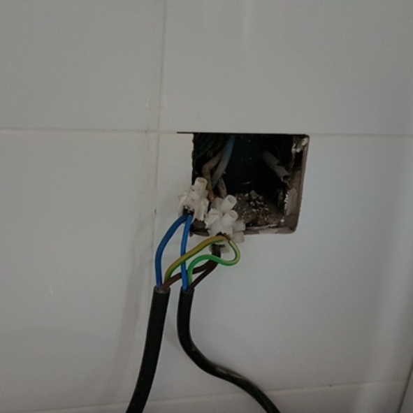

El horno está conectado actualmente junto con la vitro a un electrico de 25A con un cable gordo (supongo que es de 6mm). Si lo cambiáramos enfrente hay un enchufe normal conectado a un eléctrico de 16A junto con el resto de enchufes de la casa.
Mi duda es si se podría conectar el horno de alguna manera a ese enchufe, haciendo lo que corresponda.
También tendríamos la opción de poner el lavavajillas en el hueco de la lavadora y poner una lavadora de carga superior en el baño.
No sé qué opción creéis vosotros que es más razonable.

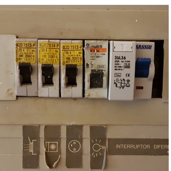

Adjunto fotos de la cocina, del cuadro central, del enchufe normal y de la conexión de horno y vitro.
Un saludo y gracias por la ayuda.

La más razonable para mi sin dudarlo es la segunda opción.
Deja el horno como está, y la lavadora al baño.

Yo también estaba pensando que iba a ser la mejor opción la segunda, pero ahora me surge otra duda: el enchufe del baño va junto con el resto de enchufes de la casa al automático de 16A, algún problema con enchufar la lavadora ahí?
O no se puede.....
Re: Cambiar horno de ubicación
15 Mar 2019, 15:04
No tendras problemas, si tuvieras mucho consumo (secador de pelo, lavadora mas algun otro artefacto al mismo tiempo) te saltaria el térmico del cuadro, lo levantas, dejas de usar alguna de las cosas y ya está. Pero vamos, tal vez ni eso, sabiendolo de antemano no tendrás ningún problema.
15 Mar 2019, 15:13
incluso con la primera opcion seguirías teniendo el mismo "problema", ya que el horno estaria enchufado a un enchufe tambien en el circuito de enchufes del resto de la casa (e incluso el horno posiblemente consuma mas que la lavadora, o similar). con la segunda opcion dejas horno y vitro con su propio propio termico de 25 amps como esta actualmente

Un horno doméstico se puede enchufar en una toma de corriente normal. De hecho vienen con una clavija normal.
La pega es que suelen ser de 2000W entonces se queda con una gran parte de la potencia disponible en el circuito, y no se podrían conectar más cosas.
Además en una instalación vieja o con defectos, una carga de alta potencia conectada durante mucho tiempo, puede causar estragos.
Yo también creo que es mejor la segunda opción. Además de lo técnico, personalmente no me gusta la lavadora en la cocina, y veo mucho más cómodo una lavadora de carga superior, sobretodo si eres alto.
Lo que tendrías que arreglar es el cuadro, por que los magnetos son unipolares, es decir, solo cortan y protegen la fase, no el neutro, y estan fuera de norma. Además algunos de ellos son muy viejos.
Los magnetotérmicos deben cortar los dos cables del circuito, y deben proteger por lo menos la fase.
Hay magnetos 1p+N, son de corte bipolar y protección solo en la fase y magnetos 2P con corte y protección en los 2 hilos.
Los magnetos de 2 polos ocupan el doble de espacio que un unipolar, pero hay un tipo de magneto 1P+N que es el DPN que ocupa lo mismo que un unipolar, este sería el ideal para sustituir tus magnetos.
Si el circuito de la lavadora solo tiene la lavadora, ponle magneto de 16A.
Plantéate la posibilidad de separar los enchufes de la cocina de los del resto de la casa. La cocina es un lugar de mucha carga eléctrica.

Tambien se puede cablear con 6mm la nueva ubicacion del horno y cambiarlo de lugar.
