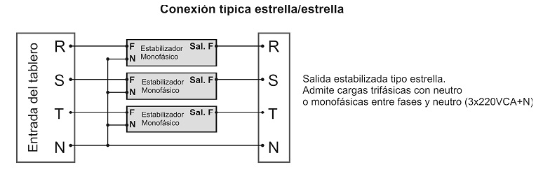

Sucede que necesito conectar una maquina industrial con su respectivo ordenador a la red trifasica 220v a 3000W, pero la red trifasica es inestable y dado que en mi pais no hay estabilizadores trifasicos a no ser que consiga uno vía importacion lo cual es excesivamente caro.
Decidí usar 3 estabilizadores monofasicos emvez de uno trifasico, por lo que se, es posible la conexion en estrella de la siguiente manera:
Por favor omitir  (color=#333333)  y  (/color) ; no es lo que escribi, solo sale así, disculpas.
Tablero R--->F [color=#333333]entrada__Estabilizador 1__salida F--->R Maquina[/color]
Tablero N--->N [color=#333333]entrada__Estabilizador 1[/color]
Tablero S--->F [color=#333333]entrada__Estabilizador 2__salida F--->S Maquina[/color]
Tablero N--->N [color=#333333]entrada__Estabilizador 2[/color]
Tablero T--->F [color=#333333]entrada__Estabilizador 3__salida F--->T Maquina[/color]
Tablero N--->N [color=#333333]entrada__Estabilizador 3[/color]
Tablero N------------------------------------------->N Maquina
Mis preguntas son :
Los estabilizadores monofasicos-servo 220V comunes (sin bornes) tienen 2 cables de entrada, 2 de salida y no UNO.
¿Como consigo solo un cable de salida?
De una red trifasica 220V si estoy en lo correcto, se obtendria:
1Fase + 1Fase + 1FAse = 220V trifasico
1Fase + 1Fase = 220V monofasico
1Fase + Neutro= 110V
Entonces si conecto 1Fase y Neutro a un estabilizador monofasico se sonseguiria 110v de salida y no 220v, si eso es asi,
¿Como obtengo 220V de salida?y ¿Cual de los 2 cables de entrada del estabilizador monofasico es el neutro?
Se requiere 3000W de potencia. ¿De cuantos W(s) tienen que ser los estabilizadores monofasicos de 220V?
¿Los estabilizadores monofasicos 220V servo son una buena eleccion o deberia usar los del tipo transformador?
Gracias otra vez, y espero la valiosa ayuda de ustedes.

Eso de trifasica 110/220V, ejem ejem...
Como utilices estabilizadores con tension de 110V de salida, vas a tener solo 190V entre fases...
En trifásica los voltajes fase-neutro y fase-fase se llevan una proporción de raíz cuadrada de 3.
127V x 1,732 = 220V
110V x 1,732 = 190V
Yo creo que podría funcionar, pero habría que ver como están hechos.
En principio un estabilizador actúa sobre la fase, el neutro es un puente entre entrada y salida del que también se toma un cable para que funcione el aparato.

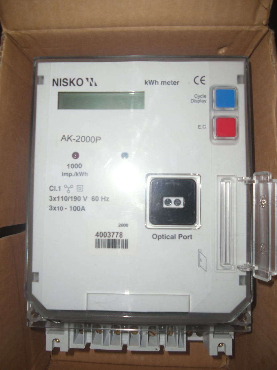

Así sería con fases de 110V
contador-electrico-medidor-digital-nisko-ak-2000p-trifasico-D_NQ_NP_732441-MLV28680513224_112018-F.jpg
110/190V

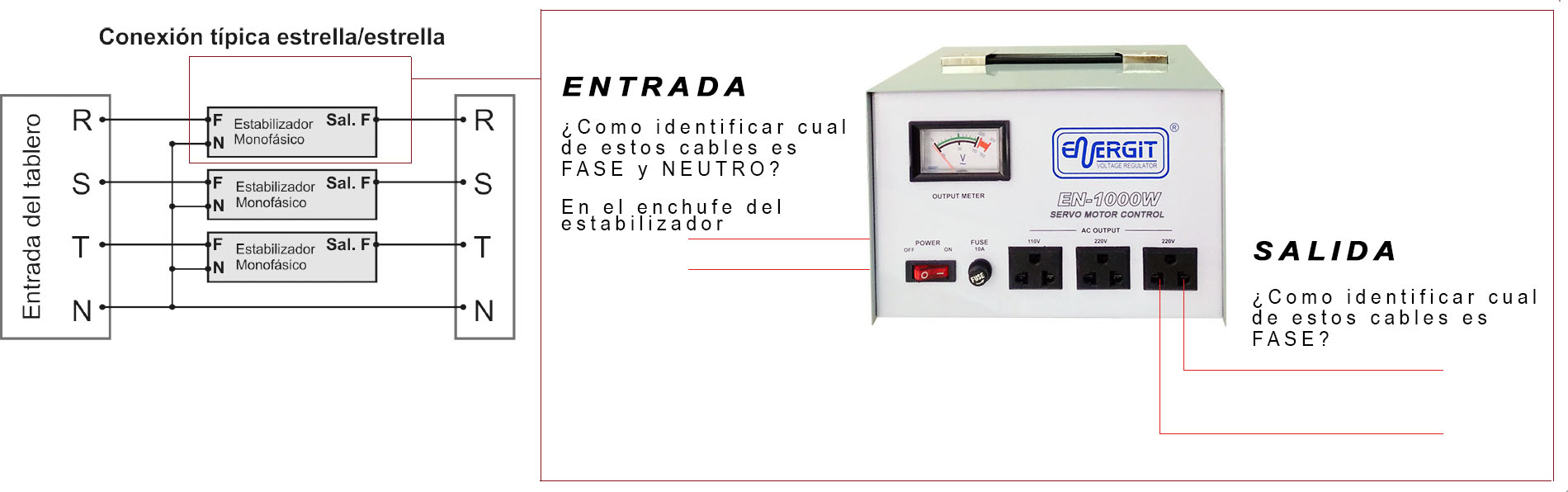

Y si, lo que mencionas Bombilla respecto a la proporcion de la raiz cuadrada de 3 es correcto, lo simplifique mucho, si bién, el estabilizador trabaja sobre la Fase y el Neutro solo es un puente entre la entrada y la salida como encuentro el neutro en la entrada y en la salida del estabilizador, para aclarar mis dudas les pongo este grafico:
Tambien quisiera saber para 3000w de potencia total, cada estabilizador debe ser de 3000w .
Si es necesario podria subir fotos del interior de los estabilizadores.

no encuentro documentación sobre ellos, pero si es a 220v entres fases, tu regulador debería ser a 127 entre fase neutro (entrada y salida), dado que después entre fase obtendrías los 220. Si pusieras los 220 a la salida, obtendrías 380 entre fases, y podrías quemar las cargas que tengas a la salida.
Re: ¿Se puede usar tres estabilizadores-con servomotor monofasicos emvez de un estabilizador trifasico?
22 Abr 2019, 22:47
Deben ser aparatos con salida de 127V.
Para encontrar el neutro, lo puedes hacer con un polímetro o tester. Si lleva enchufes, la ranura más larga es la del neutro, solo habría que probar para confirmar.
