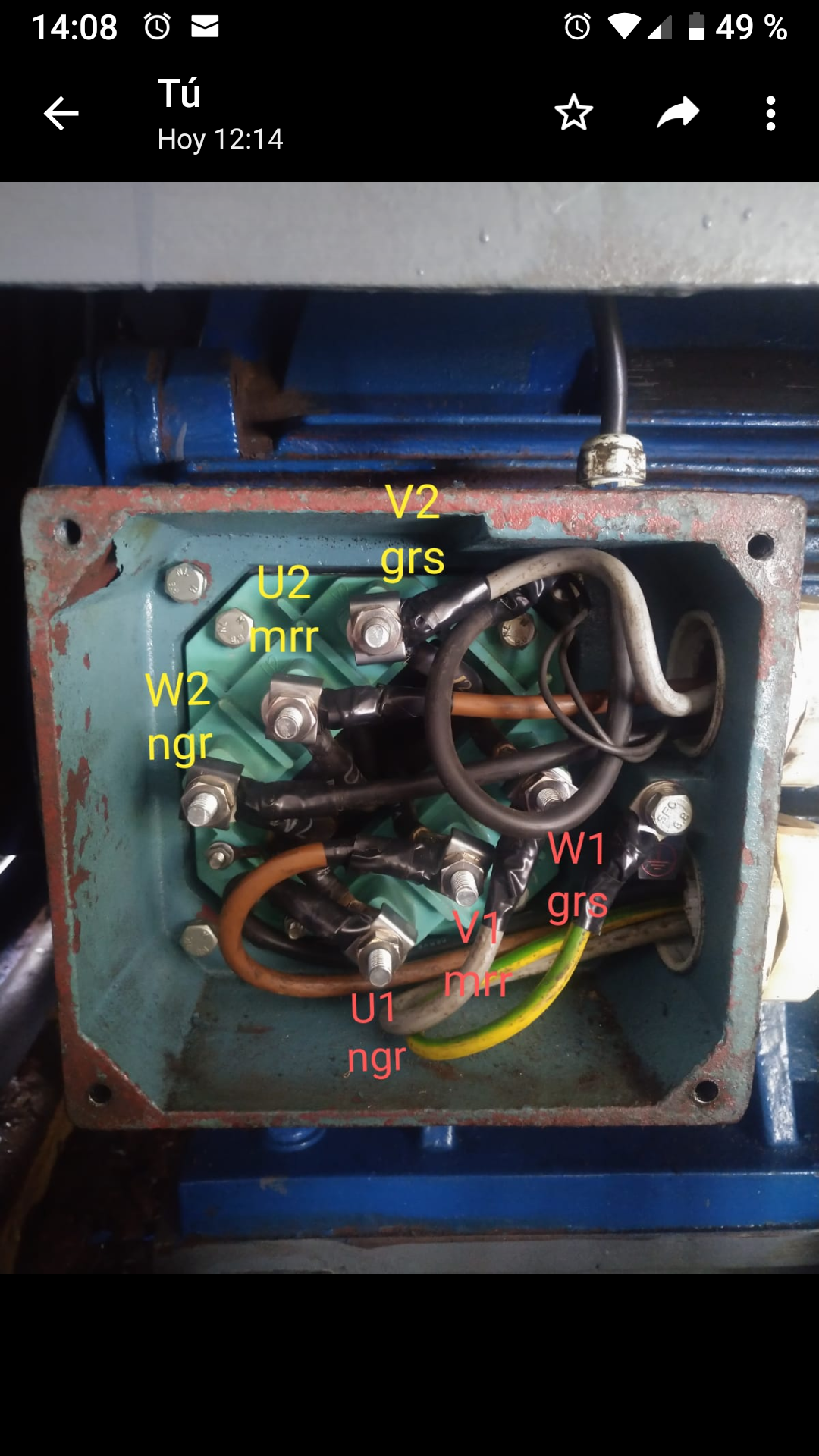

Albertrusky
Registrado: 08 Jul 2020, 12:39
Ubicación: Cantabria
Re: Estrella triangulo
08 Jul 2020, 14:09
Hola, escribo aquí por el título del tema.
Basándonos en q tengo conocimientos básicos d electricidad...
El asunto es q desmonté para restaurar una máquina con un motor algo grande e hice fotos d todo el cableado tanto del cuadro como del motor trifásico d arranque estrella/triangulo para luego volver a montarlo. Pero debí borrar la del cuadro.
Entonces en el motor he vuelto a conectarlos tal cual estaban pero ni idea de cómo conectar los cables en el cuadro. En el cuadro si q tengo nombradas las conexiones como: u v w z x y (en ese orden).
Alguien sabe como proceder en este caso? Gracias.

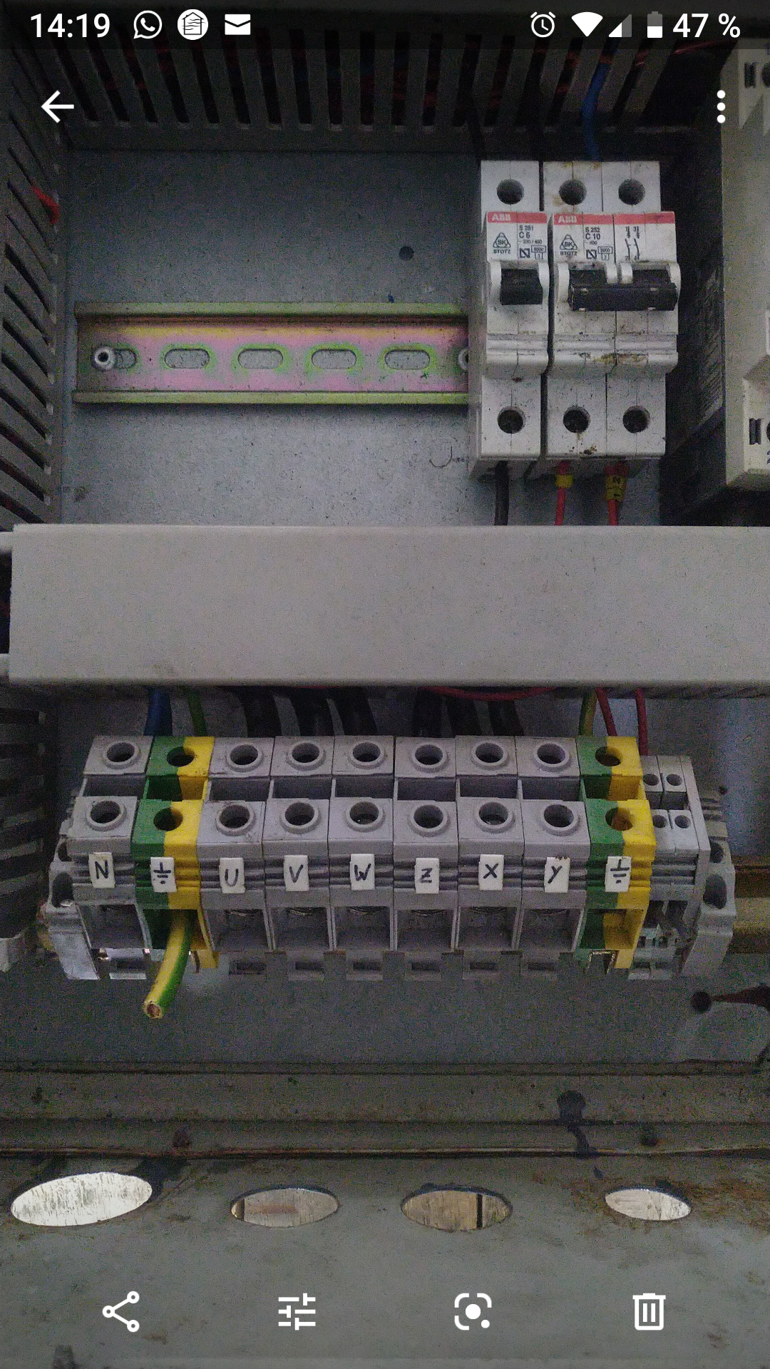

Albertrusky
08 Jul 2020, 14:17
Añado la foto donde deberían ir conectados.
Albertrusky
08 Jul 2020, 14:22
U V W Z X Y
Mensajes: 508
Ubicación: Las Palmas
30 Jul 2020, 00:30
 En teoria, u1, v1 y w1, a sus recpectivas u , v, w. Y en el mismo orden w2, u2, v2 seria z, x, y. Comprueba el sentido de giro inicial tanto en estrella como en triangulo.
