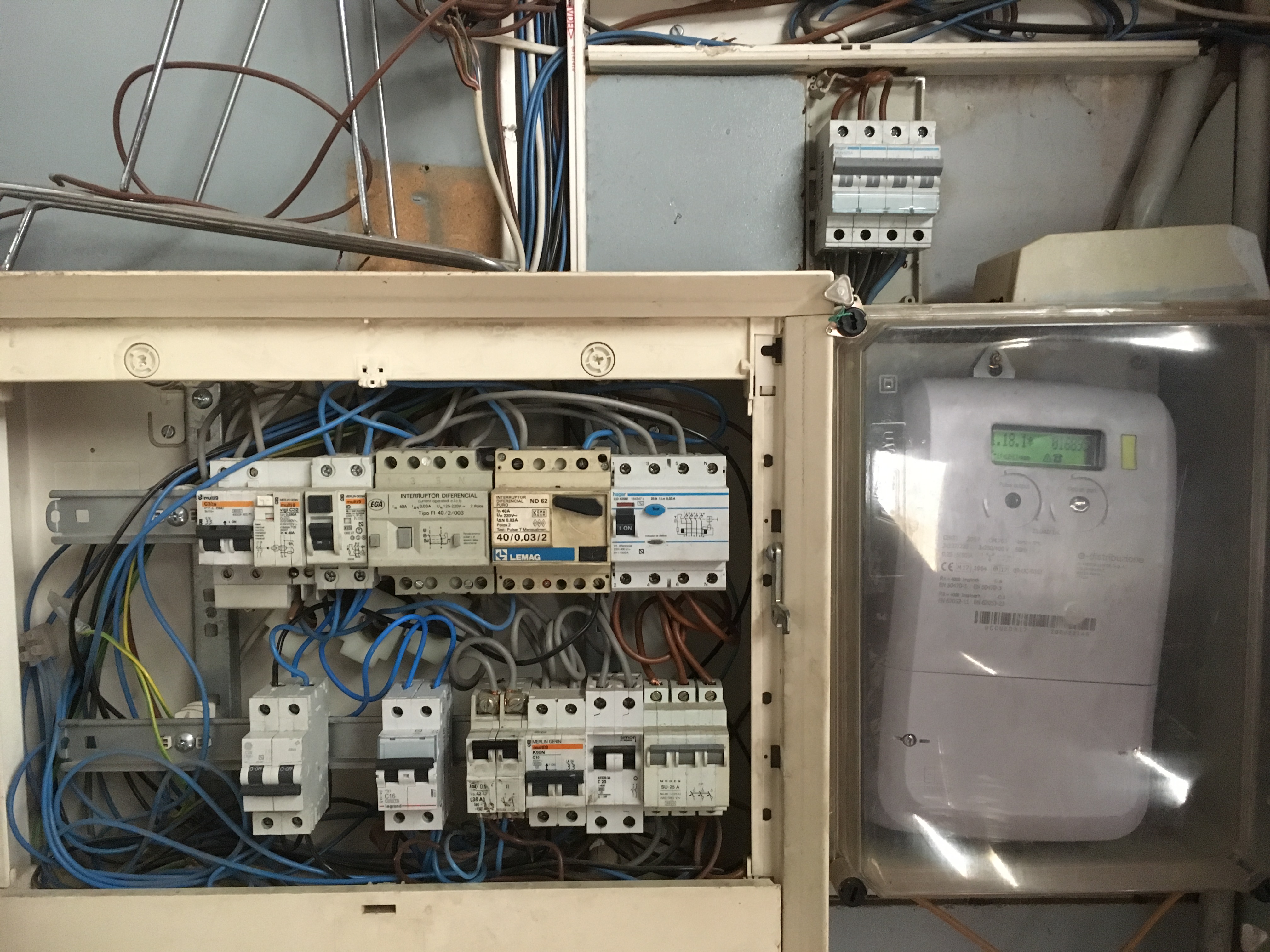

Tengo varias preguntas que parecen tontas pero a la hora de renovar mi instalación eléctrica, no quiero hacer errores.
Tenemos un almacén en Barcelona cuidad donde tenemos conectado solamente 3 neveras industriales (600 W cada una siempre enchufado), 3 congeladores (1400 W en total siempre enchufado) y una lavadora (2300 W una vez al dia) y la persiana (630 W una vez por la mañana y la otra por la noche) y unas luces de led.
Mi consumo total seria de 6 130 W en total.
Tengo un contrato 2,0A con una potencia contratada de 3,984 kW (facturación por ICP)
Tengo una vieja instalación trifasica sin neutro (220 V entre 2 fases)
El contador de Endesa, no deja de saltar cuando pongo la lavadora en marcha, tengo que apretar en botón amarillo que esta en el contador para que vuelva la luz.
El sistema esta bastante antiguo, pero después de investigar, mis preguntas serian :
- Cuantos Vatios tengo por cada Fase, Endesa me ha dicho algo y un electricista me ha dicho otro ?
- Como no tengo neutro, tengo que usar Fase 1 con Fase  2 para hacer una linea y Fase 2 con Fase 3 para hacer otra linea y así repartir bien las maquinarias ?
- Estoy buscando por internet pero sin éxito, un ejemplo de cuadro eléctrico de una instalación trifásica sin neutro, alguien tendría uno ?
- Tengo que subir la potencia para que el contador deja de saltar ?
-  Si subo la potencia, hace falta pedir también un cambio a trifasico con neutro en vez de monofasico porque parece que sale mas interesante al nivel económico, tengo razón o sigo con trifasico sin neutro ?
Puede ser hay muchas preguntas, lo siento pero muchas gracias de antemano.

[font=-apple-system, Helvetica Neue, Helvetica, sans-serif]La carga total que indicas son los 6.130 W más la carga del alumbrado que supongo que será pequeña.[/font]
Otra cosa sería la carga simultánea que con lo que indicas serán los 3 x 600 + 1.400 + 2.300 + alumbrado led.
Así que sobrepasas los 5.500 W de carga simultánea. Recuerda sumar el alumbrado para obtener el resultado final.

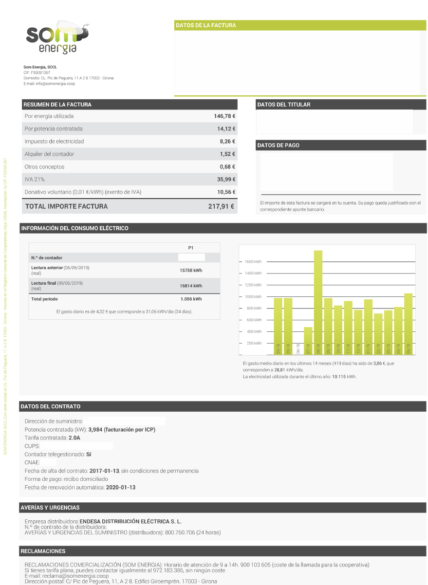

Vista la factura que has insertado he verificado dos cosas:
La primera es que pagas el kWh a 0,139 €, que como precio es una porquería.
La segunda es que pagas por otros conceptos que ignoro y además haces un donativo voluntario de 10,56 €. No conocía yo esa vena altruista tuya.
Así que ahora espera a mandarme la factura y que te conteste si puedes pedir o no el aumento de potencia.

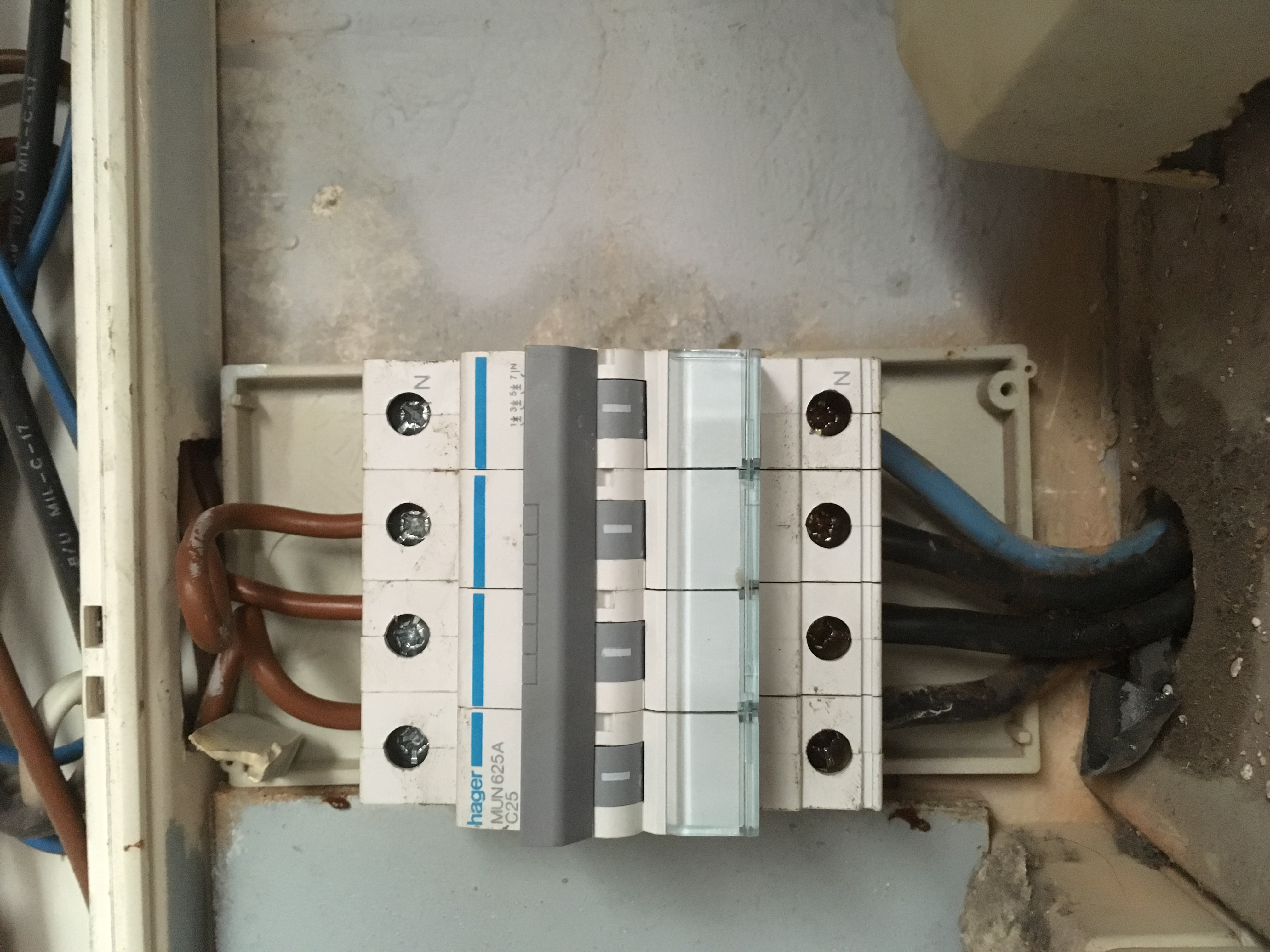

En todo caso, si que los automáticos deben ser de dos polos protegidos, y los que alcanzo a ver en la foto que envías si que lo son (algunos no se distinguen, y no sabría decirte).
Por último, darle un repasico a ese cuadro no estaría de más.

Ese cuadro sería bueno que lo toque alguien que sepa lo que hace, sino te lo continuarán estropeando y entreverando.
Por cierto, veo solo un cable de tierra....
