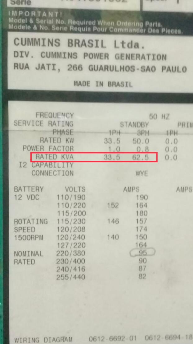

[font=Verdana, Arial, Tahoma, Calibri, Geneva, sans-serif]Buen día! Hace unos días consulte a un especialista sobre un generador que tengo Cummins y me comento que era de 110 KVA. Mi duda es que en la etiqueta del frente del equipo (ADJUNTO FOTO) dice 62.5 KVA y al volver a consultarle me comento que si, que efectivamente es de 110KVA, pero nunca termine de entender por que dice eso en la etiqueta y por que significa 110 KVA. Desde ya muchas gracias a quien pueda darme una mano y confirmandome que sea lo que él dice.[/font]

Esa placa de características es de un generador de 62.5 KVA, que la persona te explique porque dice que es de 110

fijate en las columnas de abajo, donde te pone 220/380 y a la derecha 95A, eso haciendo las cuentas te salen 108kva. pon foto de la documentacion completa y vemos que significan las lineas de arriba, me imagino que sea para potencias maximas en el caso de motores electricos, pero sin mas datos te lo puedo asegurar

95 amps a 380 da 62.5 kVA, para 220 serían 21 kVA (igualmente los 220 no estan previstos en esa tabla).
O sea, 380v y 95 Amps dan los 62.5 kVA, por eso te aconseje le preguntes a la persona que te dijo eso de dónde saca esos 110 kVA exactamente

otia, pues es verdad, hice mal los calculos. De todas formas si pone la documentacion completa sabremos mas. Para 220v son 164A, esta mas arriba, todo depende de como se conecten los devanados del alternador

Efectivamente, también se me pasó.... en el apuro calcule la potencia en 220 monofásica y 95 Amps :/ (amperaje en trifasica 380)
La potencia que puede entregar en trifásica no varía, variará la tensión y amperaje. Los cálculos dan 62.5 kVA, o sea continuo pensando que si tienes dudas se las debes preguntar a quien te las generó, esa placa está clara.

creo que al electricista le paso como a mi, haciendo los calculos muchas veces no confirmamos las teclas que presionamos, y se le quedo sin presionar la tecla de raiz cuadrada.
