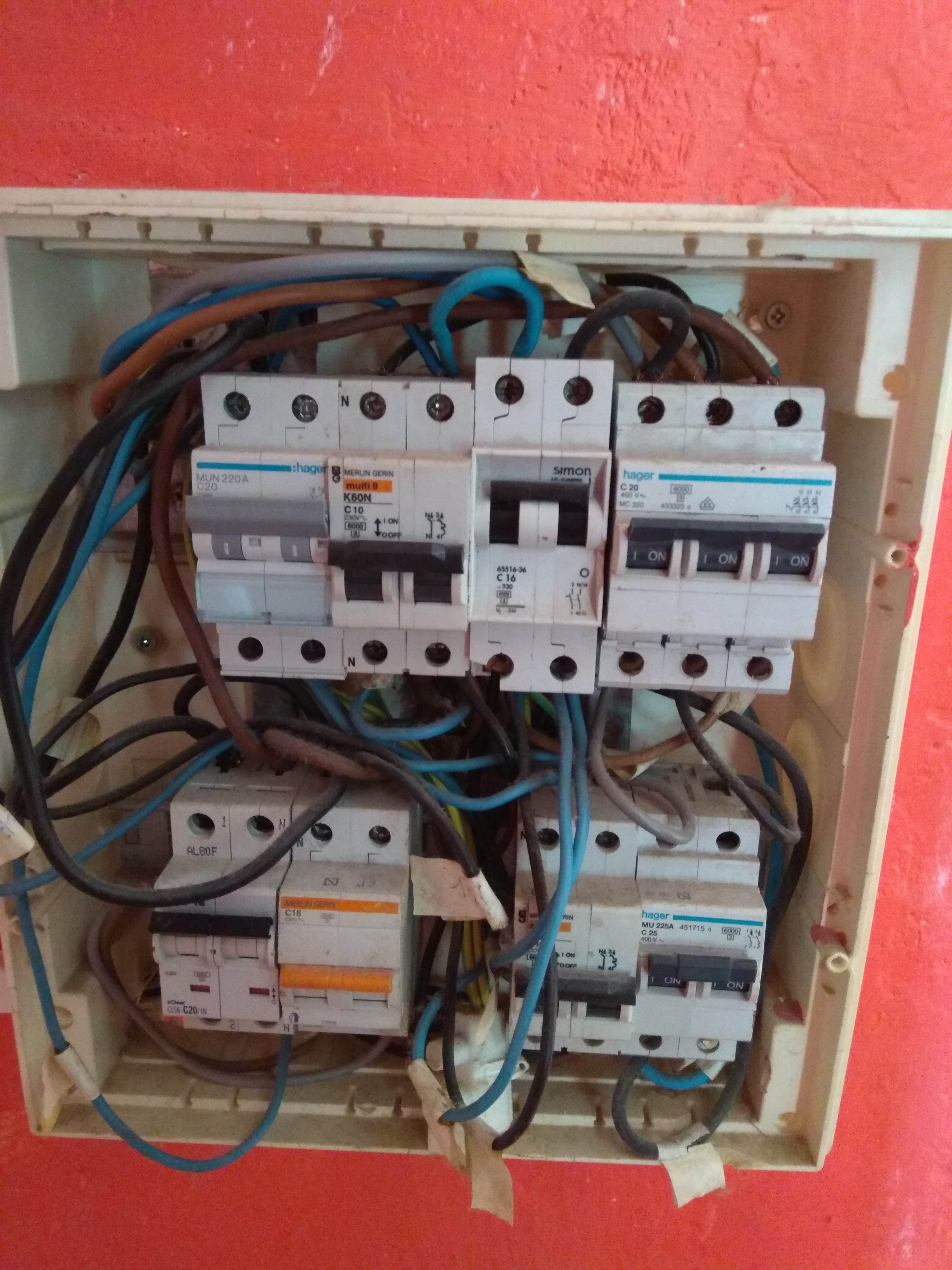

[font=Verdana, Arial, Tahoma, Calibri, Geneva, sans-serif]tengo que hacer un cambio de cuadro de lugar en una vivienda, esta vivienda tiene contratado trifasico 230/400 6,9 kw, en la vivienda NO necesitan trifasica en lo absoluto. Les recomendé llame el titular a la suministradora y consulte si para realizar cambio de trifasico a monofasico necesitaran certificado eléctrico, de ser así esta gente no se quiere gastar el dinero en certificado y todo lo que conlleva, se quedarian con la trifasica y buscarían bajar la potencia al mínimo que puedan en trifasico ya que ellos con 3,5 kw irian sobrados.[/font]
[font=Verdana, Arial, Tahoma, Calibri, Geneva, sans-serif]entonces aquí viene mi duda, es un cuadro el cual esta echo un desastre, ni siquiera tienen ID así que podrán imaginarse. mi propuesta fue comprar todos los elementos nuevos con sus protecciones correspondientes y convertirlo a monofasico de cara a la vivienda,lo que me gustaría saber es si yo anulo dos fases quitando fusible en cuadro contadores y les dejo una sola fase con neutro el contador digital que interpreta????? cortara por intensidad o por potencia contratada??? por que si hago 6900/√3*400 = 9.95A en una fase que coja, por lo tanto P=230*9.95A le quedarían 2288W esto seria si corta por intensidad,me han dicho pero no me han podido confirmar que hay contadores tele gestionados que cortan por potencia, por lo tanto por mas que anule dos fases seguiré teniendo la misma potencia en una fase. [/font]
[font=Verdana, Arial, Tahoma, Calibri, Geneva, sans-serif]Espero que alguien me pueda aclarar un poco y ver como resuelvo este tema, les mando un saludo[/font]
