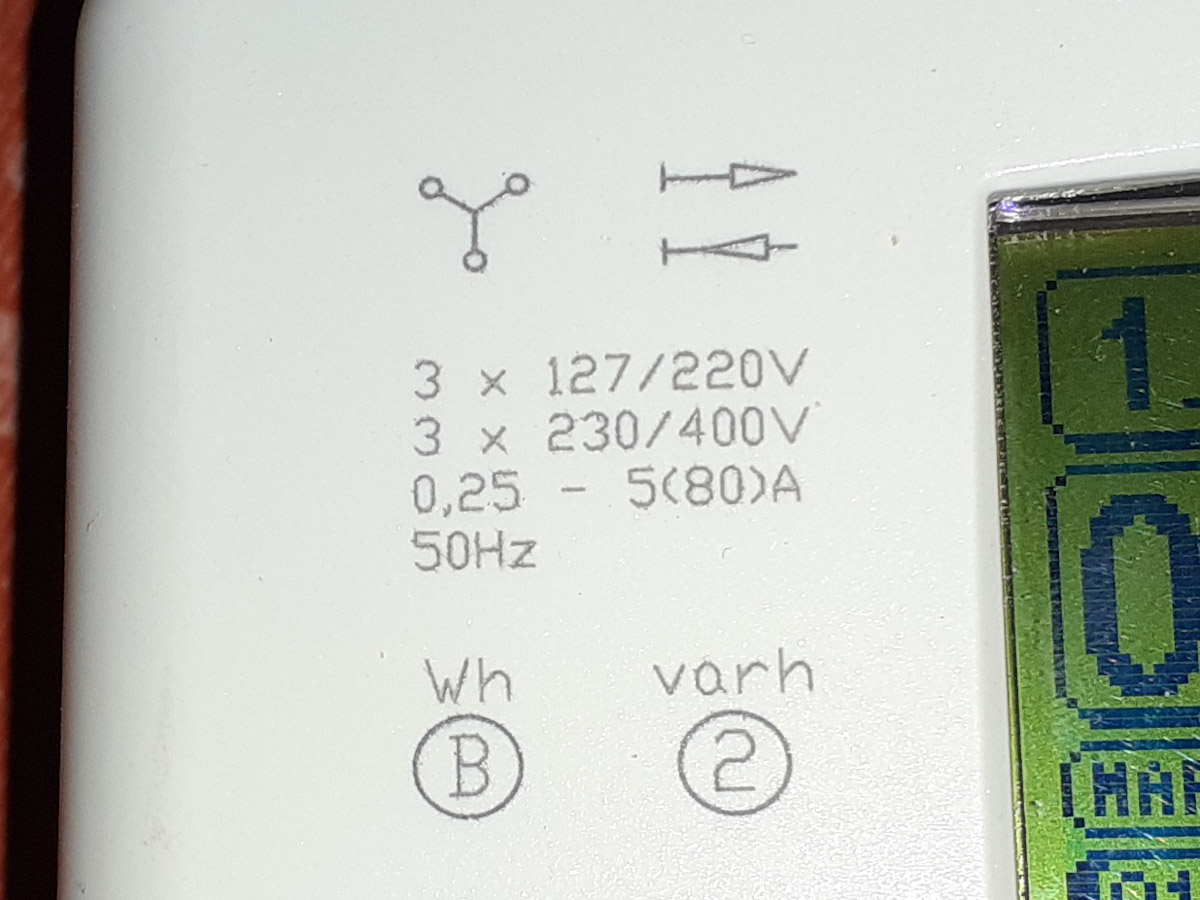

Re: fase neutro y tierra
10 Sep 2019, 21:10
La tension entre fase y tierra es la misma que entre fase y neutro debido a la conexion neutro a tierra.
Esta tension es de 230V por que el transformador lleva en el secundario 3 bobinas de 230V, que hacen 3 fases de 230V, con una tension compuesta de 400V entre fases.
Pero en España 230/400V (llamada B2) no es la unica tension trifasica que existe. Tambien se puede encontrar tension trifasica de 230V, que da entre fase y neutro y por lo tanto tambien entre fase y tierra una tension de 133V.
Un transformador que entrega trifasica de 133/230V (llamada B1) lleva 3 bobinas de 133V en el secundario.
La tension entre fases es el resultado de multiplicar la tension fase-neutro por raiz cuadrada de 3.
