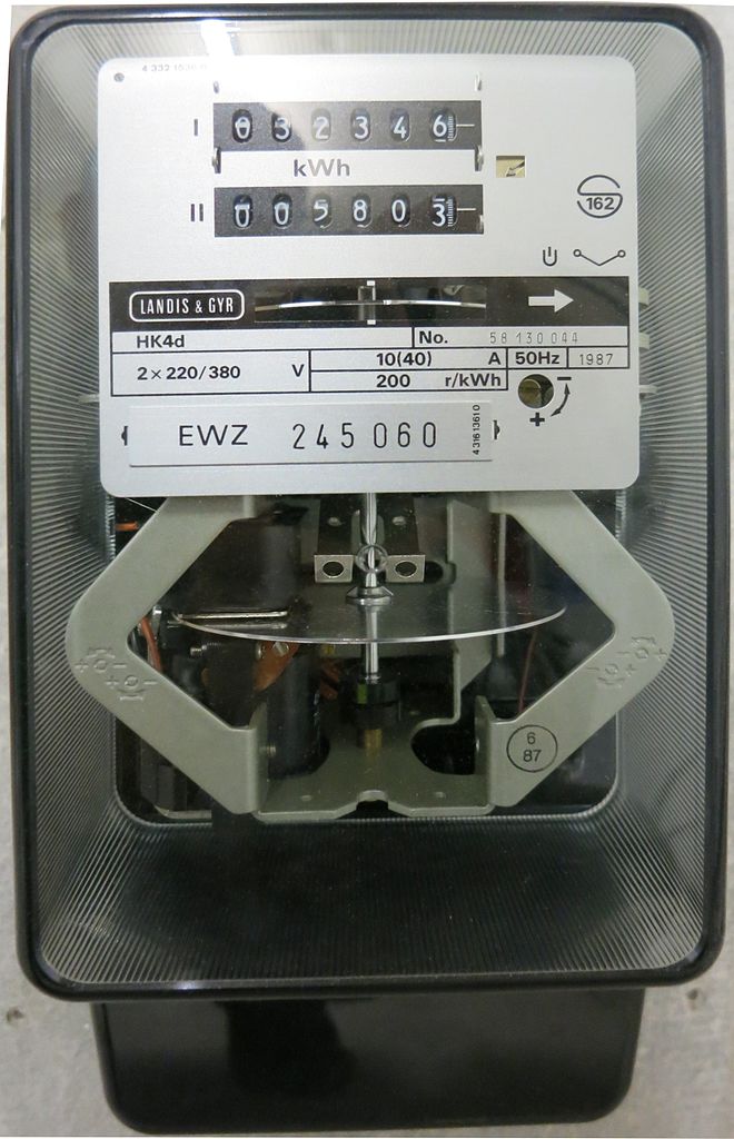

En una vivienda con instalacion trifasica, la acometida llega al medidor trifasico y de alli a la caja principal de termomagneticas, el asunto esta que de las 3 fases que llegan a la caja, solo se esta usando 2 fases, dejando uno libre sin uso. Eso como influye en la factura y en la instacion.
PD. Son 3 fases, sin neutro, entre dos fases mide 220V . Gracias por su atención.

Si en una instalacion trifasica sin neutro se utilizan 2 fases en vez de las 3, no influye en la energia facturada, por que el contador mide los kWh totales. Pero el problema que hay es que se reduce la potencia disponible.
Supongamos que esta instalacion trifasica de 220V sin neutro lleva un interruptor principal de 25A. La potencia en trifasico es:
P = V • 1,732 • I = 220V • 1,732 • 25A = 9526W
Si solo se utilizan 2 fases sin neutro, en monofasico:
P = V • I = 220V • 25A = 5500W
Para aprovechar la potencia trifasica, las cargas monofasicas se deben agrupar en parejas de 2 fases, L1-L2, L2-L3 y L1-L3.

Independientemente de la interpretación que demos a los sistemas bifásicos, creo que aún no hemos contestado a la pregunta inicial.
Influencia en la factura de la luz: Ninguna en especial, la energía que consumas la pagas exactamente igual que en cualquier otro suministro.
Influencia en la instalación: Como usuario no notarás nada de nada. Como instalador conectarás los receptores monofásicos (230 V) entre las dos fases que tienes.

Como usuario lo que notara esta persona es que su potencia disponible es 1,732 veces inferior a la potencia contratada por la que paga, tal como habia demostrado con calculos en mi anterior respuesta.
