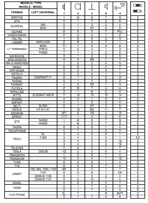

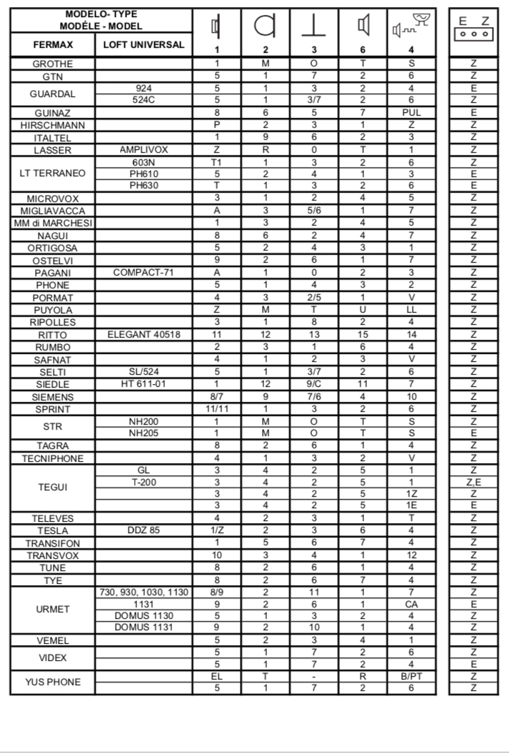

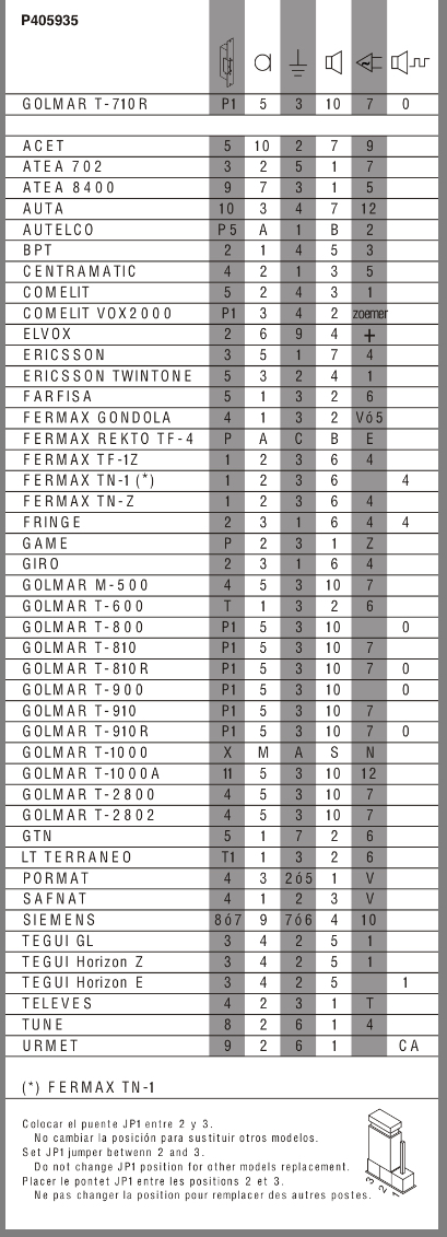

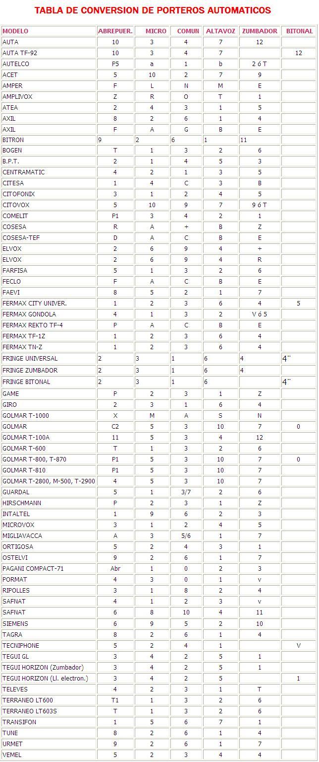

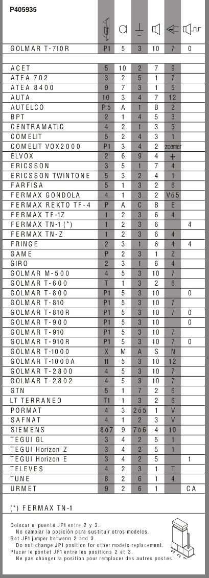

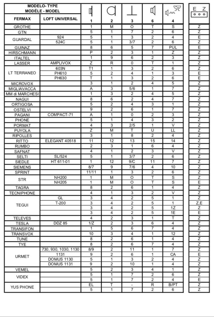

Video portero fermax Intel cambio a fermax 4+n
07 Oct 2019, 00:14
Buenas noches, tengo un pequeño problema con un fermax Intel 0586 s, ya no funciona y por lo visto ya está descatalogado y he leído en Google que solo se puede cambiar por uno de la misma marca 4+n analógico y perdiendo el video. Mi pregunta es, si es posible el cambio a ese tipo de teléfonillo y cual sería el esquema a seguir. Muchas gracias de antemano

Buenas, normalmente cuando compras un telefonillo nuevo, dentro suele venir una tabla de conversión para que adaptes el esquema de conexión del viejo al nuevo.

Te adjunto las tablas de conversión que yo he usado alguna vez, por si acaso te sirven.
