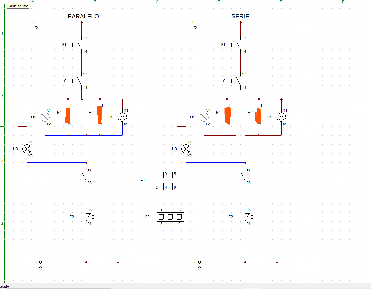

Me mudo de casa a una en que hay poca potencia contratada. En invierno suelo encender un radiador de 2000W que tiene dos resistencias de 1000 (se pueden encender independientemente). Tambien he usado otro mini radiador de 400w que calienta más que suficiente para lo que yo deseo así que se me ha ocurrido que para evitar que salten los plomos cuando encienda el grande podría reducir el voltaje de 220v a 110v para obtener 500W en el radiador grande. ¿Creeis que funcionará?
Luego, no se como bajar el voltaje, veo que hay transformadores pero no se de que potencia debería cojerlo, ¿de 2000w o de 500w?
