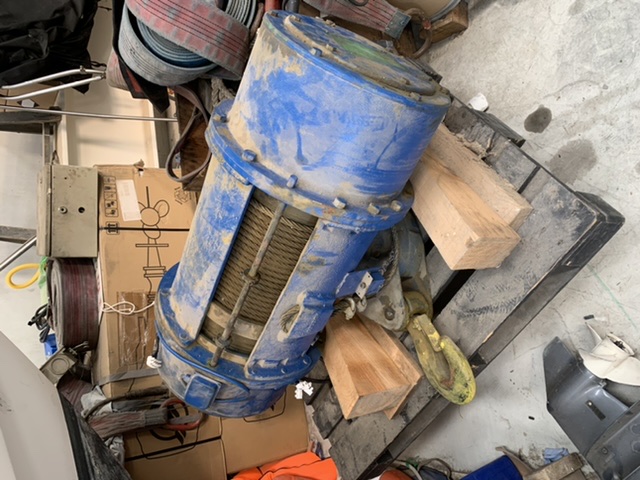

Hola a todos, a ver si alguien me puede echar una mano, compré por walapop un polipasto trifasico de cinco toneladas y el vendedor me dijo que me ayudaría en el montaje eléctrico, pero cuando me llegó el polipasto ya no me ha contestado más.
Si alguien me puede ayudar por favor como hay que conectar, lo tengo todo, el polipasto, botonera, cuadro de conexiones.

Gracias por la respuesta, os puedo dar más datos si. Adjunto foto del polipasto, este polipasto estaba en un carro y se movia izquierda/ derecha, pero yo lo voy instalar fijo y solo quiero que suba y baje, nada más.
He contactado con un par de empresa pero no habiendo comprado el polipasto a ellos, parece que tienen pocas ganas de instalarlo.

Tienes dos motores con inversión de giro. Pero solo vas a conectar uno de ellos según indicas.
Eso te lo puede hacer cualquier electricista, si buscas a algún vendedor de polipastos no le interesa hacerlo, pero un electricista si te lo puede hacer sin problema.

Es decir el polipasto iba con un carro para moverlo por la viga, yo lo voy a instalar con un soporte fijo, y solo quiero que suba o baje, en el polipasto sale un cable gordo con 4 hilos, luego hay una cajita que le entra como una barra como si fuera el final de carrera? Y luego por otro lado tengo la botonera y una caja con térmicos y otros módulos que parecen térmicos?

Si tienes solo un motor, deberías instalar un pequeño armario en donde alojar una protección de acuerdo a la potencia del motor y dos contactores para seleccionar sentido de giro del motor. La barra será lógicamente el final de carrera para recogida, para que no se clave arriba, y seria logico dos pulsadores: uno de subida, otro de bajada y una seta de parada de emergencia. Es lo más básico.

Tengo dicha caja, donde hay los contactores que comentas, lo que debe de haber tb los de mover el carro y no sé cuales son. También tengo la botonera.
