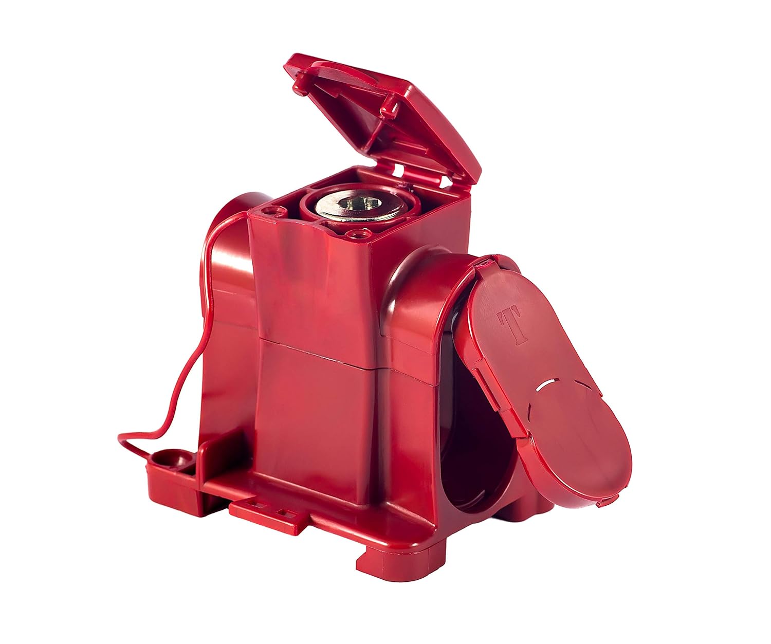

Para embornar la salida del IGA con los 4 diferenciales y los 2 termicos a subcuadros, puedes utilizar un repartidor o unos bornes Tekox con encaje en carril din.
Te aconsejo cablear estos puentes con 10mm2 como minimo.
