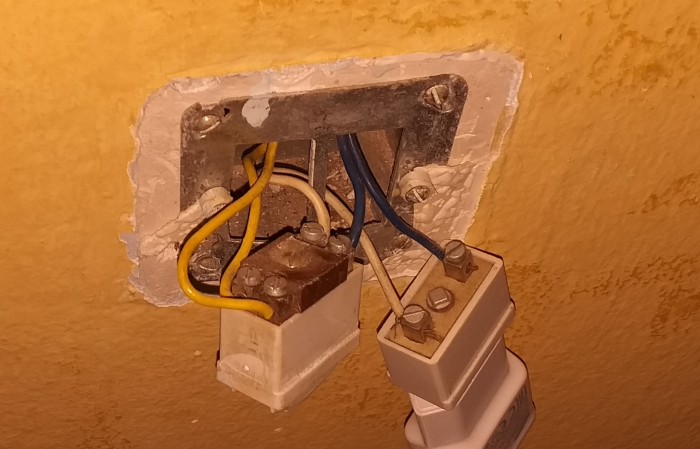

estoy intentando cambiar un enchufe que también tiene un interruptor conmutador, es decir, si no estoy equivocado, que la habitación hay dos interruptores que apagan la misma luz.

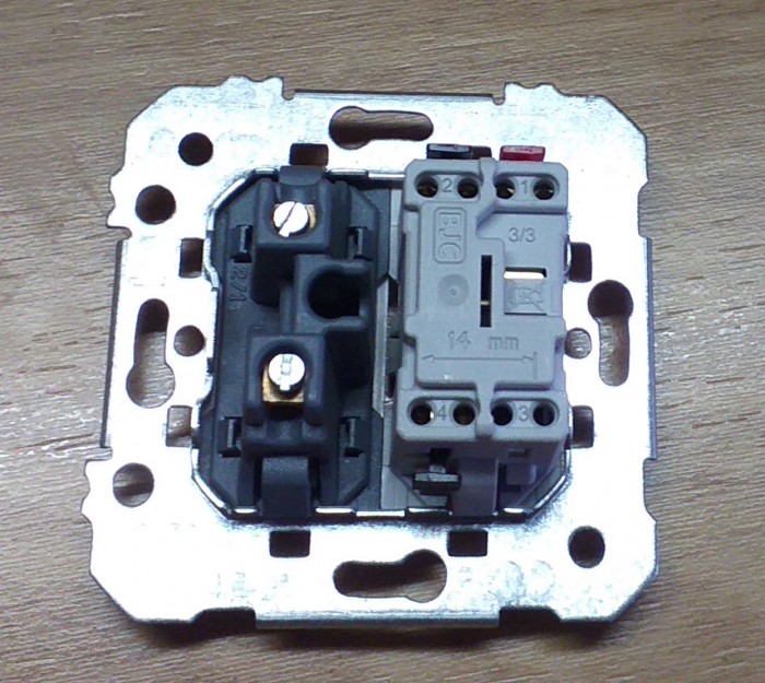

No consigo entender cómo realizar el cambio. Envio fotos de la instalación actual y del enchufe con el interruptor que me han vendido.

Los cables amarillos al 2 y 4 del nuevo conmutador
El cable azul que ahora esta en el contacto del enchufe viejo , a un contacto del enchufe nuevo
El otro cable azul al otro contacto del enchufe nuevo y un puente al 1 del nuevo conmutador ( comun , rojo )
