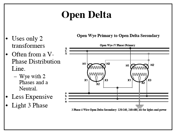

Si dispones de 2 fases y neutro también hay una posibilidad, con 2 transformadores monofasicos 400-230V se puede convertir esas 2F+N 2x230V en trifasica 3x400V. O 3x230V con transformadores 230-230V, combinando los secundarios.

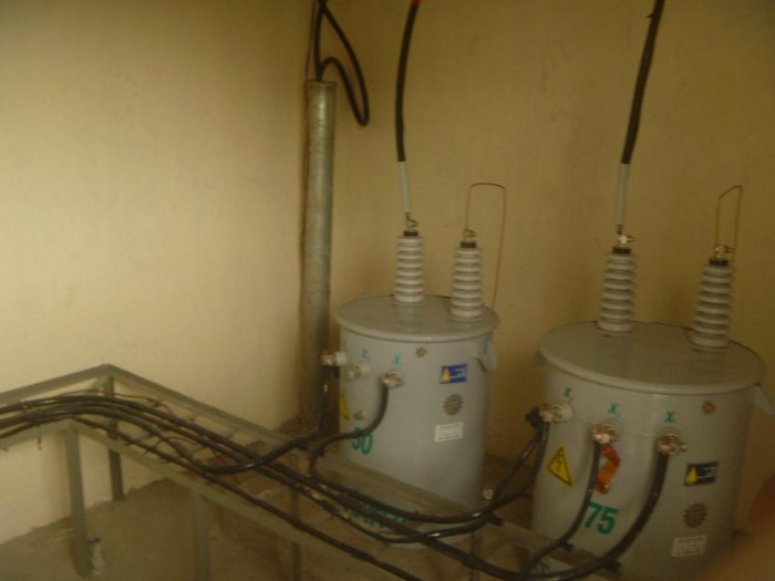

Como se hace eso? los trafos monofasicos desfasan 180 grados la salida, necesita 120 o 270 grados para la tercera fase, le pasaria igual que con el condensador, 120 mas 50= 170 grados de desfase

Hola Muyperezoso, no sabría explicarlo desde un punto de vista teórico, pero se puede hacer, se invierte 180 grados uno de los dos transformadores, pasando de 2 fases y neutro a 3 fases.
En algunos países utilizan transformadores de distribución monofásicos, estos transformadores se conectan a dos fases de la red de MT o a una fase y tierra.
En las zonas apartadas montan lineas de MT de una sola fase y el retorno se hace por tierra. En las subestaciones AT-MT los secundarios estan en estrella y con neutro a tierra.
A veces también montan lineas de dos fases y para utilizar trifásica hacen esta combinación de dos transformadores.
Yo lo probé con dos transformadores pequeños, en donde vivía antes, con trifásica 130/230V, entonces utilicé unos con entrada 130V y 230V y secundario 12V. Conecté tres bombillas de coche en estrella a 3x 12V y a las tres les llegaba la misma tensión, unos 7V.

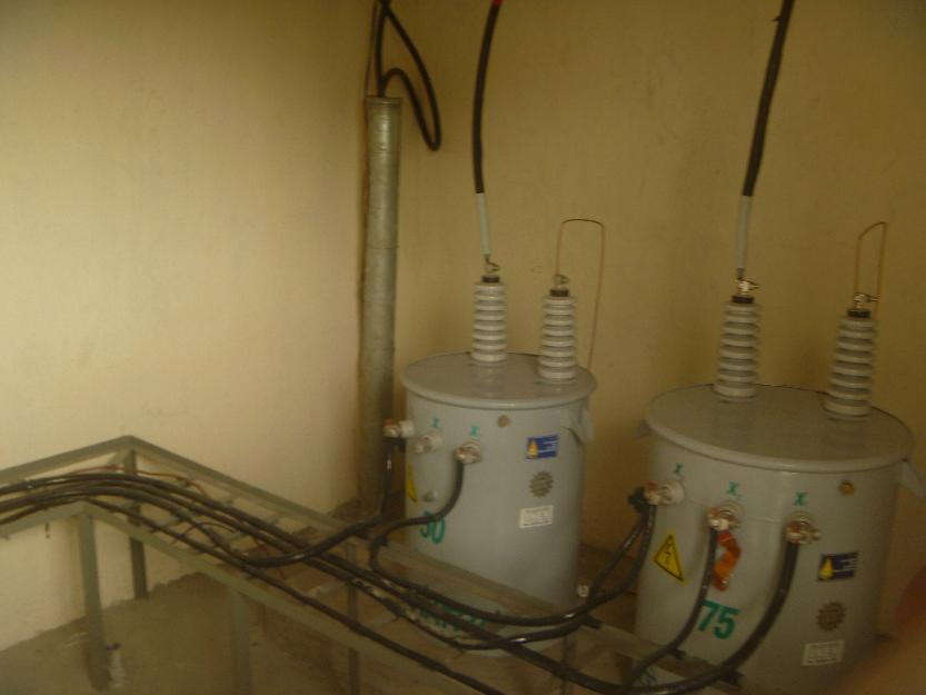

curioso, pero con dos trafos monofasicos, con salida monofasica, no permite neutro. solo cargas conectadas en triangulo. En la foto uno de ellos tiene salida trifasica para sacar el neutro

La toma media hace de neutro, lo utilizan para obtener dos fases a menor tensión.
Es un sistema en triángulo con dos o tres transformadores que se utiliza en algunos paises pero sólo es útil si la potencia de la carga trifásica es mayor a la monofásica, ya que queda conectada a un único transformador.
Pero dejando de lado esta toma media, el conjunto entrega tres fases útiles para cargas trifasicas o monofasicas a tensión fase-fase.
