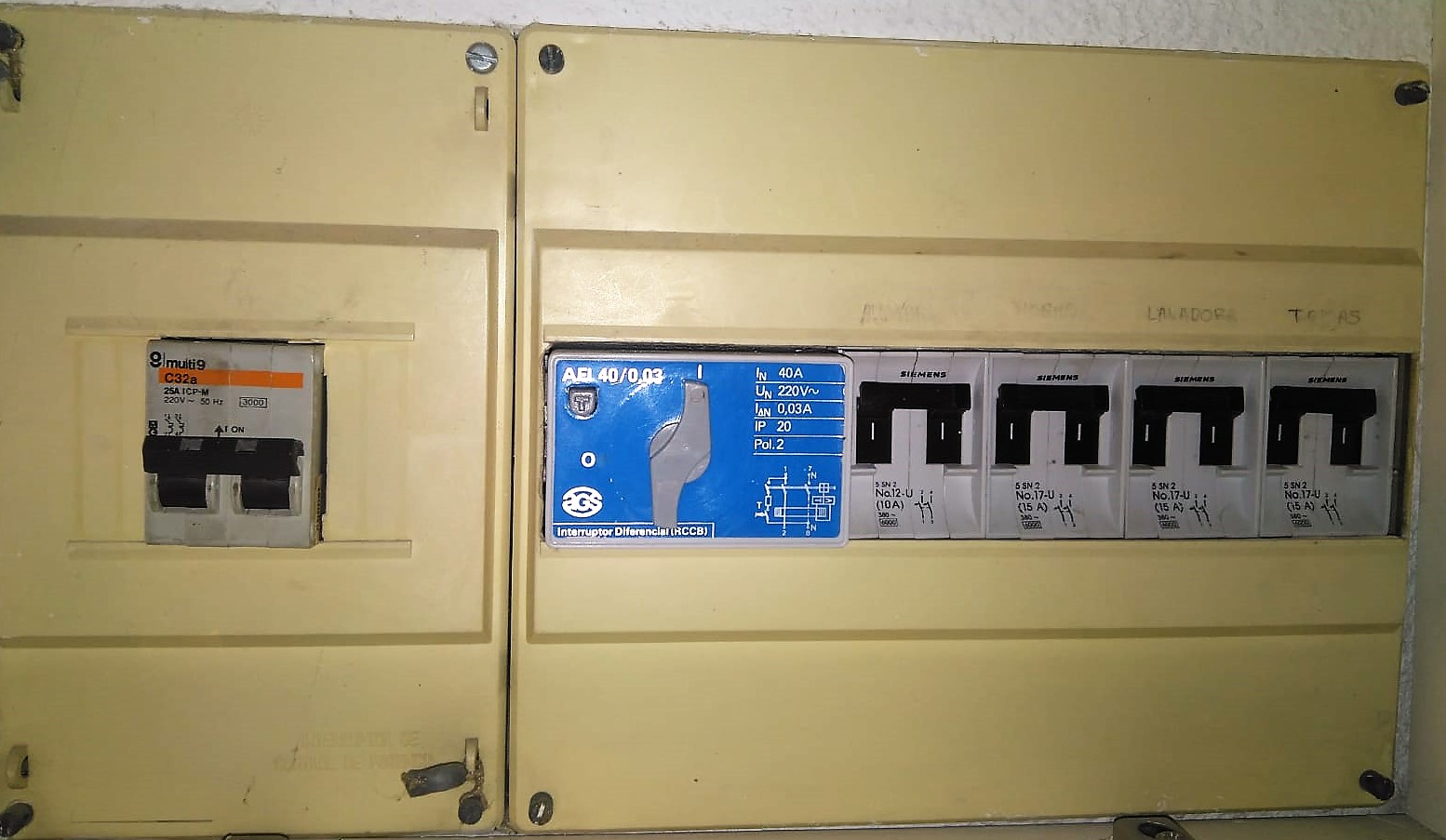

Hola compañeros,
tengo una casa antigua en la que la instalación no está realizada en cuanto a normativa. En la misma hay un cuarto exterior y tres luces además de algún echufe en el que hay conectado una caldera y una lavadora. Cuando llueve (antes no pasaba tan a menudo) salta el diferencial. Al bajar el magnetotérmico de la línea afectada, se puede subir el diferencial y el resto de tomas y luces funcionan correctamente. Dado que tanto la instalación es antigua y también el diferencial y magnetotérmico, me gustaría si me pudierais dar alguna pista de lo que puede ocasionar el problema. He revisado la instalación eléctrica del exterior y no he detectado nada que permitiera la entrada de agua o humedad. En la foto podéis ver el cuadro, donde el magnetotérmico que salta es el primero (10A), es decir, que está mal dimensionado pensando que hay conectada una caldera y una lavadora.
Muchas gracias por avanzado

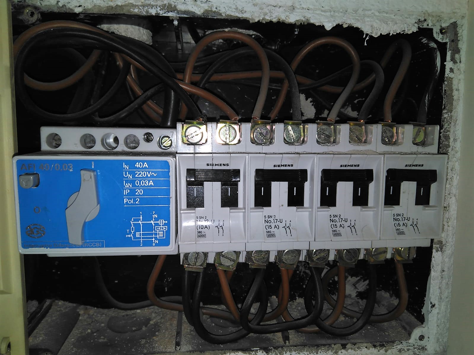

Hola Miquelangel la instalación tiene conexiones de tierra?.
Porque no sacas una foto con la tapa de los mecanismos quitada? a ver

¿Esa caldera y esa lavadora no estarán en un balcón por casualidad?

Hola besaide, haré una foto con la tapa sacada y la anexaré. La lavadora está en un baño exterior pero no está a la intemperie y la caldera igual, dentro de un cuarto.

18 Mar 2020, 12:52
Parece que no hay tierra.

Creéis que el no tener toma de tierra puede provocar el fallo? O el origen debe estar en otro sitio? . Gracias

Podrías poner un diferencial para el circuito que va al exterior. Ese diferencial antiguo ocupa el espacio que ocupan dos diferenciales actuales.
No es normal que la lavadora este conectada a un termico de 10A. Si sólo hay un termico de 10A, este debería ser para alumbrado.

Quizas te podrías plantear si vas hacer algun cambió, en hacer el cuadro nuevo, esos automáticos ya son muy viejos fuera de normativa, no estan protejidos, en caso de contanto diriecto como indirecto
