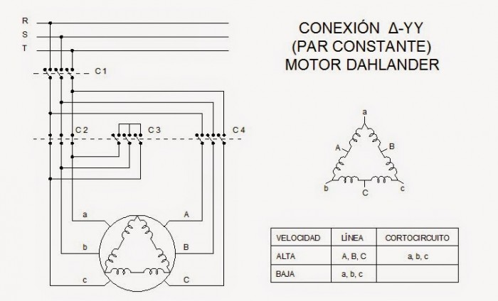

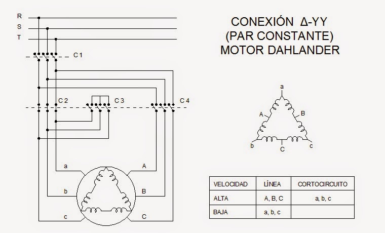

Re: Motor Dahlander
01 Abr 2020, 12:33
Buenos días, no sé qué conexión vas a utilizar para tu motor Dahalander pero yo te lo he configurado para una conexión triángulo para velocidad lenta y estrella/estrella para una velocidad rápida. Saludos
[url=https://ibb.co/nC49pDk]https://ibb.co/nC49pDk[/url]

iman
Mensajes: 293
Re: Motor Dahlander
02 Abr 2020, 16:15
Hola ; eso no funciona asi Miguel   En un motor de conexión Dhalander el la velocidad larga se cortociruita la corta
Hay motores Dhalander de mucha porencia en los que el arranque se hace con un estrella triangulo pero en este
caso necesitamos cinco contactores de potencia
Miguel 69
Mensajes: 984
Ubicación: Cantabria
Re: Motor Dahlander
02 Abr 2020, 20:36
Hola Iman, no se trata de un arranque estrella triángulo. Se trata de un motor, en este caso, de dos velocidades, pudieran se hasta de tres velocidades, pero no es el caso que nos ocupa. Para conseguir estas dos velocidades, el motor trae un bobinado por fase pero dividido en dos mitades iguales con una toma intermedia. Según la conexión que se realice en la placa de bornes, se crean p ó 2p pares de polos, y por tanto se obtienen dos velocidades con una relación 2:1. Existen tres variantes en la conexión Dahlander para conseguir la velocidad lenta y velocidad rápida y con sus defectos y virtudes cada una de ellas, pero es algo en lo que no voy a entrar ahora. Las tres variantes son: triángulo-doble estrella, doble estrella-triángulo y estrella  doble-estrella. En las tres, la relación de velocidades es 2:1.
En cuanto a lo que dices que hay motores Dhalander de mucha potencia en los que el arranque se hace con un estrella triángulo, es cierto, pero para ello la placa de bornes lo tiene que permitir y ha de tener 9 bornes.
iman
Mensajes: 293
Re: Motor Dahlander
03 Abr 2020, 13:41
Hola  ; Si como dices los motores que arrancan con lenta en estrella triangulo
tienen nueve salidas , aun que van quedando muy pocos por que es mas eficaz
hacer esos arranques con  variador
En cuanto a las variantes de conexión interna de las bobinas del motor Dhalander
Prácticamente solo se usa par constante que da una potencia uniforme y  unas velocidades de 2/4 polos o 4/6 y asi sucesivamente
 ,con lo cual es mas utilizable este sistema .
Yo fui bobinador varios años en esta empresa y todos los conexionábamos en constante , del que aun recuerdo la conexión de las bobinas

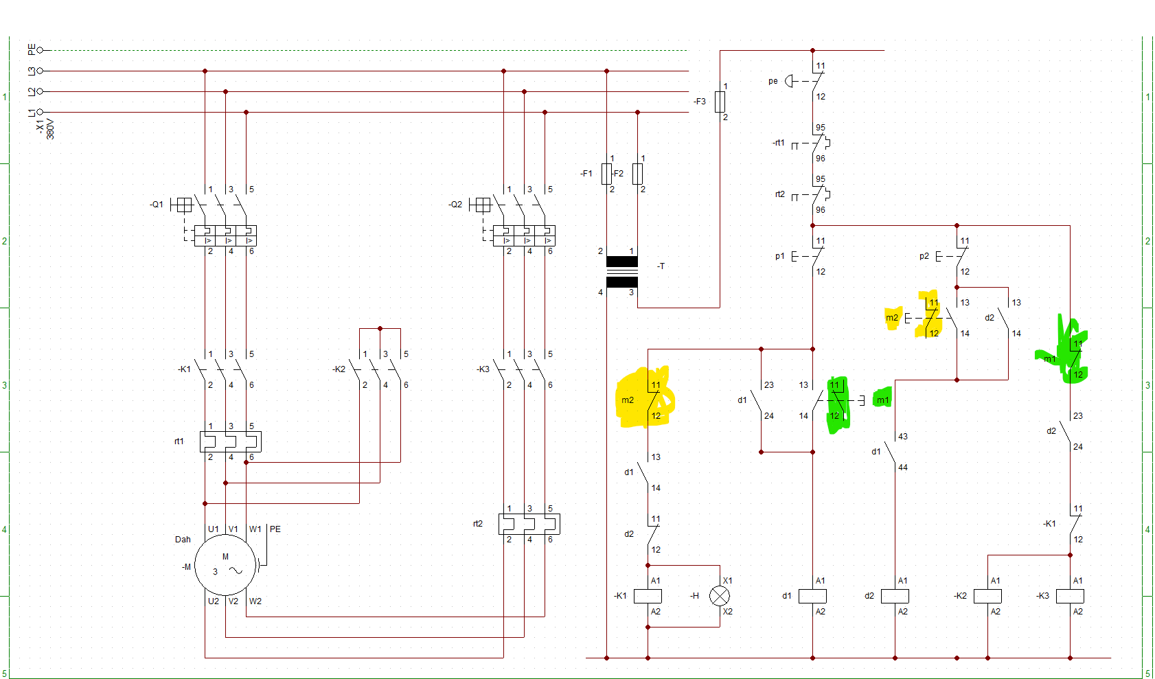

Re: Motor Dahlander
05 Abr 2020, 11:23
Buenos dias:
Nuevo en este  foro, nuevo en los forod e general. Haber si consigo adjunta un archivo  co esquema, igual vale!
