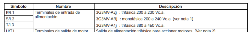

Me puede alguien aclarar si estos con estos datos de un variador de frecuencia se puede conectar a la linea de entrada monofasica de 220v?
No me aclaro si la línea de entrada es trifásica, monofasica o ambas (me despista el AC3PH) ...y yo necesito conectarlo a un motor trifásico a 220v desde una entrada de linea monofasica a 220v
INPUT:       AC3PH 200-230V 50/60Hz 24A
OUTPUT:   AC3PH 0-230V 0 -400Hz 17.4A
Por otro lado en el frontal del variador pone .... 200v 3PHASE 4.0KW
Muchas gracias de antemano.

El modelo es  OMRON YASKAWA 3G3MV-A2040 200/230V 4kw ... gracias Randomize ... entiendo que entonces no se puede conectar la entrada a una línea monofásica de 220v verdad?

Es en plan domestico, nada industrial, para controlar la velocidad de giro de un motor trifasico de 4HP y 3KW, el motor sé que me sirve, pero lo que no sé es si a la entrada del variador le puedo meter la corriente normal de casa, creo que admite trifasica y monofasica, pero como no estoy seguro no me voy a arriesgar. Gracias.

Tienes entre manos un variador con alimentación trifásica 230VAC. No puede trabajar con alimentación monofásica.
[font=-apple-system, Helvetica Neue, Helvetica, sans-serif]Esta es tu referencia: OMRON YASKAWA 3G3MV-A2040 200/230V 4kw[/font]
[font=-apple-system, Helvetica Neue, Helvetica, sans-serif]Para ser monofásica la referencia debería ser [size=100][font=-apple-system, Helvetica Neue, Helvetica, sans-serif]OMRON YASKAWA 3G3MV-AB...[/font][/font][/size]
