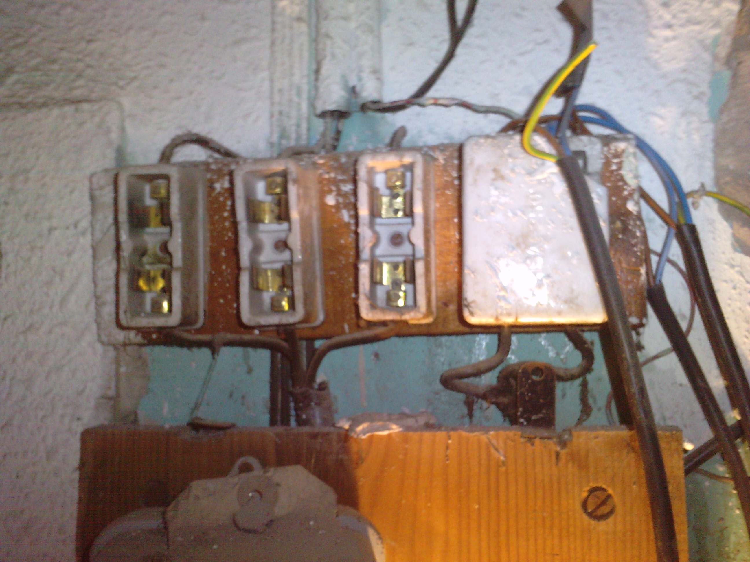

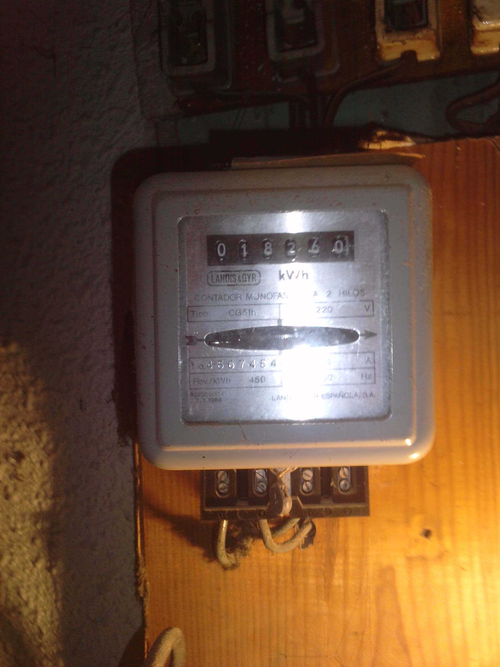

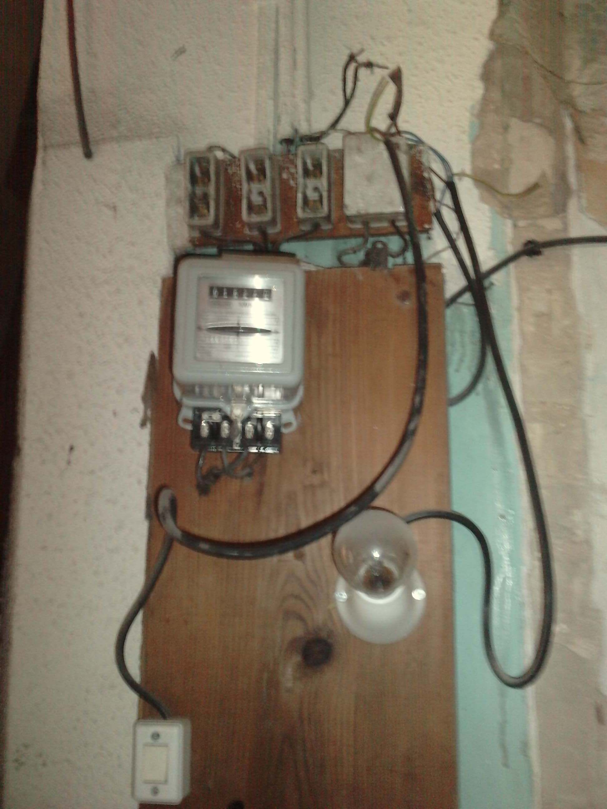

Hola, hoy al ir a una especie de almacen me he encontrado con una instalación que no me esperaba. A continuación os pondré algunas fotos para que la veais. Mi duda es que que hariais vosotros para que cuando vaya el tecnico de Iberdrola a colocar y precintar el ICP no de de baja la instalación.
Yo lo que he pensado es:
1º.- Meter el contador en una caja precintable.
2º.- Poner un cuadro con un magnetotérmico y un diferencial.
3º.- Colocar la caja del ICP.
¿Estoy en lo cierto o habría que hacer algo más?
