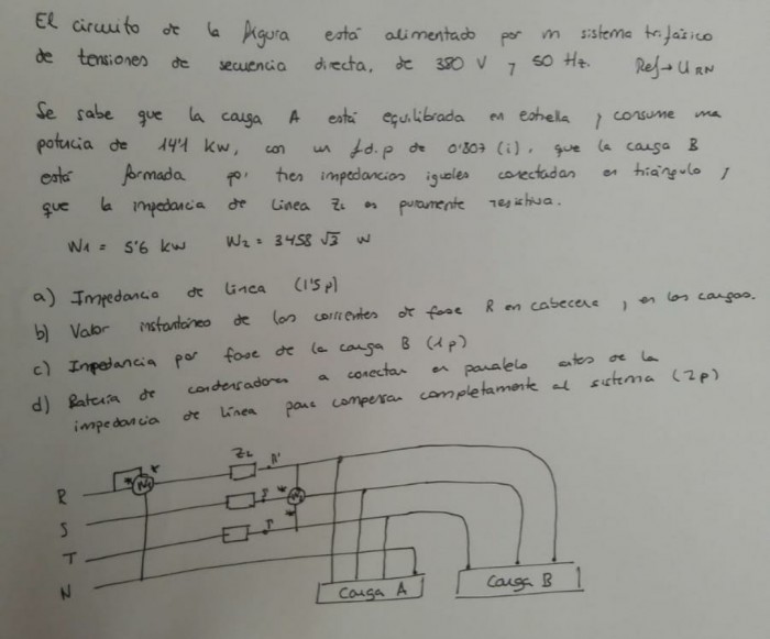

Hola, he estado intentando este problema y soy incapaz. ¿Alguien podría ayudarme?

Buenos días Railin, la carga w1 es una carga adicional a la carga A y B, monofásica de 5.6 kw??????

Hola Miguel 69, tanto W1 como W2 son vatimetros.

De la lectura de W2 sacas la potencia reactiva de las cargas y de la carga B restando la de A, de la lectura de W1 sacas el consumo de la activa del sistema y la intensidad de línea, con eso ya puedes obtener el consumo de activa de B y en las Zc
