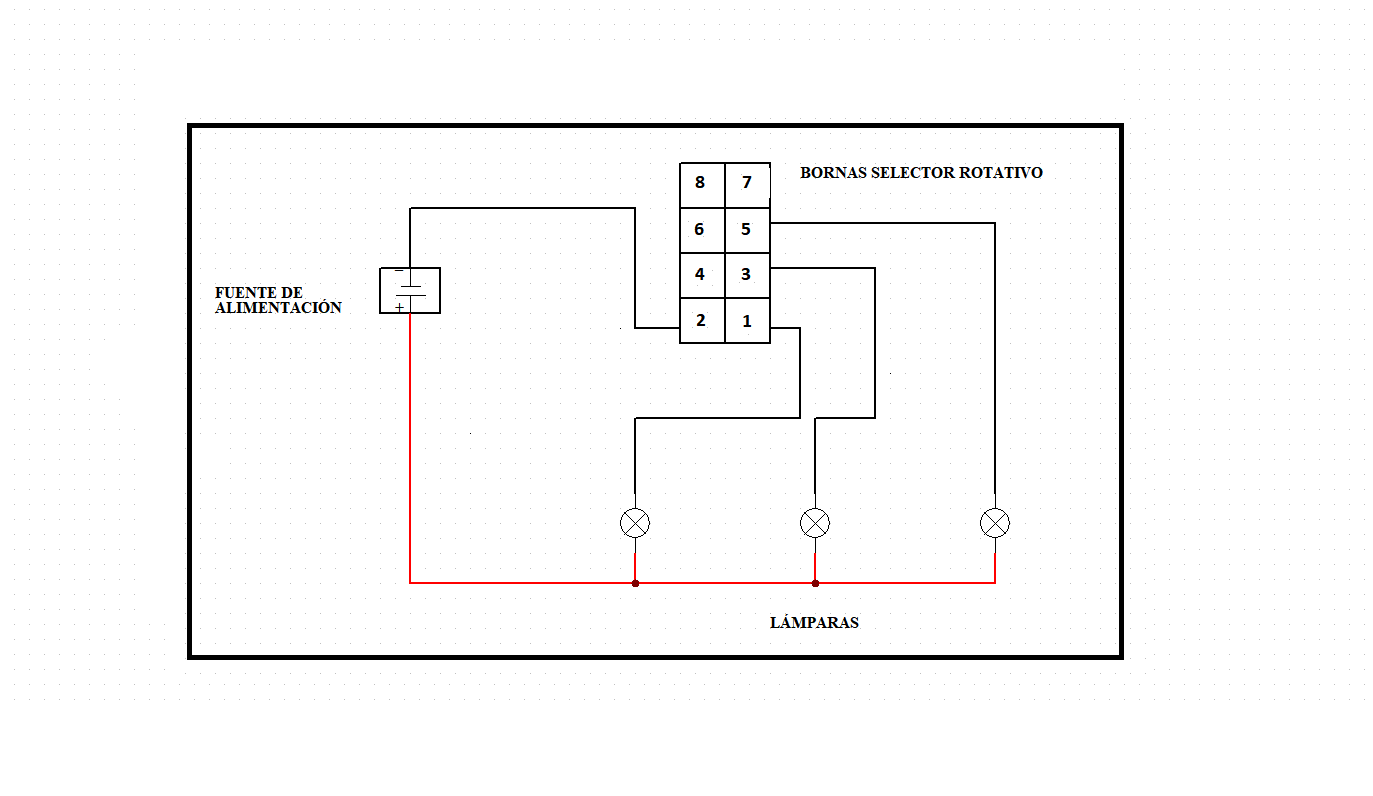

Mi situación es la siguiente. Tengo una fuente de alimentación que utilizo para alimentar un aparato eléctrico (13V), por simplificar diremos que es una bombilla. La conexión está hecha con cables a través de una regleta.
Tengo 3 bombillas con las que voy haciendo pruebas, de manera que cuando quiero cambiar de una a otra tengo que soltar los cables de la primera bombilla de la regleta y conectar los de la segunda. Dejo un esquema:
https://imgbox.com/ydgXwBsc
Esto está siendo un problema a la larga por que pierdo mucho tiempo con el cambio, de manera que pensé en comprar un interruptor/selector que me permita tener todas las bombillas conectadas y seleccionar a cual le llega la corriente.
Me compre el siguiente selector rotativo:
https://imgbox.com/W074gRsT
https://imgbox.com/GqOvhFtX
El problema viene de que no se si este aparato me soluciona o no el problema y tampoco sé como realizar las conexiones. Tengo miedo de dañar la fuente y de momento no he probado nada. Espero haberme explicado.
