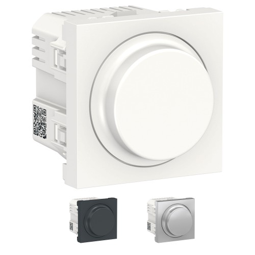

estoy cambiando la iluminación del baño de mi habitación y le he empotrado una canaleta de aluminio en el techo además de los focos alógenos. el caso es que para el led quería ponerle un regulador led empotrado en la pared, en concreto el regulador led de Schneider de la gama new única. tenia pensado meter una tira led de 4 metros 24v y 14.4w/m además una fuente de alimentación de 80w estanca ya que es para baño y aunque va empotrada en una caja ventilada en el techo prefiero meterla estanca. El problema viene a la hora de conectar el regulador ¿lo conecto entre la fuente y los led? ¿quedaría la fuente siempre encendida? ¿es valido el regulador que digo para hacer lo que he pensado? es que aun no he comprado nada y quería asegurarme.

Por lo que vi en la características, el regulador que vas a poner tiene una tension de entrada de 220v, lo tendrias que poner aguas abajo del driver.
tienes muchas opciones en el mercado, como driver regulables para tiras de led monocolor, acionadas con pulsador, personalmente a mi me gusta mas el pulsador, que este tipo de reguladores.

Hola, vas a necesitar un fuente de alimentación a tensión constante 24 voltios y de 60 watios, tensión de entrada 220-240 voltios. Teniendo en cuenta el regulador que vas a usar, éste tiene que alimentar a la fuente de alimentación y de la fuente a las tiras. De todas maneras, a ver si

muchas gracias por contestar. podria cambiar el tipo de fuente y los led por el que sea. pero el regulador es indiscutible por que quiero que quede vistoso y que sean todos los mecanismos de la misma gama. el problema viene en que quiero poner 24 voltios en tira led como mucho por que la tira pasa por encima de la ducha y no quiero meter una tira de 220 voltios. creo que si conecto el regulaqdor antes de la fuente esta no se encendera  asta que alcance al menos 200 voltios asi que es un poco lioso

Hola de nuevo, el orden de los elementos que te he indicado es porque tu fuente tiene de entrada 220 voltios salida 24 voltios y tu regulador es de 220 voltios.

@krahtos la posición del regulador que te han comentado es la correcta, necesitarás un driver regulable, la verdad es que no entiendo bien que es lo que quieres hacer, según entiendo no quieres que le llegue tensión alterna a la fuente( no se sí es eso a lo que te refieres) paso un adjunto de un esquema pero siempre le llegará alterna al driver.

sois unos maquinas. el esquema este es precisamente lo que estaba buscando. Ahora sabiendo el regulador led que voy a poner ( el Schneider new única)

A mí esos regulador por fase no me funcionan para controlar la luminosidad de las tiras LED, claro que no eran Schneider, sino chinos baratuchos... en cambio un cambio de tensión a la salida de 24 V, mano de santo
