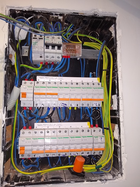

Hola a todos,
Como ya he comentado en otro post, he realizado la instalación de mi vivienda totalmente nueva a excepción de la conexión a la derivación individual y la instalación del protector de sobretensiones permanentes y transitorias, estas dos cosas me las ha hecho un electricista.
Pero me surge una duda sobre si el protector de sobretensiones esta bien conectado, os adjunto una imagen y os explico un poco.
Al ser una derivación de fase + fase he optado por el modelo de TOSCANO COMBI 2P40T-12,5/50 B, que protege a las 2 fases y con protección clase I y II ya que el edificio no tiene centralización de contadores, lo digo por aquello de la nueva norma de Endesa NZR103.
La cuestión es que no recuerdo donde lo vi pero leí que el cable de tierra que va desde la borna hasta el sobretensiones no puede tener mas de 10 cm, y por lo que veo me ha conectado el sobretensiones a la borna donde se conectan todas las toma tierras de los circuitos que como podéis ver esta en la parte de abajo del cuadro, esta distancia es mayor a la de 10 cm, no se si este tipo de conexión es correcta en el supuesto de pedir un boletín y por supuesto desde el punto de vista del funcionamiento del dispositivo.

Buenas tardes, supongo que ese latiguillo sea de sección 10 mm². Si superas con creces la recomendación del fabricante en longitud, otra cosa que se podría hacer es aumentar sección, a 16 mm², por ejemplo, aunque lo recomendable, ante cualquier incidencia, seguir las instrucciones del fabricante para que puedas estar cubierto. Por otro lado, me da la sensación que ese transitoria está alimentado aguas arriba del IGA. Si es así, lo deberías alimentar aguas abajo del IGA y en paralelo a la instalación interior.

Gracias por responder, si es sección 10 mm², tendré que ponerme en contacto con los de Toscano, pensaba que la distancia de los 10 cm era una normativa y no una recomendación, lo de los 10 cm lo he visto en los equipos de Schneider.

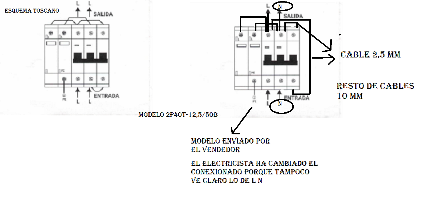

Por otro lado, me comentas lo de que el transitoria esta alimentado aguas arriba del IGA yo también lo veo así, lo puso el electricista, os adjunto un esquema si es que puedo subir la imagen  del conexionado del propio fabricante, es el esquema de la izquierda
Saludos y gracias

Buenas noches Jordi, fijándome bien parece que la instalación del transitoria es correcta porque el Iga lo tienes alimentado aguas abajo tal como indica el fabricante en su esquema de conexionado; si no me equivoco, la derivación individual es la que te llega por el tubo corrugado libre de halógenos color gris y parece que entra aguas abajo del Iga para luego, aguas arriba, alimentar transitoria y circuitos de vivienda. Por tanto, cumple con reglamento. En cuanto al permanente, sección de 2.5 mm² es correcta también.
En cuanto a lo que comentas del neutro, dá igual que lo pongas en el polo derecho o izquierdo del Iga porque según indica el esquema de Toscano la protección transitoria es omnipolar o dicho de otra manera, es un protector para tensiones de suministro bifásicas.

Hola Elektro, pues el esquema es el que viene en la caja del sobre tensiones, les pregunte a los de Toscano sobre si era correcto el conexionado tal como figura en la imagen y esta fue su respuesta. Saludos
[font=times new roman, serif]Viendo el conexionado que has realizado, veo que está correctamente y no tienes porque tener problemas. En cuanto a lo que me preguntas sobre la sección de los cables tampoco hay problema ya que la bobina de permanente tiene un consumo muy bajo y la sección del cable puede ser incluso de 1,5 mm.[/font]
[font=times new roman, serif]Saludos[/font]

Buenas tardes Jordi, gracia por responder y mantenernos informados. La pregunta no es tan difícil de responder pero deberás esperar a su respuesta más que nada por seguir las recomendaciones del fabricante en post de que hubiera alguna incidencia en la instalación en caso de una sobretensión transitoria y ya sabemos cómo son los seguros.
En cuanto al conexionado del sobretensiones es correcto y no conozco ninguna instalación interior que no esté aguas abajo del Iga; no hay otra opción, se alimente por arriba o por la parte baja del Iga. La instalación interior siempre va a estar aguas abajo.
